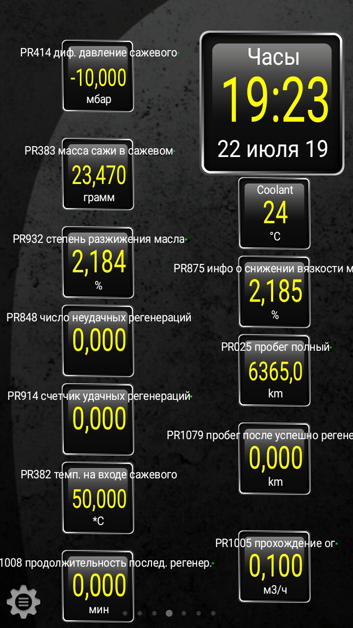

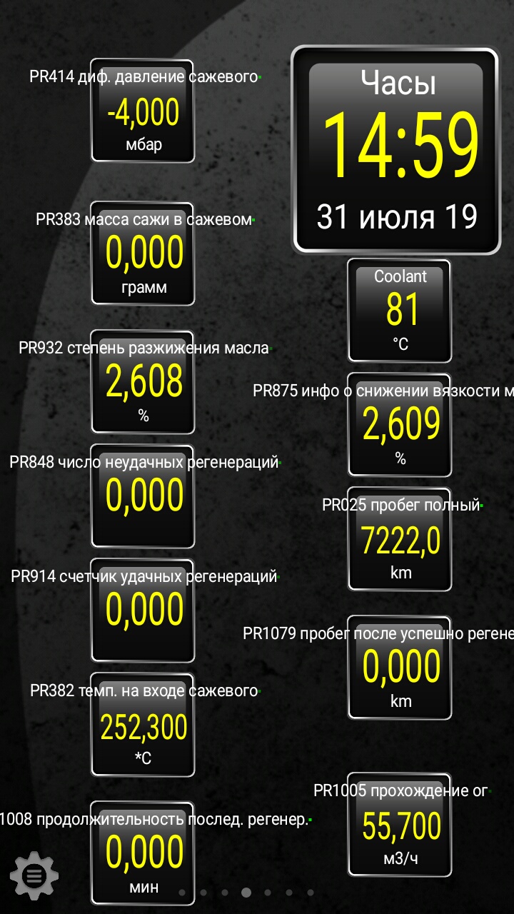

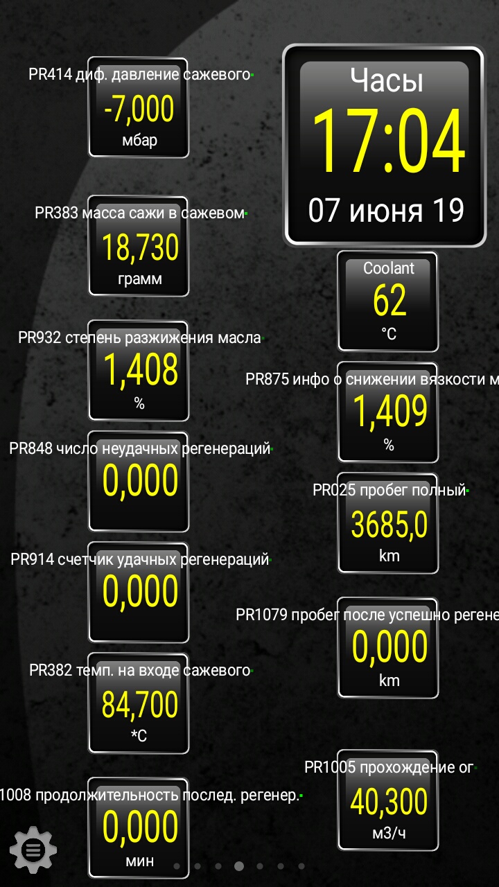

Сообщение от АЛЕКСЕЙ-67 Посмотреть сообщение
Датчики давления можно посмотреть, но какие значения должны быть при нормальных условиях...?
Я не знаю, какие значения правильные. Мне кажется он должен менять значения, когда исправен, во всяком случае, когда газуешь. Прилагаю скриншоты моих старых измерений при разных количествах сажи.
