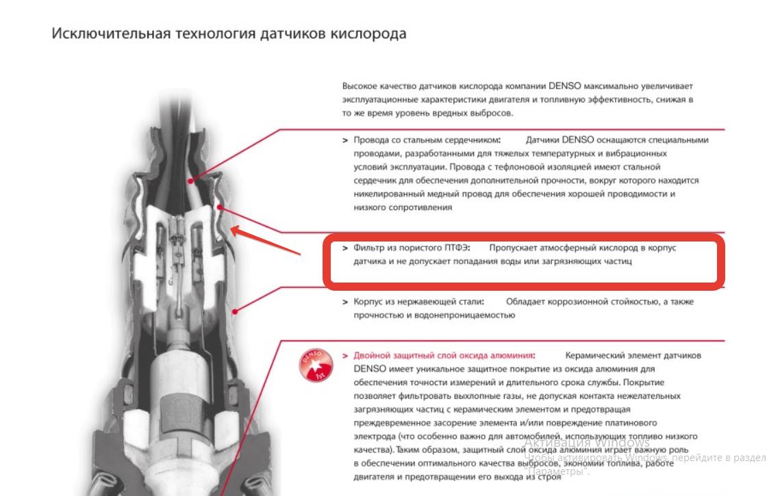

Разные производители датчиков решают эту задачу по разному. У денсо в корпусе есть отверстия прикрытые спец материалом для исключения попадания воды и мусора в камеру с эталонным воздухом. Бош декларирует попадание эталонного воздуха через зазоры между изоляцией провода и жилой. За NTK/NGK не знаю

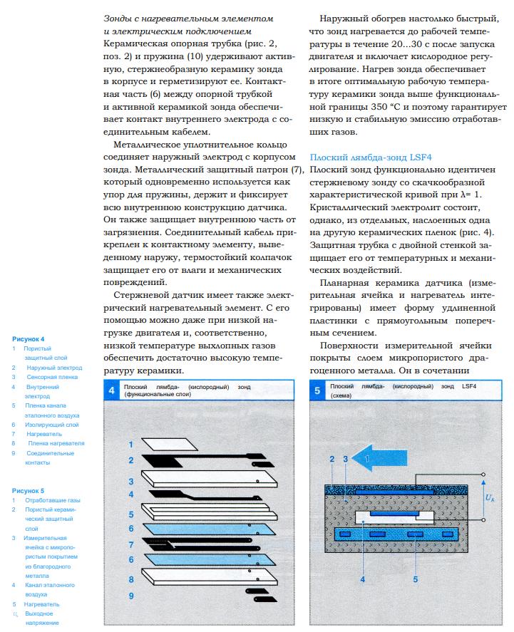

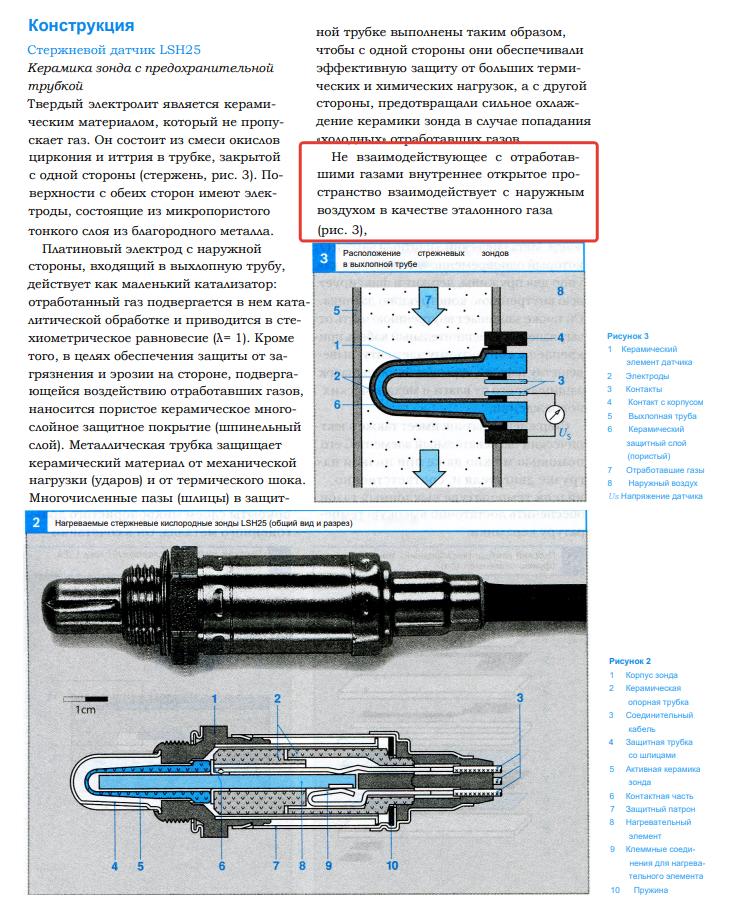

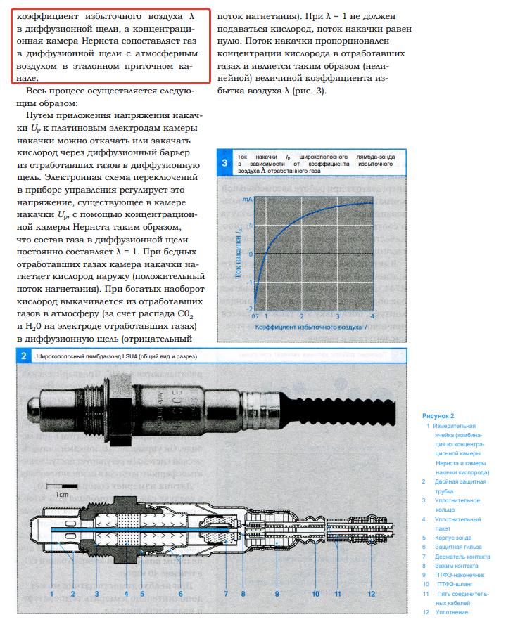

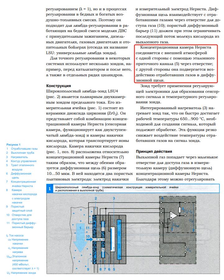

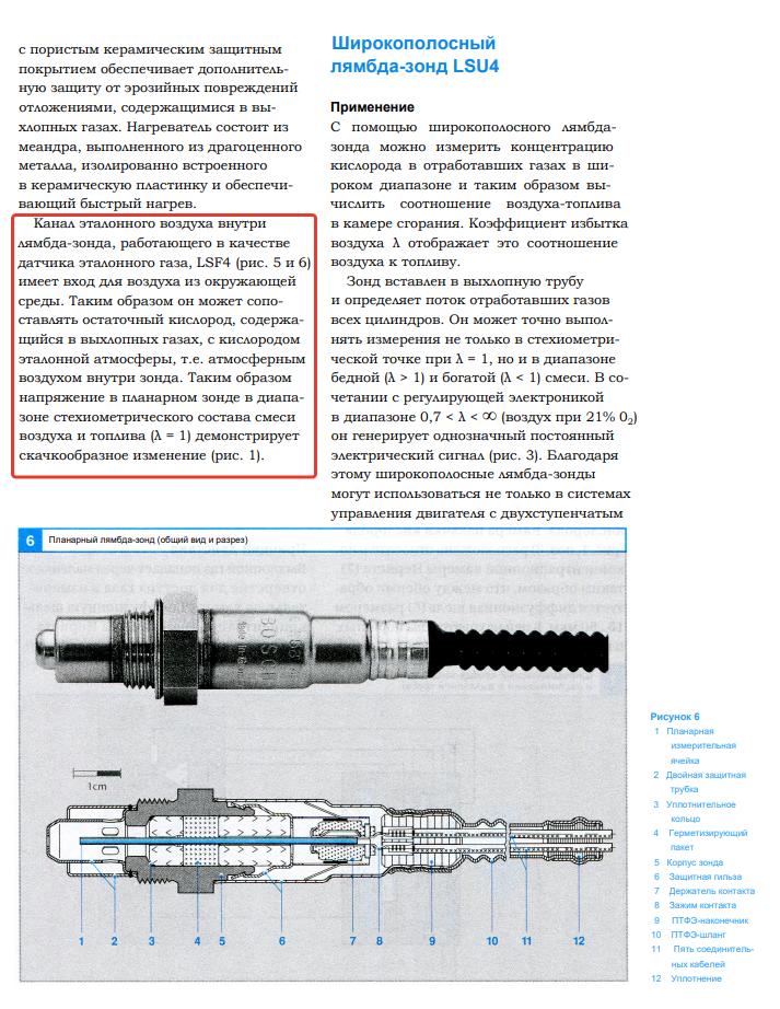

Отверстия в датчиках NTK я видел. Думаю, за ними тот же фильтр, что и описывает Денсо. Но такой зонд с отверстиями попался мне лишь раз. Остальные глухие. Не исключаю, что производители эксперементируют с решениями.
Вот вам ссыль на видео от Бош, где рассказывают почему нельзя паять провода (отсюда понятно, почему нет отверстий в корпусе):
Еще несколько скринов из учебника и некоторый опыт, который проделывал коллега некоторое время назад, в связи с ровно таким же спором.
