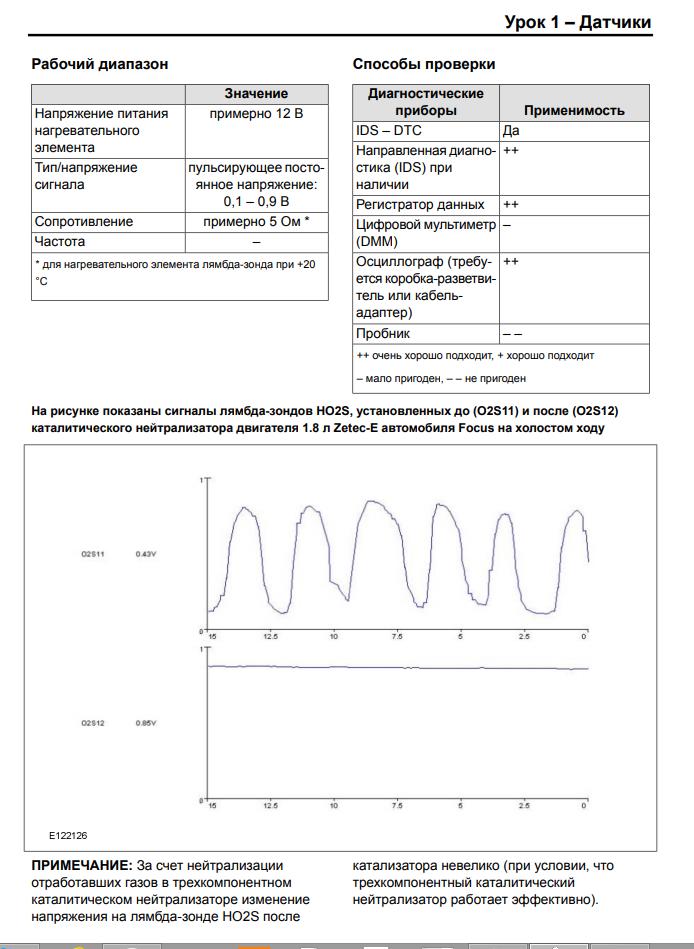

Ну т.е. как чинить тойоту нам надо смотреть в учебники Генри Форда? Так чтоль?
Скажем так. Если Вы освоите учебные материалы Тойоты и их сервисные мануалы, то и с Фордом у Вас проблемы не будет. И наоборот, тоже работает: фордовские учебные материалы очень не плохие.
Тойотовские старые учебные видео до сих пор пользуются спросом на торрентах. Рекомендую.
Да и фордовские не плохи. К слову.

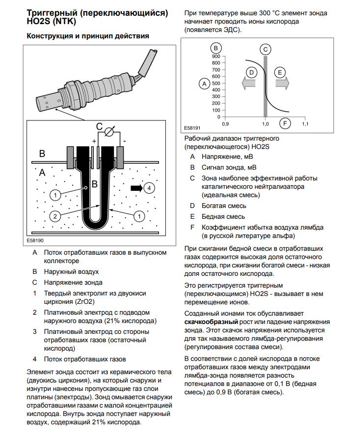

Вот ответ на Ваш вопрос:
Титановые датчики на Рено не применялись. Широкополосные применяются все чаще, но дастер пока не про это. У вас стоит самый обычный на основе ZrO2.
А вот на скринах ответ из обучающего материала Форда по датчикам. Или Вы думаете, что для Рено Дастер фирма NTK придумала особый датчик?
