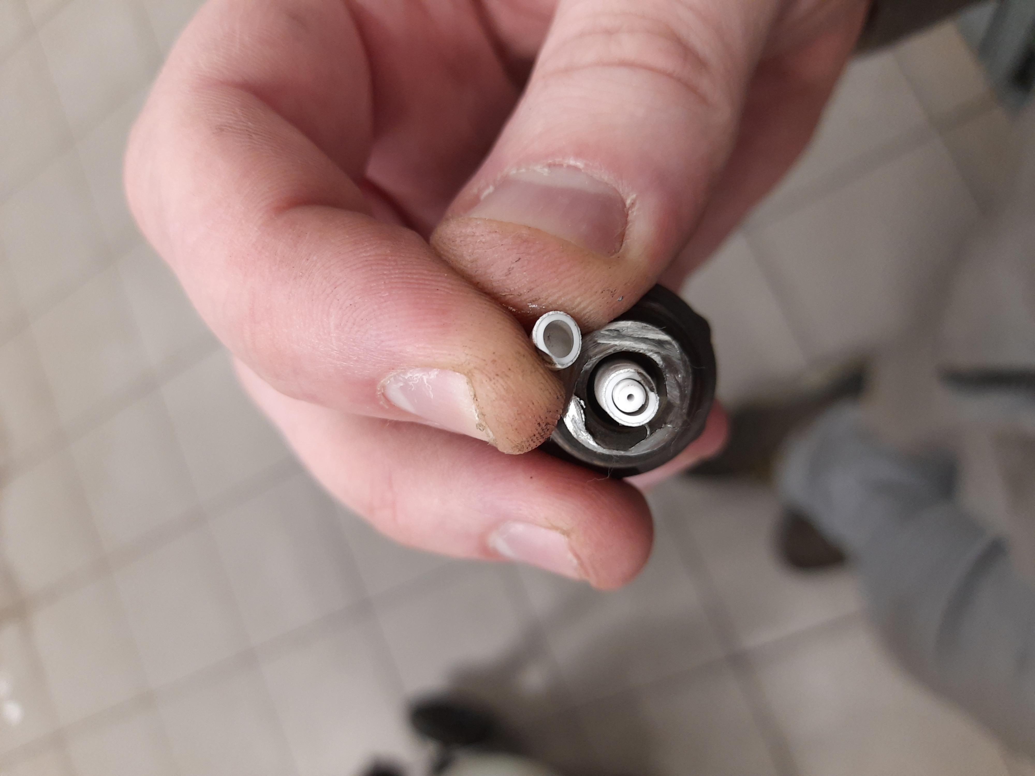

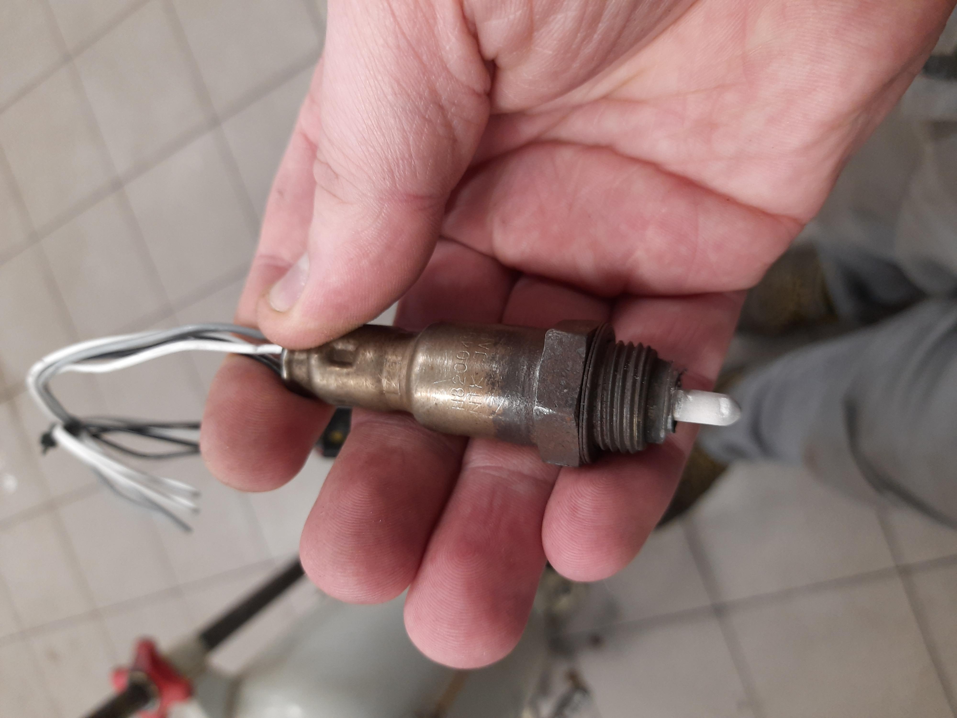

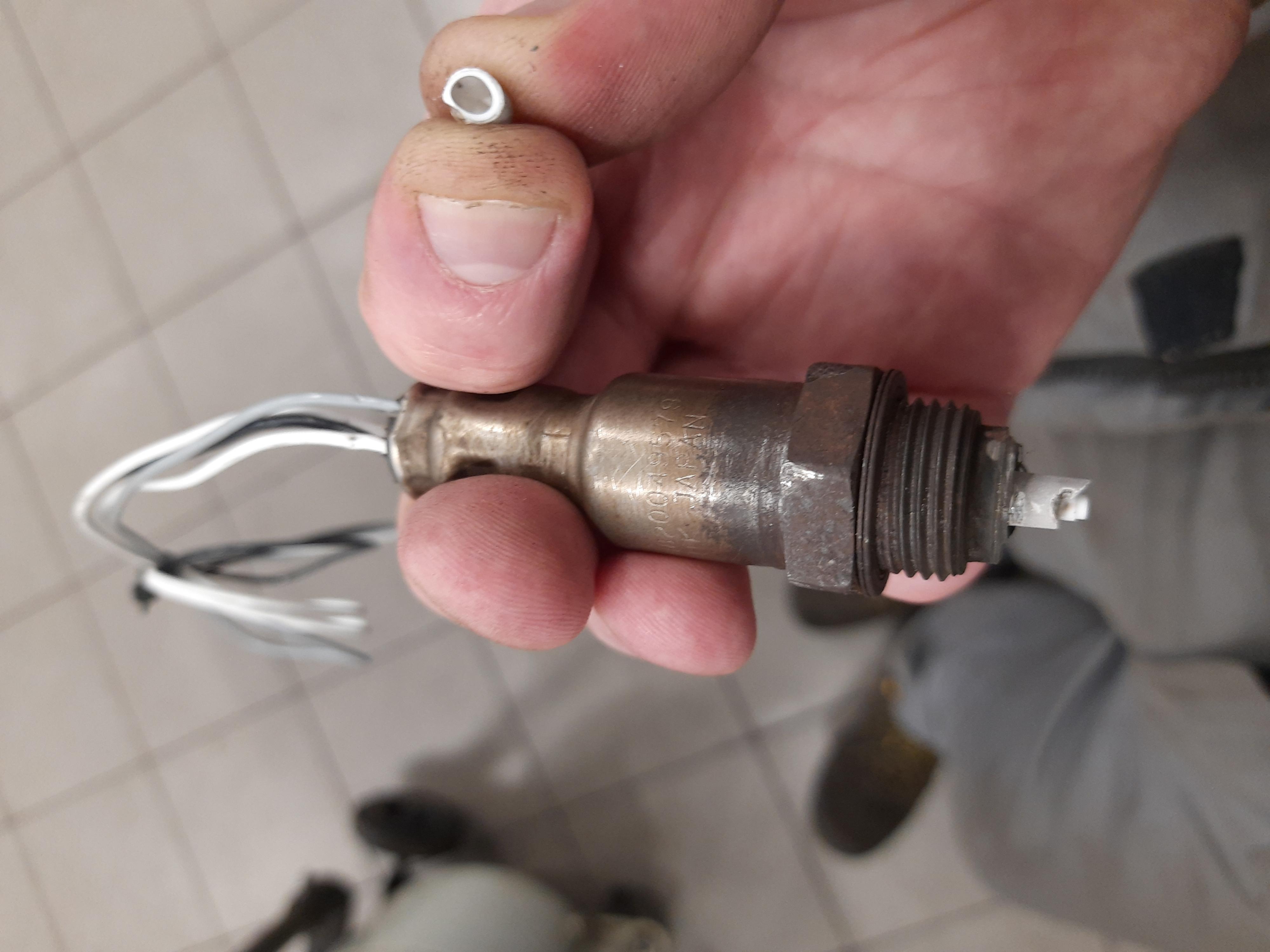

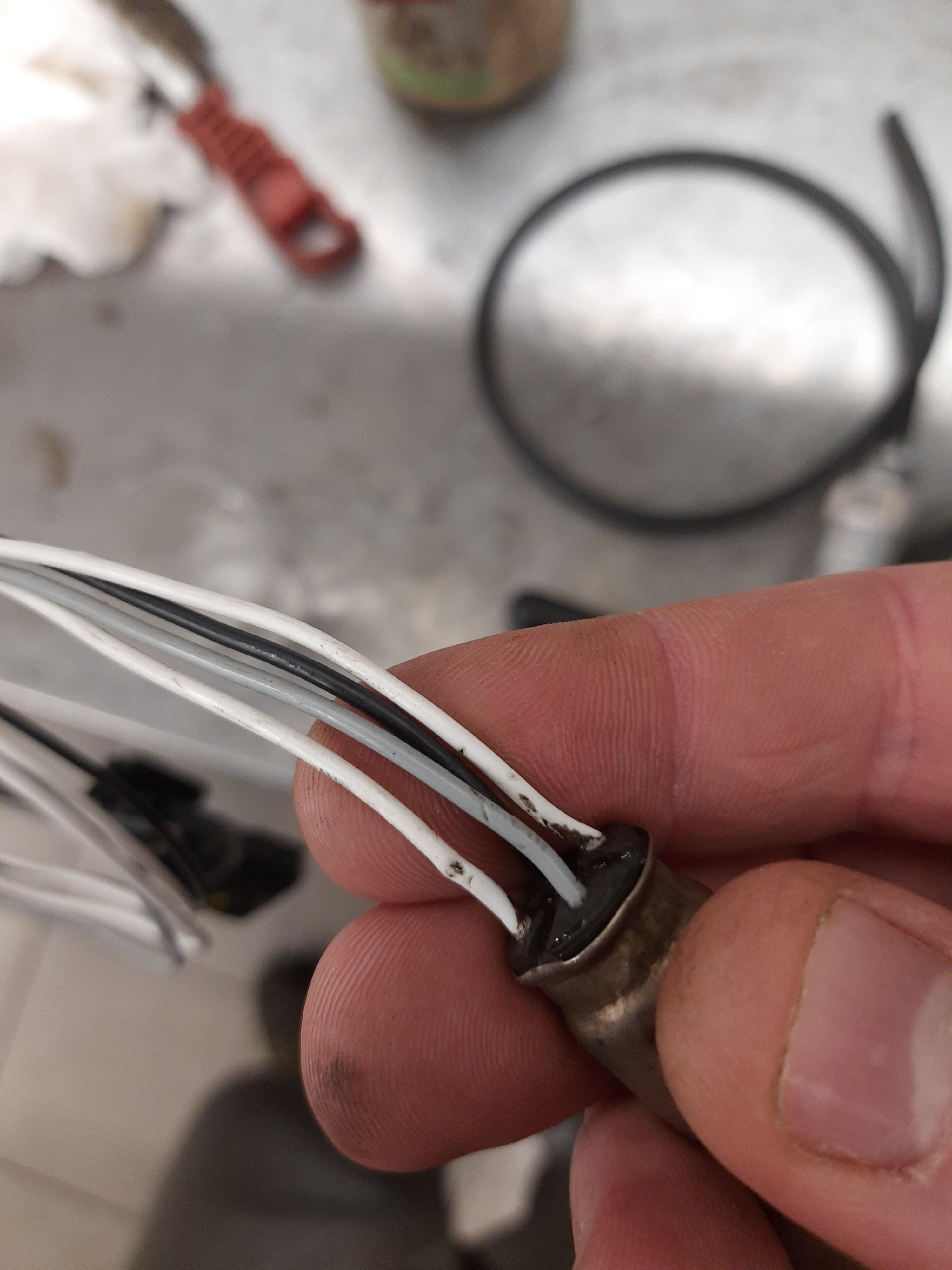

Верхний ДК, Рено Логан 2, заменен вследствие внутреннего замыкания сигнальной цепи на бортсеть.
Номер датчика: 8200495791
На датчике повреждена изоляция сигнального провода и провода подогрева. На фото видна маркировка ДК, повреждение изоляции, внутренний канал чувствительного элемента (канал эталонного воздуха)
