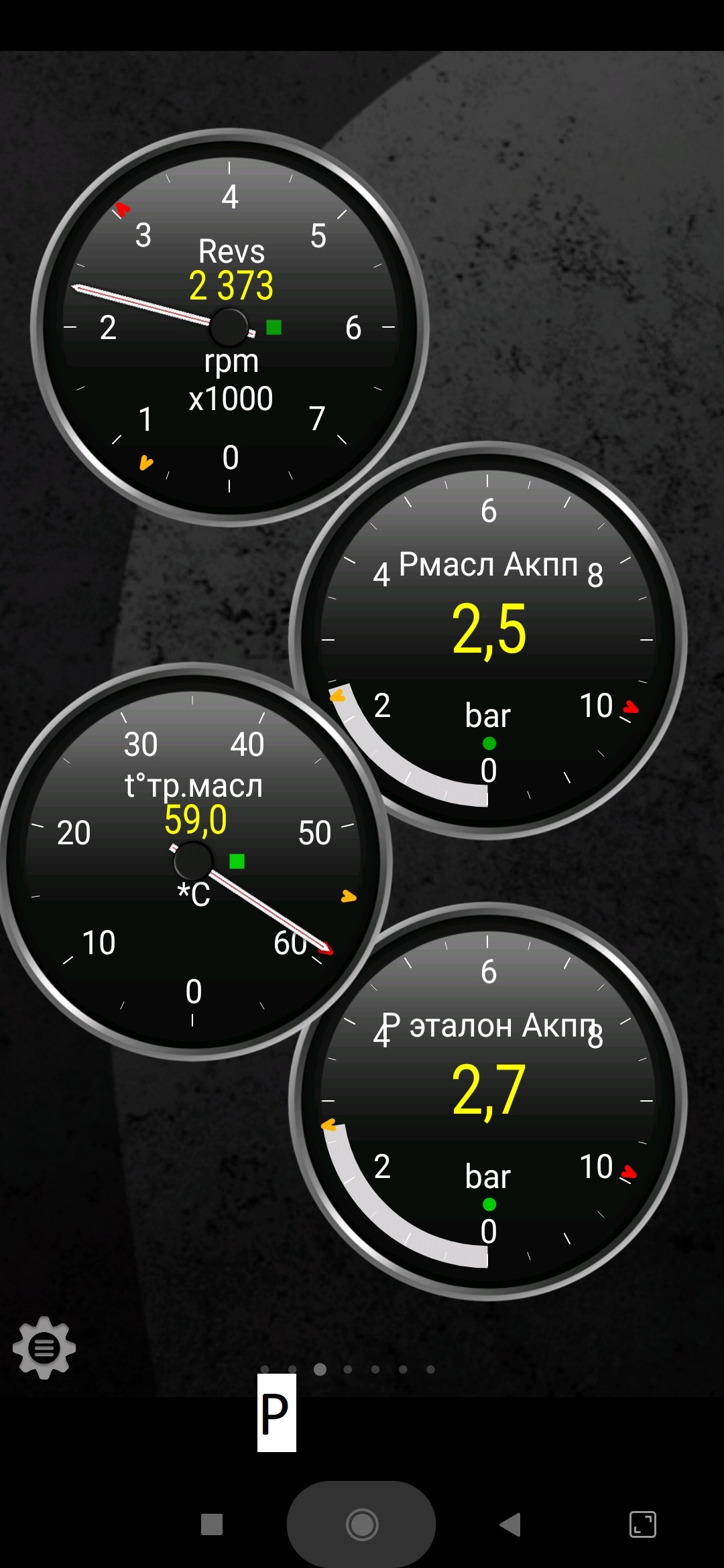

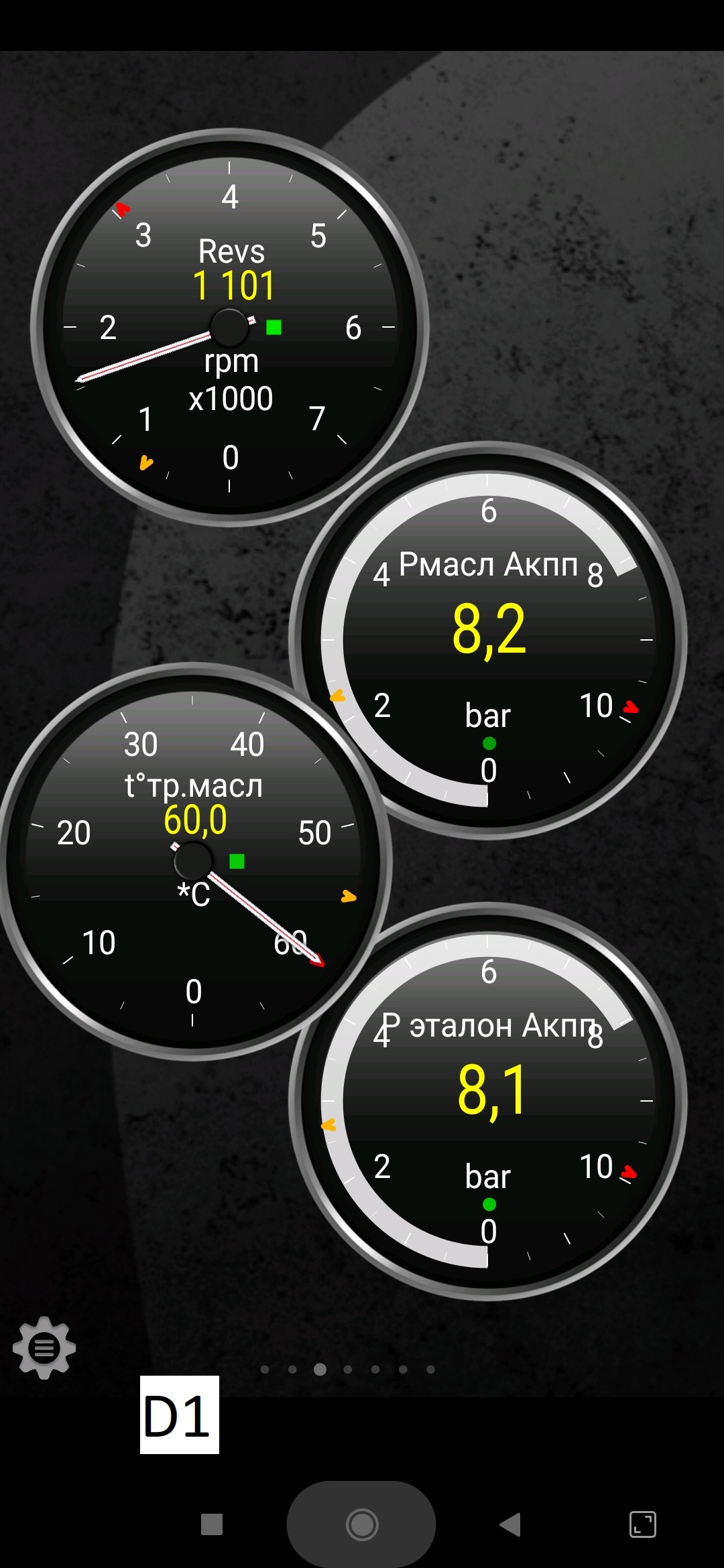

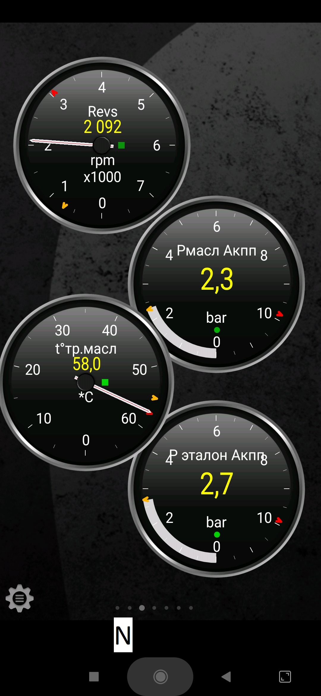

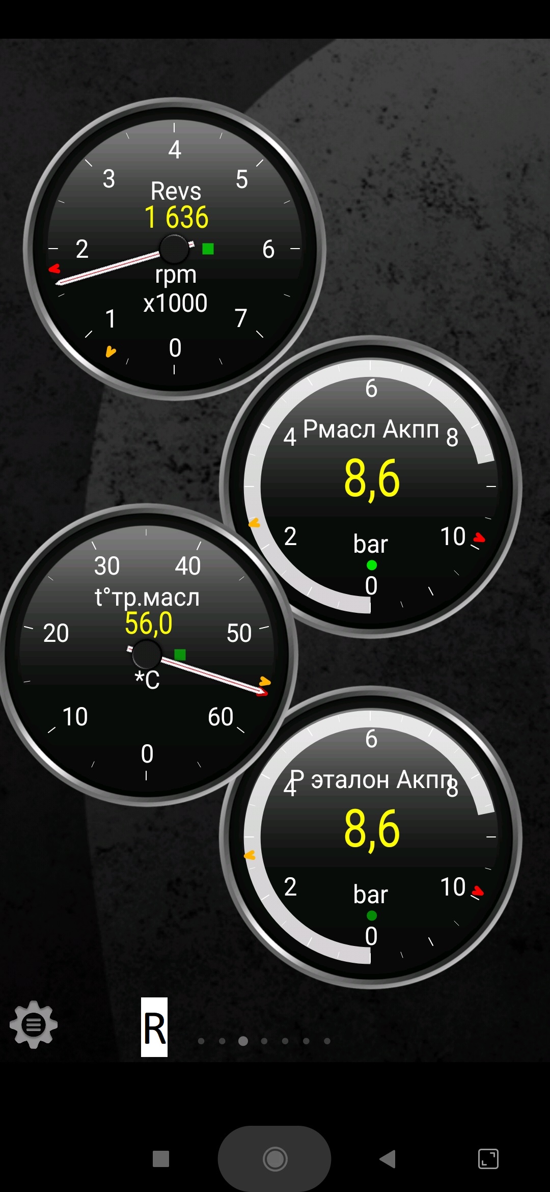

Сообщение от Veters Посмотреть сообщение
Сходу под руками есть для DP0:
"Проверьте величину давления масла в напорной магистрали при следующих условиях:
– рычаг селектора в положении «Р» или «N», частота вращения коленчатого вала двигателя 2000 мин–1.
Давление должно быть в пределах 2,6–3,2 бар;
– рычаг селектора в положении «R», частота вращения коленчатого вала двигателя 2000 мин–1.
Давление должно быть выше 4 бар;
– рычаг селектора в положении «D», частота вращения коленчатого вала двигателя 2000 мин–1.
Давление при включенной 1-й передаче должно быть выше 7 бар.,"
Вот снял показания. На D1 и R обороты 2000 удержать не удалось. Машина на ручнике ползет.
