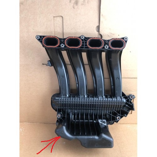

Привет друзья! На втором году появился вой под капотом при оборотах около 2500 об. Сейчас появился на холостых об.
Источником оказался впускной коллектор, вернее его нижняя часть.
Прислоняю к нему ладонь и наступает тишина. Нажимаю снизу вверх,-ни какой реакции, т.е. резонируют боковые стенки.
Какие мысли? Может чем-нибудь обклеить? Есть ли в природе достаточно термостойкий клейкий материал?
К ОД обращатся бесполезно- для них посторонние звуки это пустой звук.
Фото взял с Яндекса.
