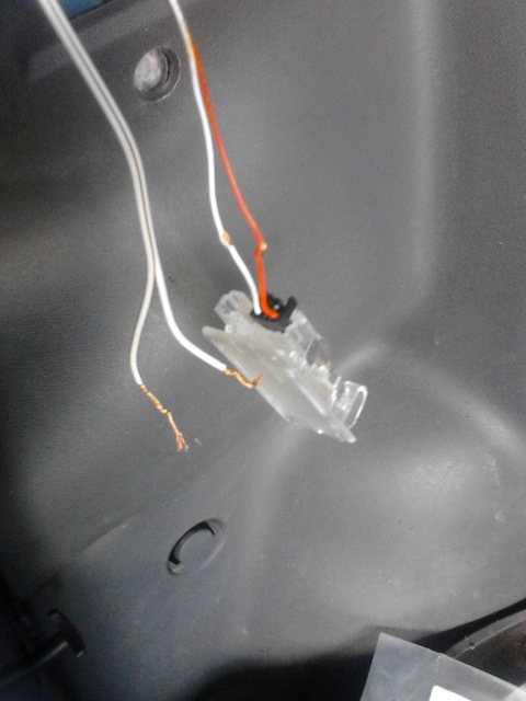

У меня был вариант, ставил камеру заднего вида, которая тоже отключалась при закрытии багажника. 3 сервиса ломали голову, пока один слесарь не догадался, что я взял массу с самого багажника. Масса на багажник с кузова идет с петель и когда они меняют положение, контакт пропадает. Как ты подключал плафон?
Исправили просто кинув массу с кузова длинным проводом.
Я подключил второй плафон так.
От папки первого плафона подцепил два провода примерная картинка.
Все работало потом потухла когда багажник закрыл открыл а плафоны не горят залес в салон включил салонный плафон он горел принудительно а при открытие двери не загорался потом отключил я багажный второй плафон и все стало работать как и должно .
Я просто слышал что когда много лампочек светодиодных то бортовик ругается на них .
Либо толщина провода не подходит.
