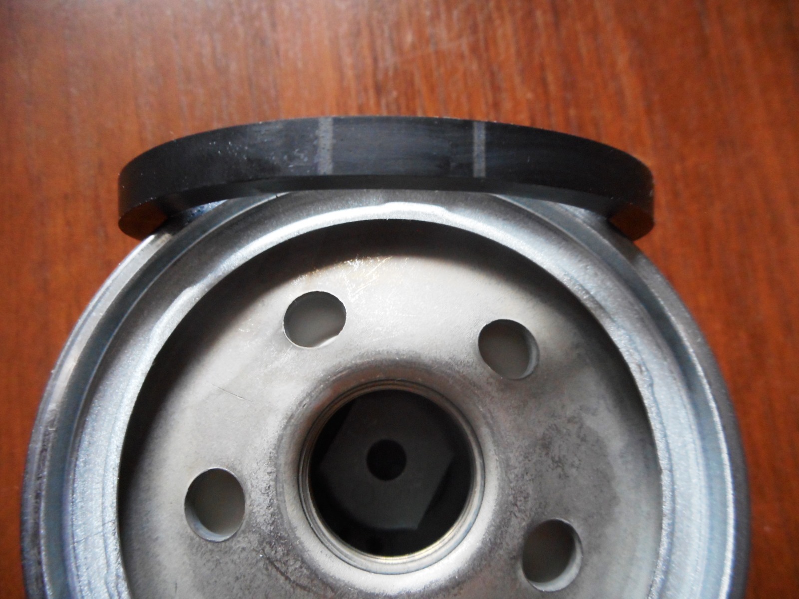

Получил фильтр--LS 932, на поверхности имеется клей герметик,

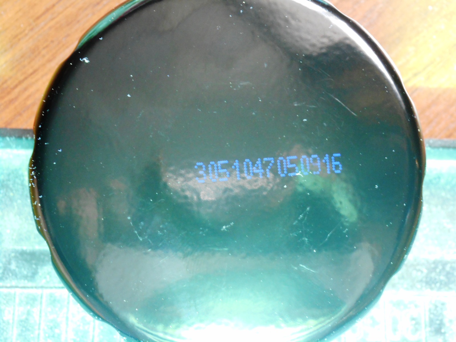

Фильтр Mahle / Knecht OC 467A. Заявленная высота 53.5мм, давление открытия перепускного клапана 1.6. Синяя упаковка, герметика не обнаружено, фильтрующий элемент уложен "гармошкой". Фильтр оригинал, производство Австрия. Осторожно, на такие фильтры есть подделка, пока легко отличимая. При мне менеджер достал такой же фильтр из красной упаковки Mahle / Knecht, на котором присутствовала упаковочная полиэтиленовая плёнка, и на корпусе фильтра было визуально видно дату производства-на оригинале её видно только в ультрафиолете.
Высота заявлена 53.5мм. а по факту он выше Purflux
LS 932, может из-за резинки.
Метки на уплотнительной резинке, ногтем не стираются.
Дата производства, в ультрафиолете.
