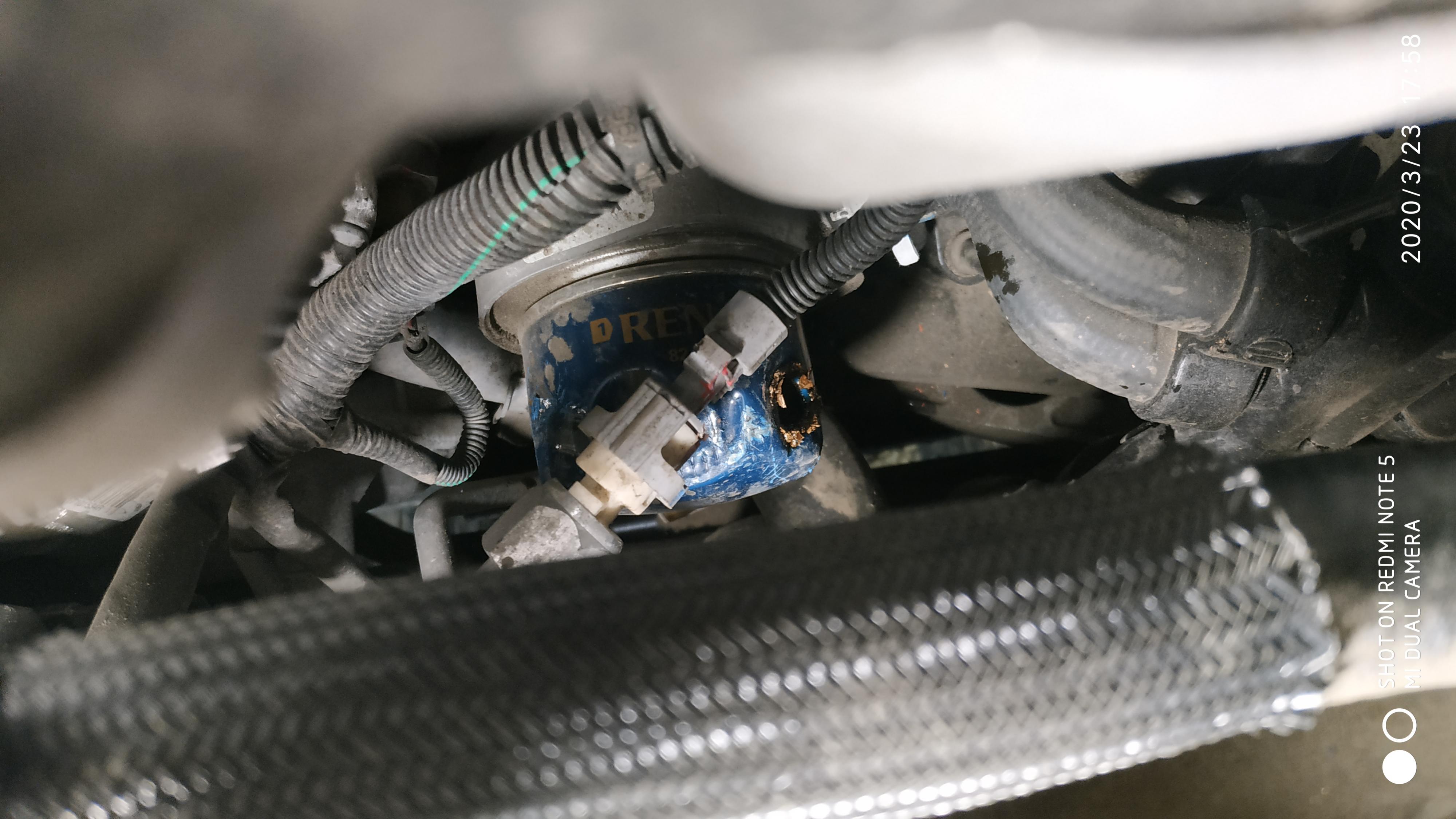

Масляный фильтр никак не хотел откручиваться. Чем его там крутили в RTD-Сервисе?! Это же надо было так масляный фильтр закрутить!
Ни одним съёмником не бралось. Взяли газовый ключ. Он только сминал корпус, но не откручивал.
Выточили пику из прутка 10 мм - забили, крутим - он ГНЁТСЯ!
Выточили пику из прутка 20 мм, со скрипом, сдёрнули. Потом кое-как съёмником. На снимке фильтр после прутка 10 мм. Чтобы облегчить доступ, демонтировал часть воздушного патрубка.
