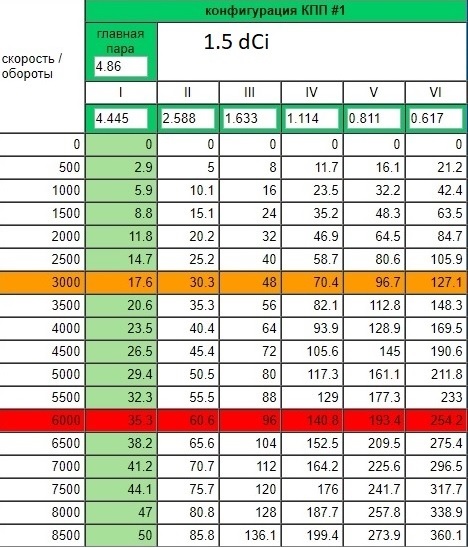

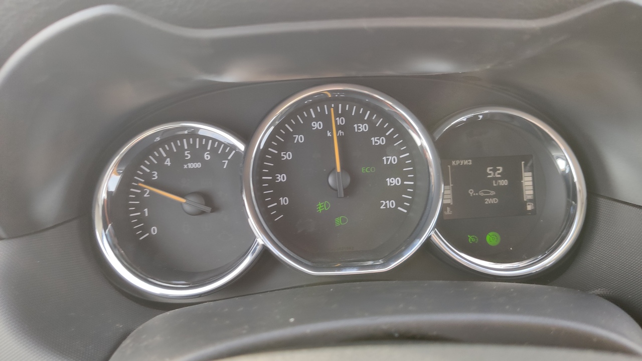

Скажите, как правильно обкатывать сей агрегат? Перегонял вчера из Екб в Пермь, выше 2500 об/мин старался не крутить. Пользовался таблицей с соотношением оборотов и скорости на каждой передаче. Большую часть пути ехал на шестой передаче на круиз-контроле в режиме Эко, ограничение было выставлено 104 км/ч. Бывало, что в гору ему тяжело было ехать на этой скорости с оборотами 2500. Иногда за фурами либо на подъемах понижал на пятую передаче и 80 ехал, так же стараясь выше 2500 не давать, хотя пару раз забывал про это и до 3000 крутил.
