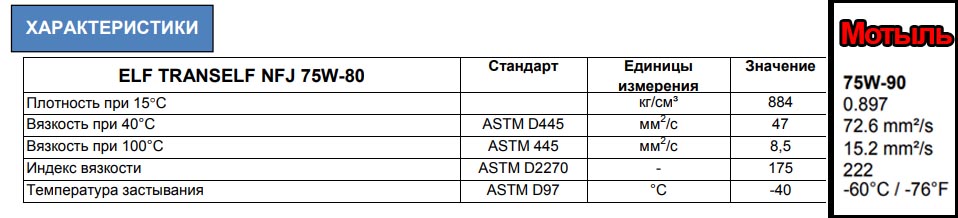

Сообщение от Borysych Посмотреть сообщение
ЕМНИП 6 лет и 70 т.км. езжу на такой заливке (в литрушках). Замечаний нет. Когда только залил, почувствовал четкую разницу со штатным маслом - лучше накат, в морозы легче коробка работала. С тех пор еще не менял. Оно залито и в КПП, и в раздатку, и в задний мост, т.к. имеет допуск GL4/GL5.
Это масло почти в два раза гуще штатного Elf NFJ 75W80, передачи же трудней должны включаться! не?
