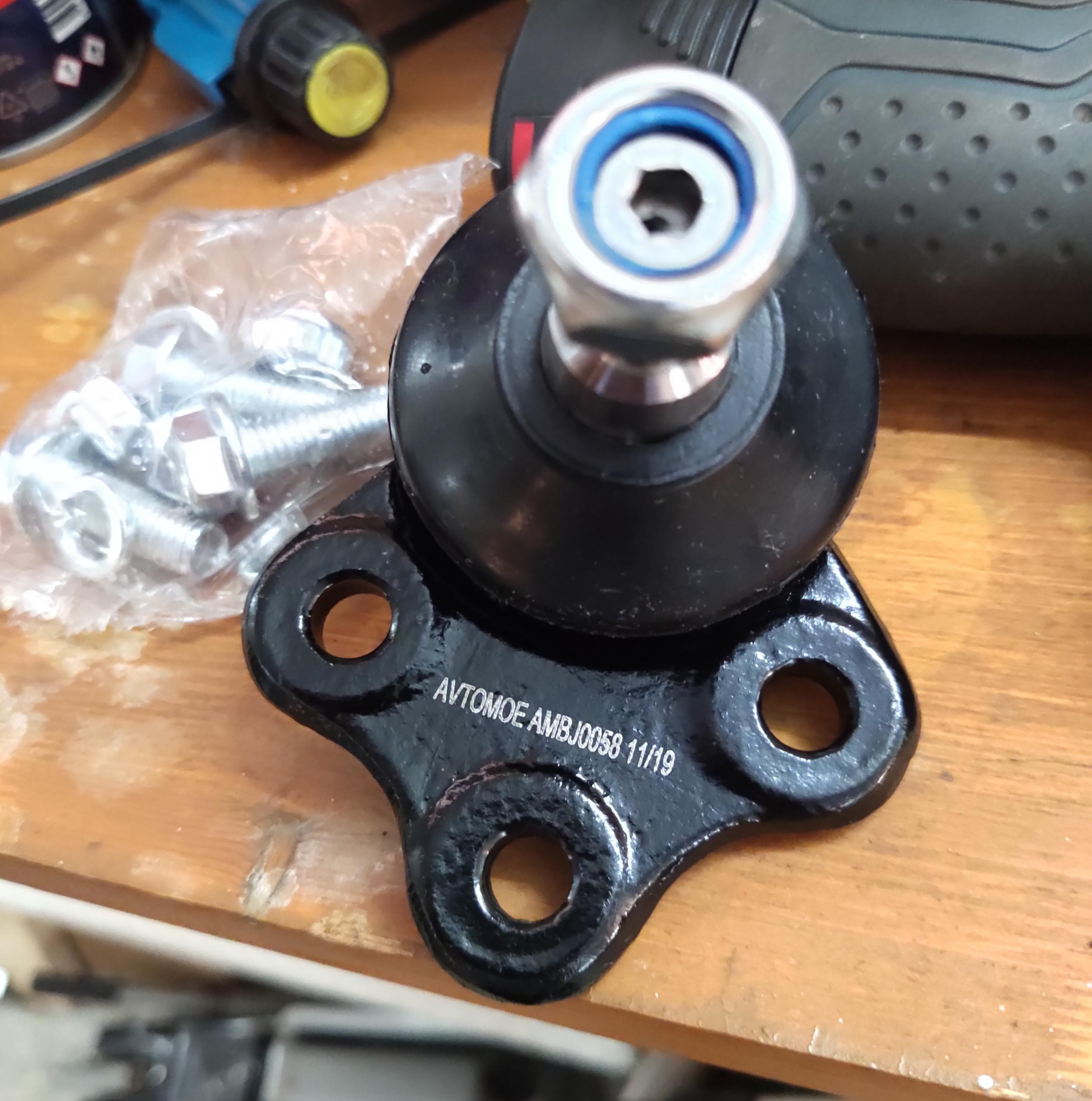

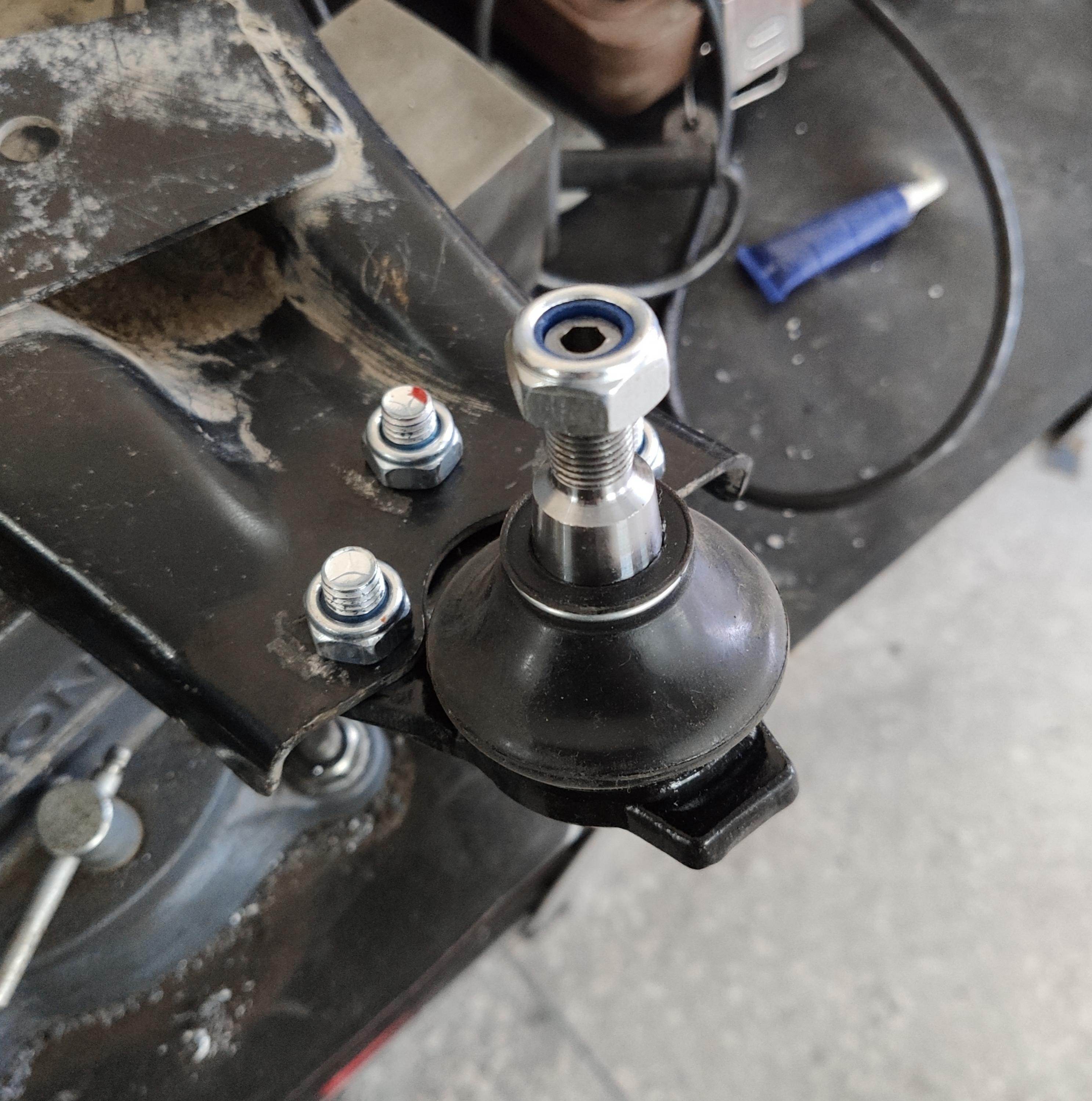

Поменял правую шаровую на Дастере 14г. Брал то что есть в наличии с возможностью доставки в одном крупном пермском (и не только) магазине запчастей, т.к. сейчас всякие Автодоки встали минимум на месяц.
Сама шаровая якобы фирмы Teknorot (со слов менеджера), но коробка была своя от магазина и на шаровой написано название этого магазина AVTOMOE. Артикул нигде не бьется кроме как на сайте самого магазина. Видимо магаз заказывает с Китая либо еще откуда запчасти со своей маркировкой. Прямо как магазин DNS.
Смазка под пыльником была, но я набил доверху ШРБ-4 на всякий. Заклепки сверлил и сбивал зубилом. До этого оригинальная шаровая прошла более 60 000 км на родной смазке.
