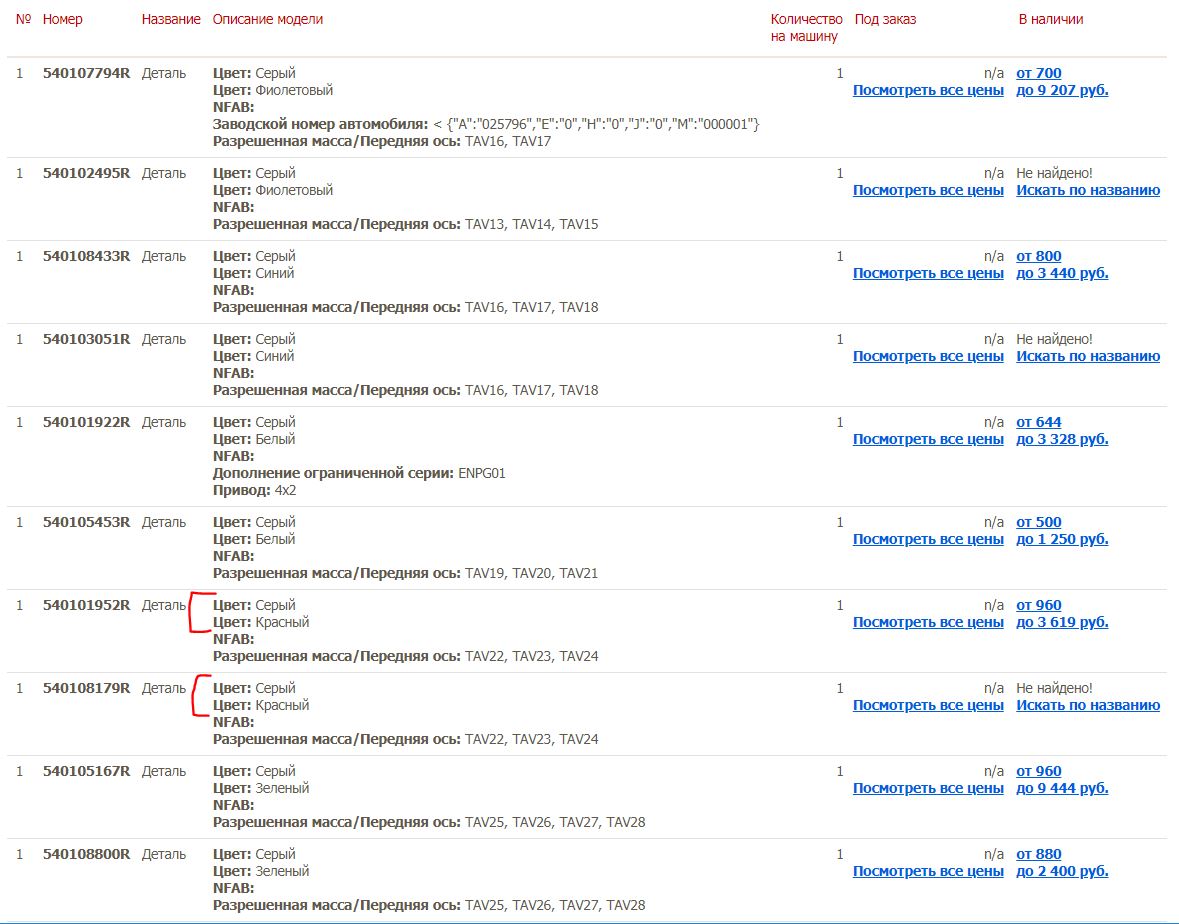

Цвет скорее серо-голубая с оранжевым - перед и серая с желтым - зад.
По жесткости - перед за 6 лет и 100 000 не просел ни на сантиметр. Ощущение излишней жесткости. Зад просел чуть (1-2 см.)

В каталоге есть серо-красные и серо-зеленые.
В рез-те опроса владельцев 2.0 на драйве я сделал вывод, что серо-зеленые ставятся именно на 2.0
Есть также серо-фиолетовые и серо-белые, но живых владельцев в интернете не попадалось.
Поэтому был уверен, что для 1.6 это серо-красные.
Но в каталоге нет серо-голубой с оранжевым.
А теперь стройность концепции опять нарушена
Судя по каталогу, на задних должна быть одна метка ;-). Но меня сейчас беспокоят передние...
