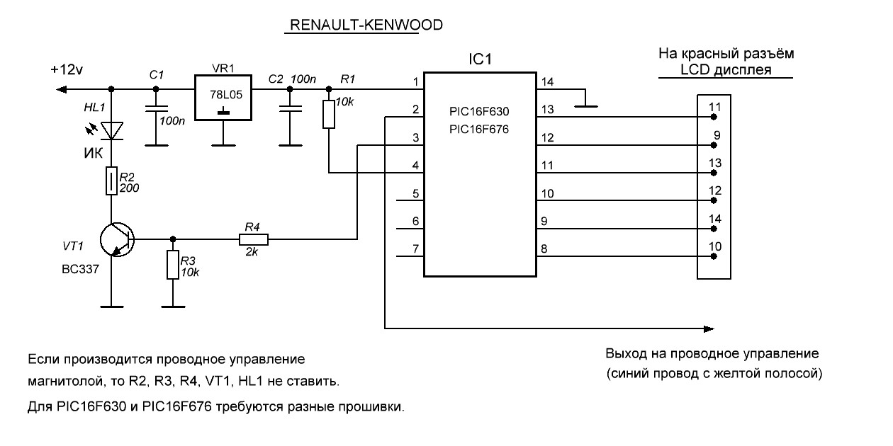

Есть ли схема адаптера для подключения штатного джойстика на 5 кнопок Renault Logan 2 к магнитоле Kenwood?
Нашел на просторах интернета схему адаптера для Laguna I, подойдет ли она?
