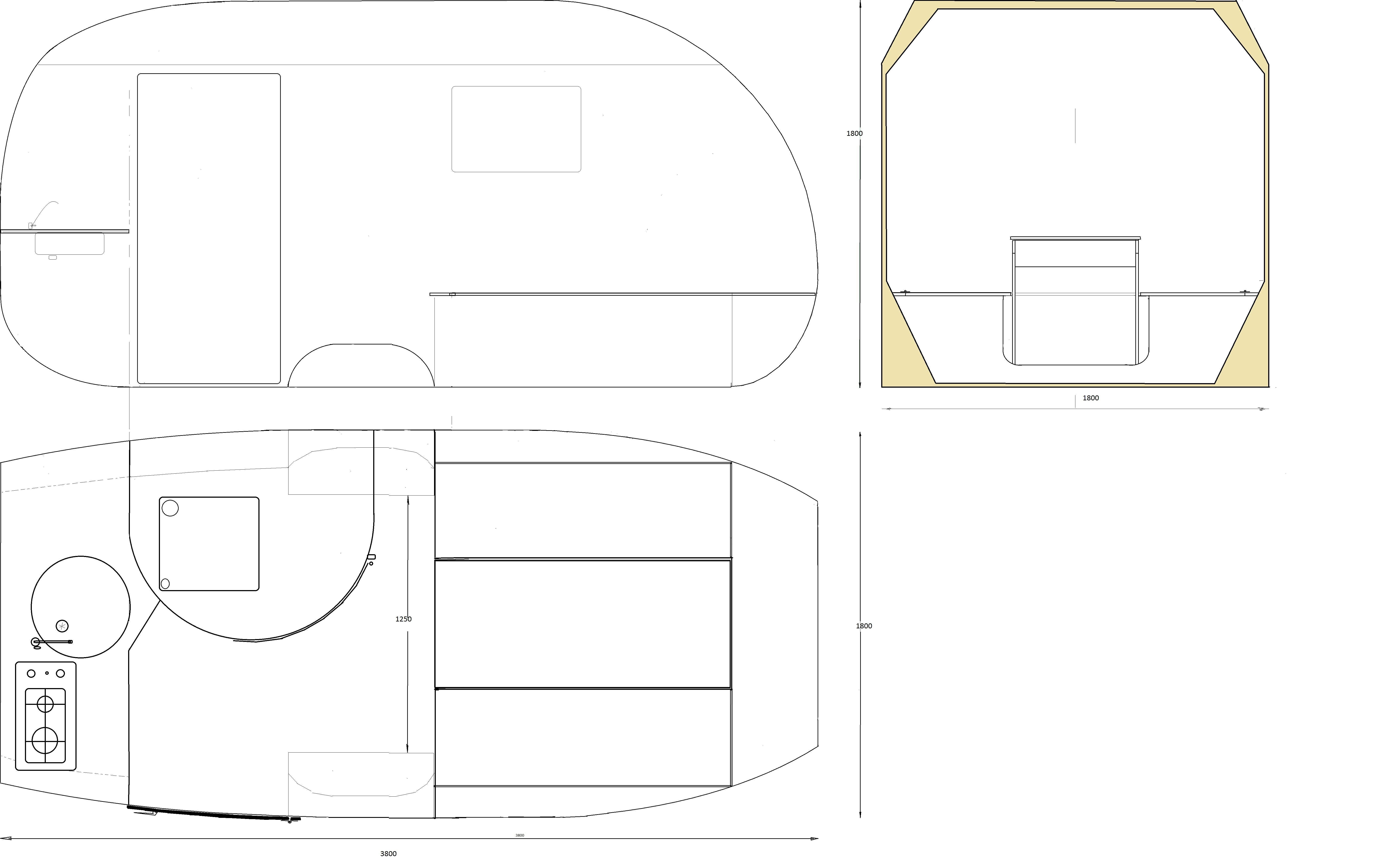

Перестроил сортир в будке, в виду того что бука теперь стоит на платформе обычного прицепа а не на кильблоках лодочного ей стало нужно меньше шпангоутов. Вырезал старый сортир который был элементом жёсткости корпуса и в частности днища (показан черным цветом) и вклеил переборки конфигурирующие новую зону для сортира но не воспринимающие вертикальную нагрузку (показаны красным цветом)
