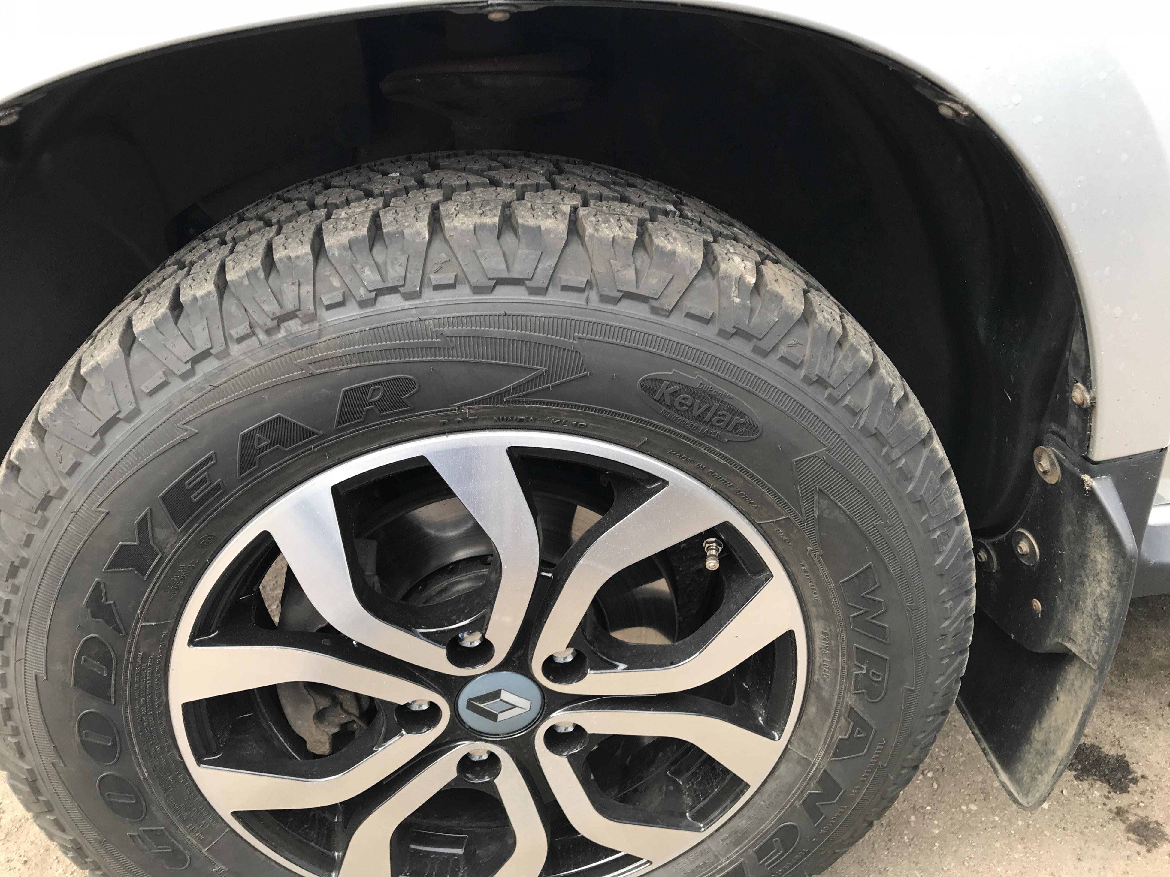

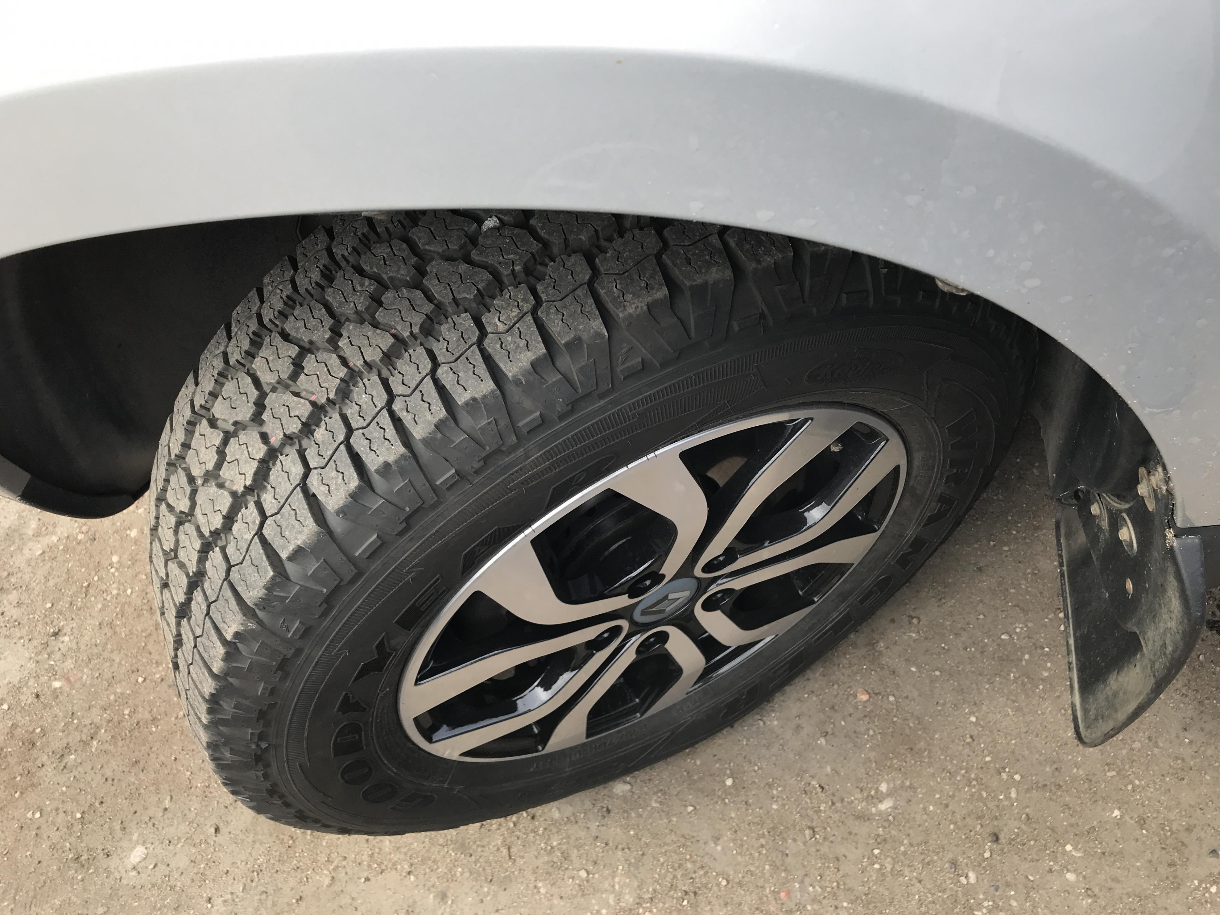

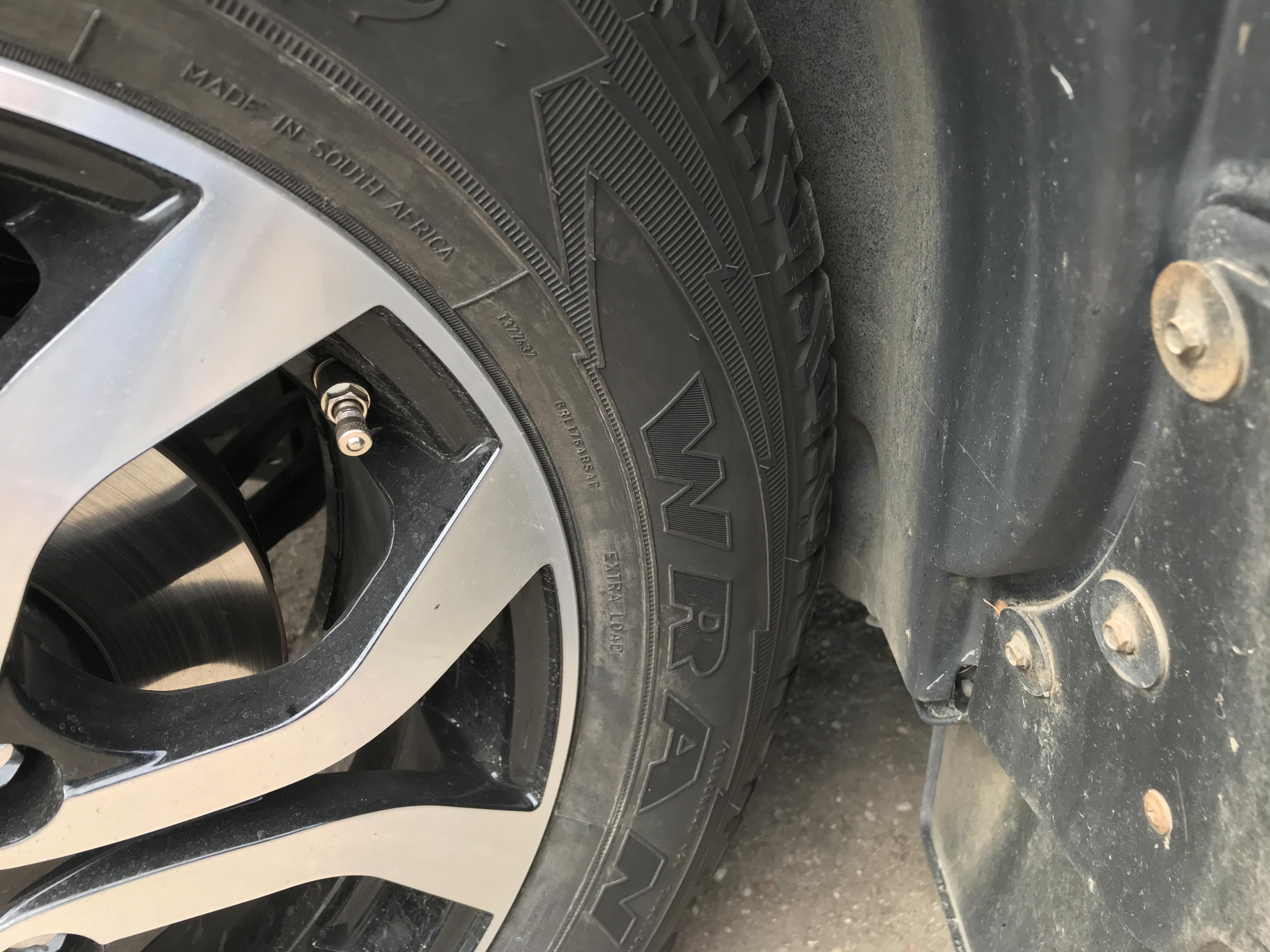

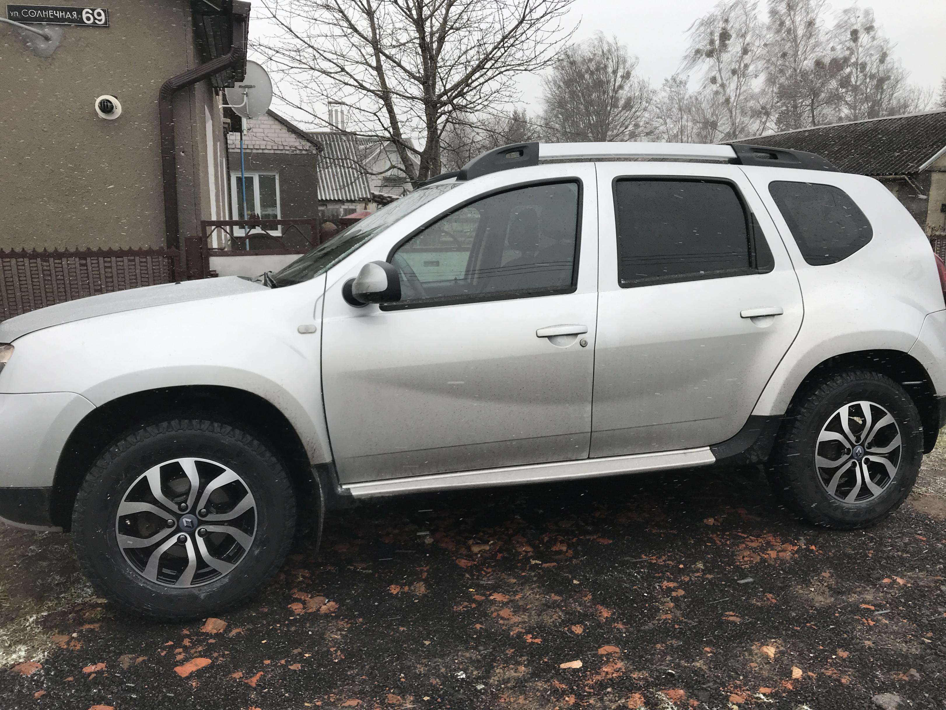

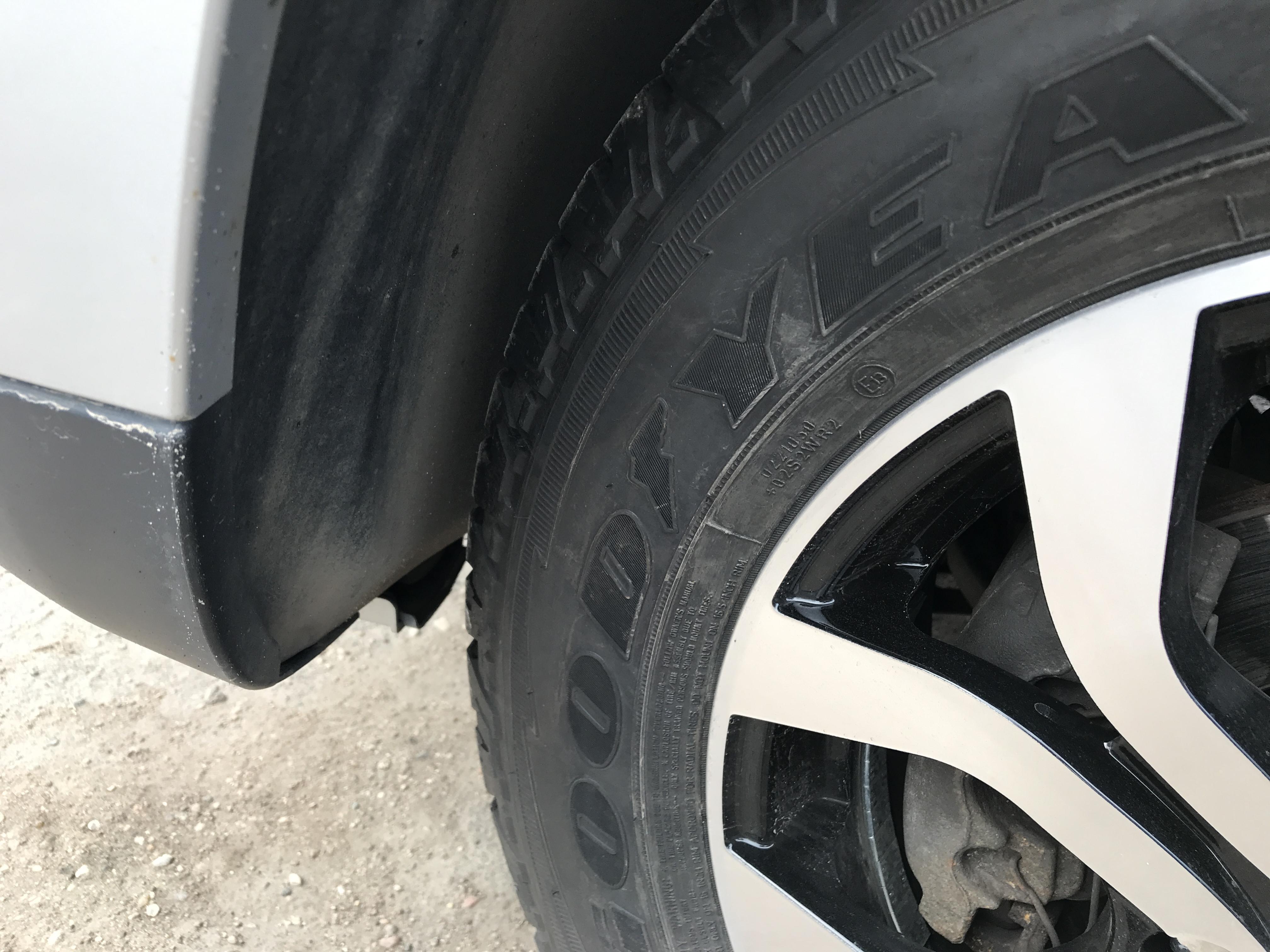

Я бы не ставил. Уверен на 99.9% что при вывернутом руле будет уже тереть подкрылок. У меня гудьер вранглер в размере 215/70 R16 ии как колеса не вывернуты то запас кажется есть и большой, а как вывернешь то наверное не больше 1 см. не думаю что граббер меньше. Т.е. будет чиркать при вывернутом руле.. может кому то это и не критично, но с другой стороны если представить что еще и грязь между колесом и подкрылком то совсем думаю фигово будет.
