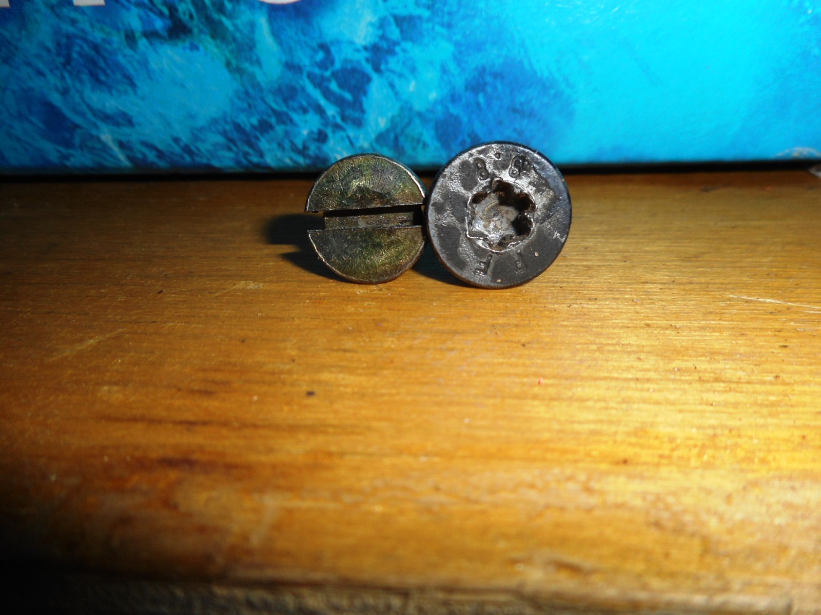

Замена родных винтов, на винтик от тормозного барабана UAZ-ГАЗ. Родной винт стоит от 180р. за шт. и >, а винтик от UAZ всего 17руб. хмм, пока писал, кто-то все винтики по 17руб тиснул. Референс для заказа-290605П29.

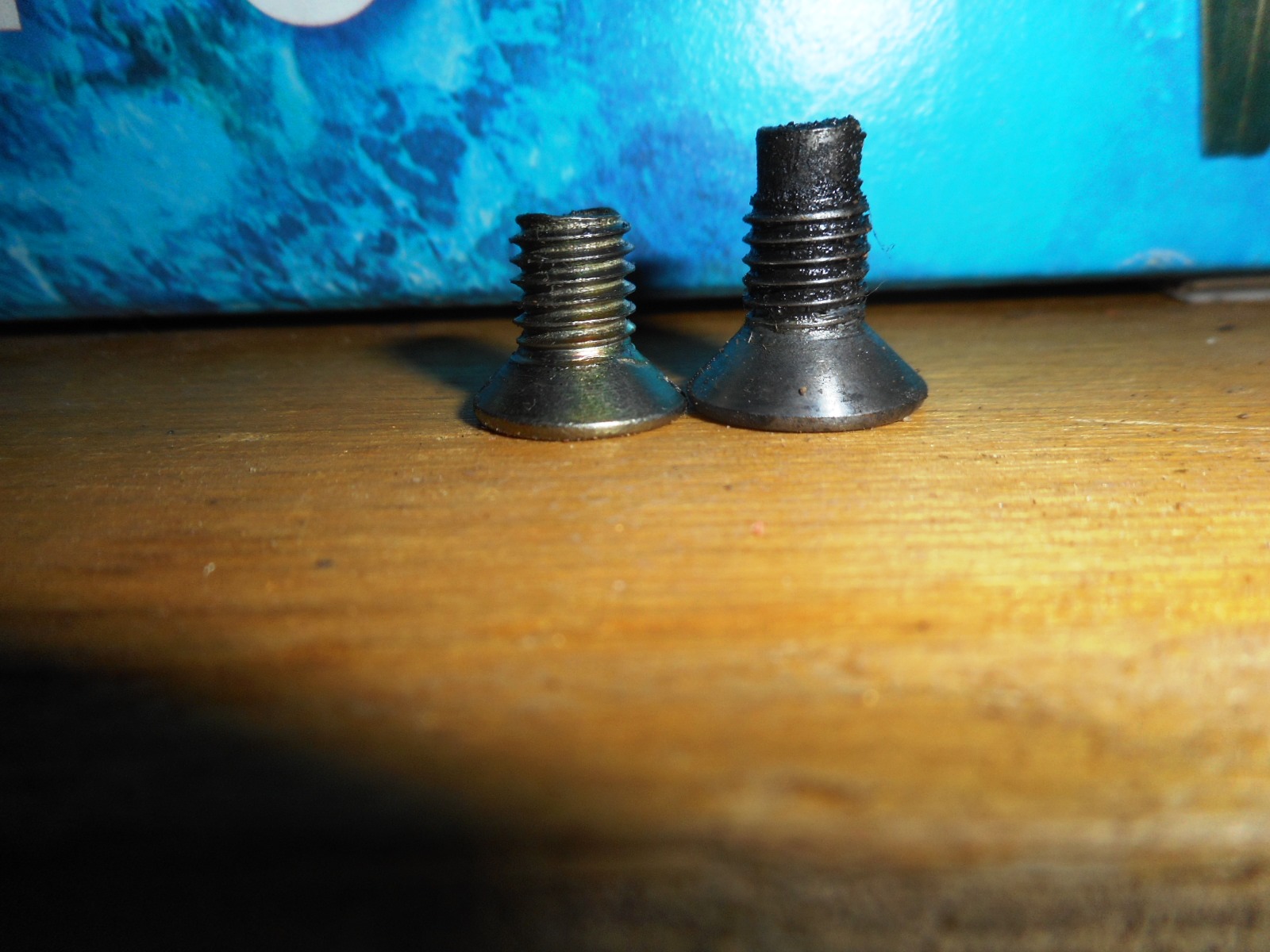

Количество витков резьбы у винтика от UAZ , соответствует стоковому винту. Разница только в направляющей части, которую имеет стоковый винт.
Причина замены, срыв внутренних граней-шлицов у стоковых винтов.
