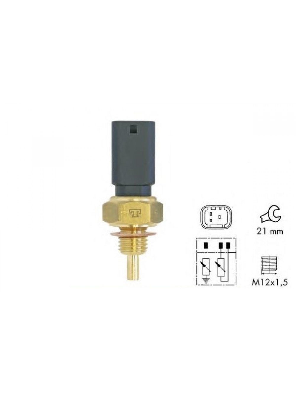

Сообщение от Евгений Кузнецов Посмотреть сообщение
Была такая же проблема на Степвее первом (мой первый реномобиль!) Термостат тут не причем! Помогла замена датчика! Точно наврятли вспомню давно это было, но... На Степке их два было один для работы ЭБУ (потому диагностика и говорит что все нормально температура, ОК) а второй для приборки! Он влияет только на количество "палочек" на панеле приборов! Датчик дорогой
датчик абсолютно тот-же на степвее1 .
трехконтактный с двумя измерительными элементами внутри
