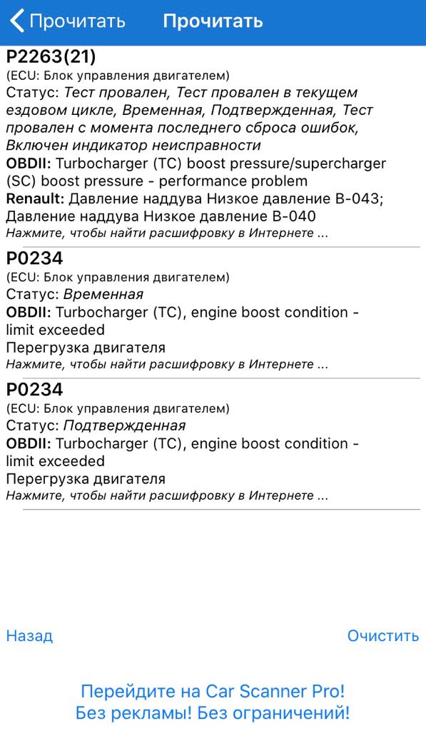

Сегодня прокатился соединив трубки этого клапана напрямую. Чувствуется разница, при переходе на передачу выше ,подхват мгновенный без малейших провалов, такое впечатление что при переключении газ не отпускаешь , очень понравился этот эффект, в остальном разница не особо заметна, примерно 10 км без клапана проехал . Выехав на шоссе и придавив до 120 км/ч на 6-й передаче, через пару минут поймал желтый чек и пилу .
Через несколько метров остановился, подключил ELM327 и прочитал ошибки (на фото). Заглушил двиг. , поставил трубки обратно, скинул ошибки и спокойно поехал дальше. Ну его нафиг эти эксперименты ))
По поводу того что турбина без клапана работает на полную на холостых, это мало вероятно, специально слушал когда турбина свистеть начинает, по моим наблюдениям также как и с клапаном работает .
