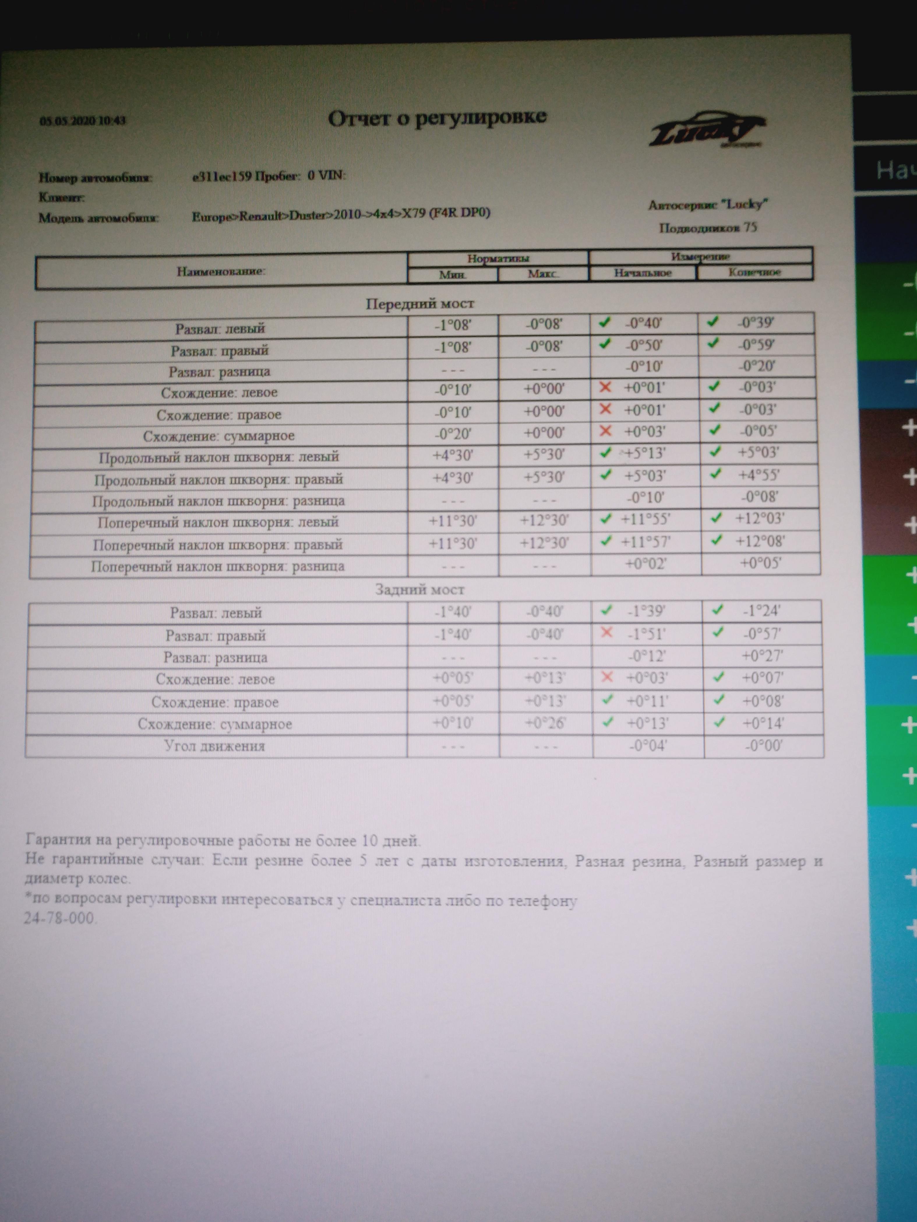

Заменил сайлентблоки в задних рычагах, сделал развал/схождение, подскажите пожалуйста нормально получилось?
