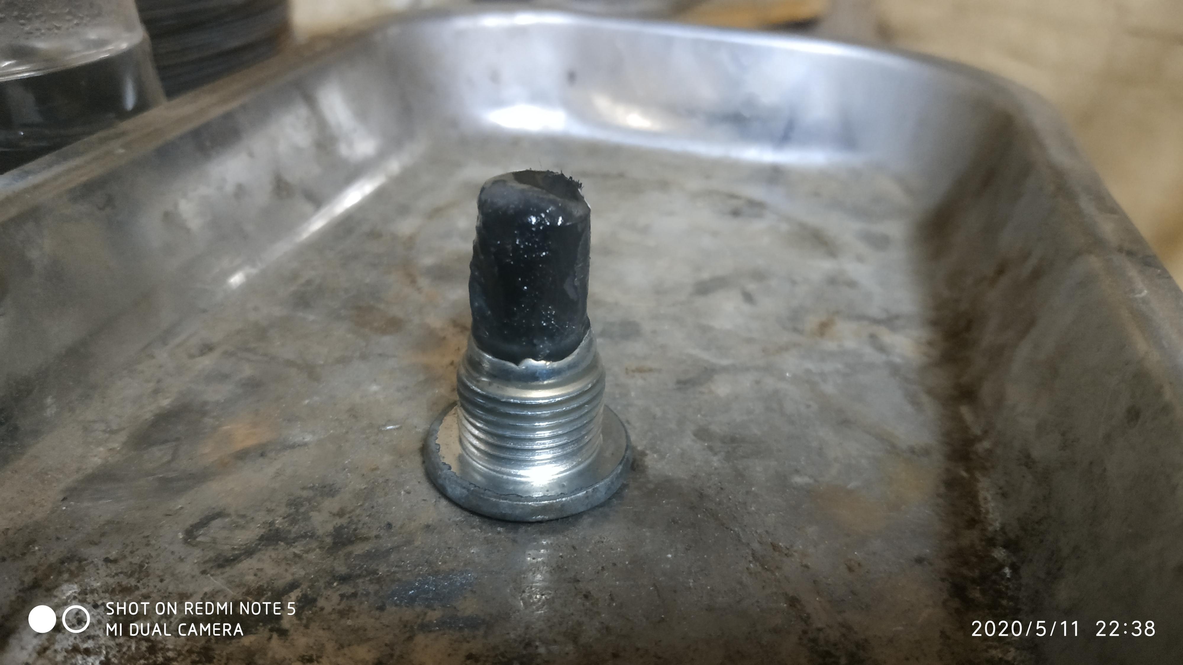

В заднем редукторе масло оказалось тоже относительно чистое, но вот на нижней пробке было что то похожее на салидол. Толи не сняли, то ли отложения из-за масла. Что они там на заводе заливают?!
