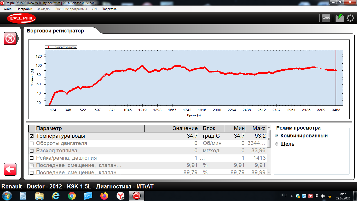

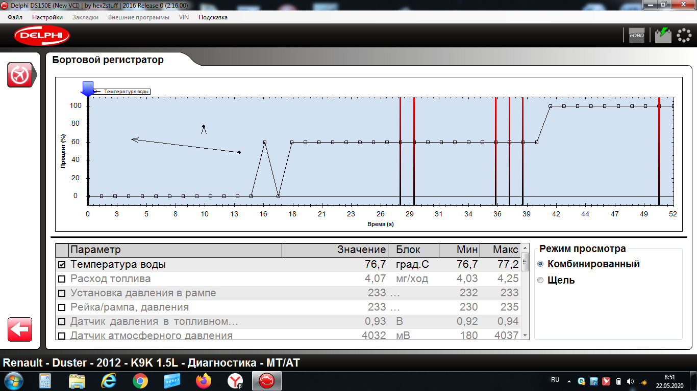

Термостат. Что-то не могу врубится. графики вертикальная в %, от чего %?
7 жара на трассе, +30, аж вентилятор включался, отключался на 73 гр, а 5 +15 после дождичка
