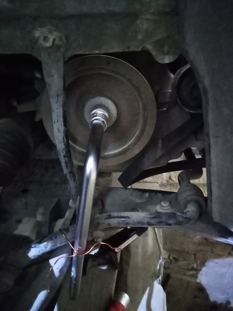

Я при замене болт открутил с помощью накидного ключа(сил не хватило удавкой удержать),уперев его в подрамник и подвязав проволокой немного,стартером доли сек просто как бы чик...очень коротко ,даже думал что просто ничего не произошло ,но решил проверить а он и открутился,и все от руки пошел даже фотку вроде прикладывал но у меня дизель.Греть шкив опасно там же резиновая вставка.Затягивал с помощью удавки продается в автомагазинах полезная вещь для любых шкивов. моментом около 200Нм с фиксатором резьбы средней прочности синий
