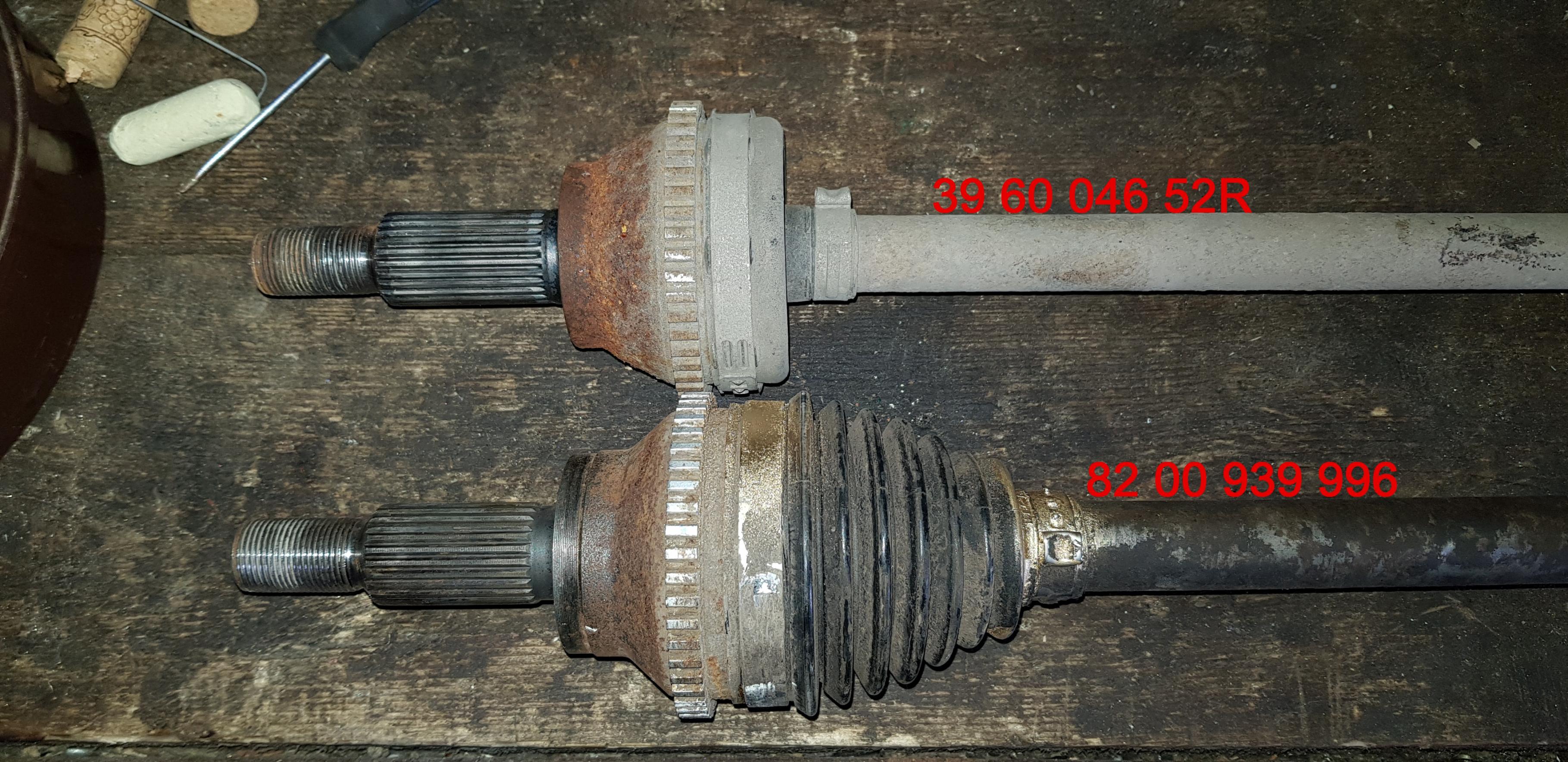

Пришла необходимость поменять задний левый приводной вал (она же полуось) по причине лопнувшего кольца ABS, которое запрессовано на привод. Так вот, по каталогу бьётся номер 39 60 046 52R, но у него так же находится оригинальный аналог 82 00 939 996 с ценой, чуть ли не вдвое меньшей. В связи с этим вопрос - одинаковые ли это детали? В чём разница?
UPD

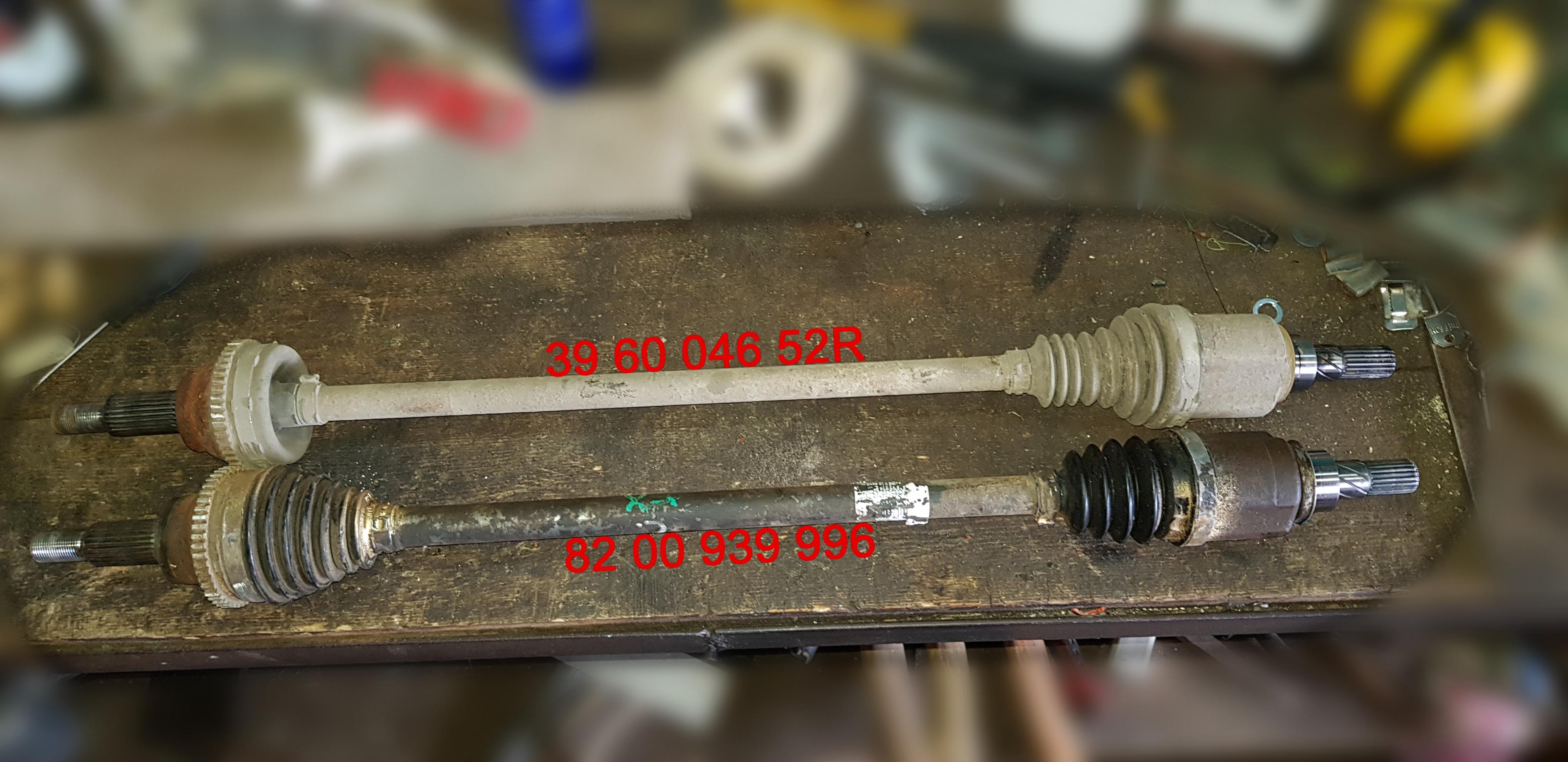

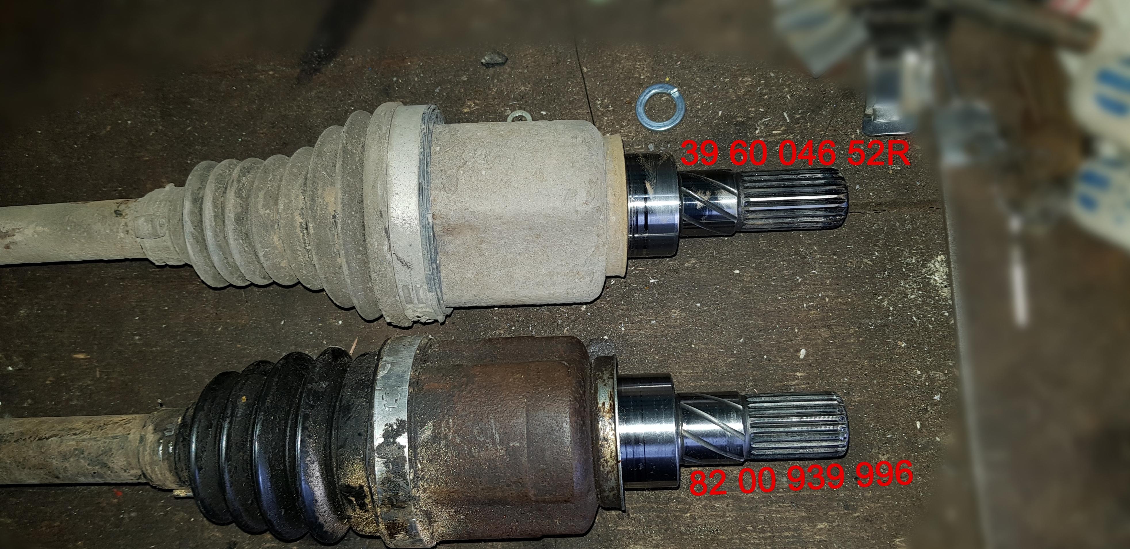

Был куплен б/у оригинальный аналог (82 00 939 996), в фотографиях видны отличия. На сколько я понял, данные привода ставились на дорестайлинговые дастеры. Привод встал как родной, хотя она таким в общем-то и является
Что интересно, сам вал привода толще оригинала, 24 мм против 22 мм.
