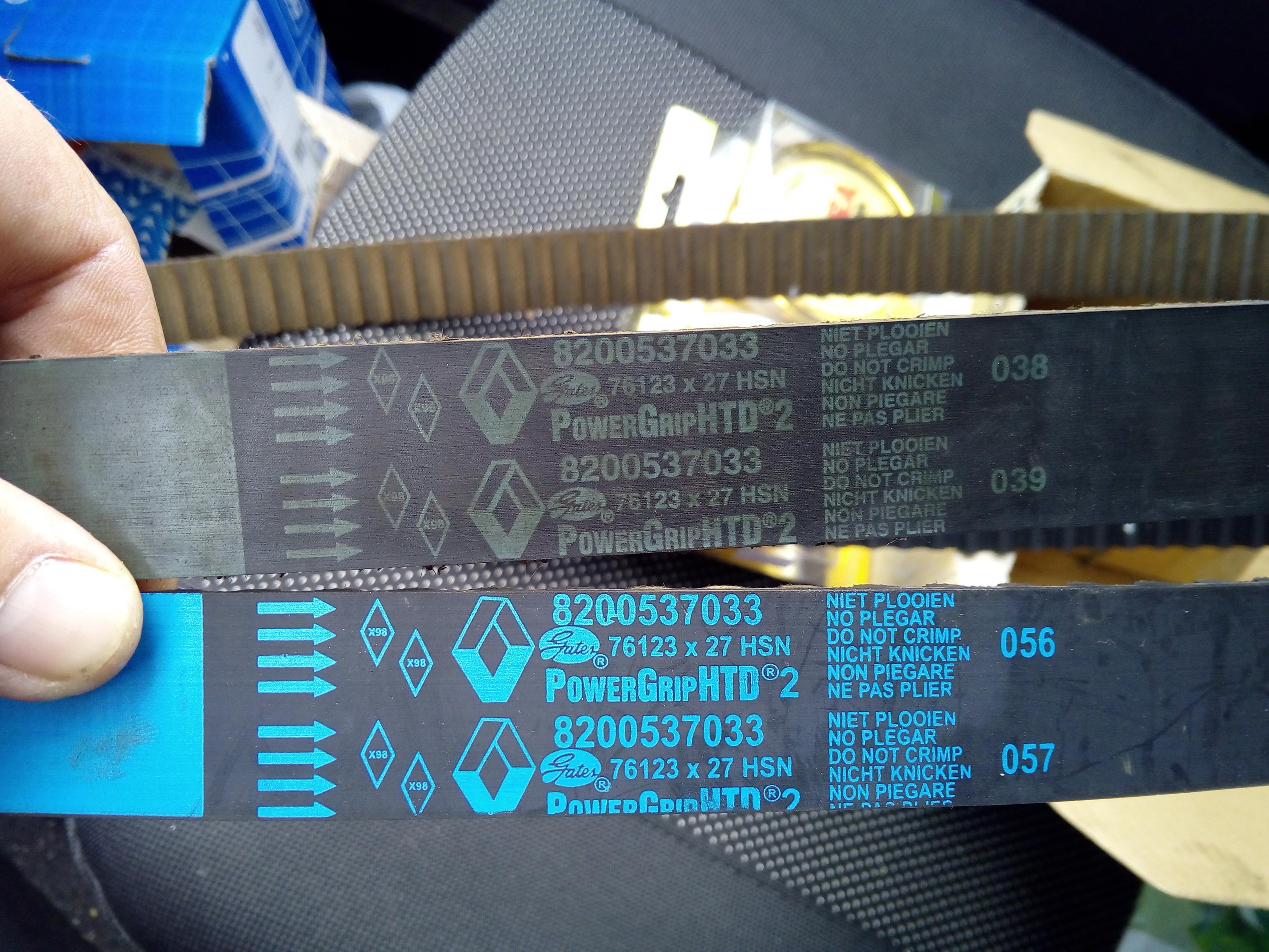

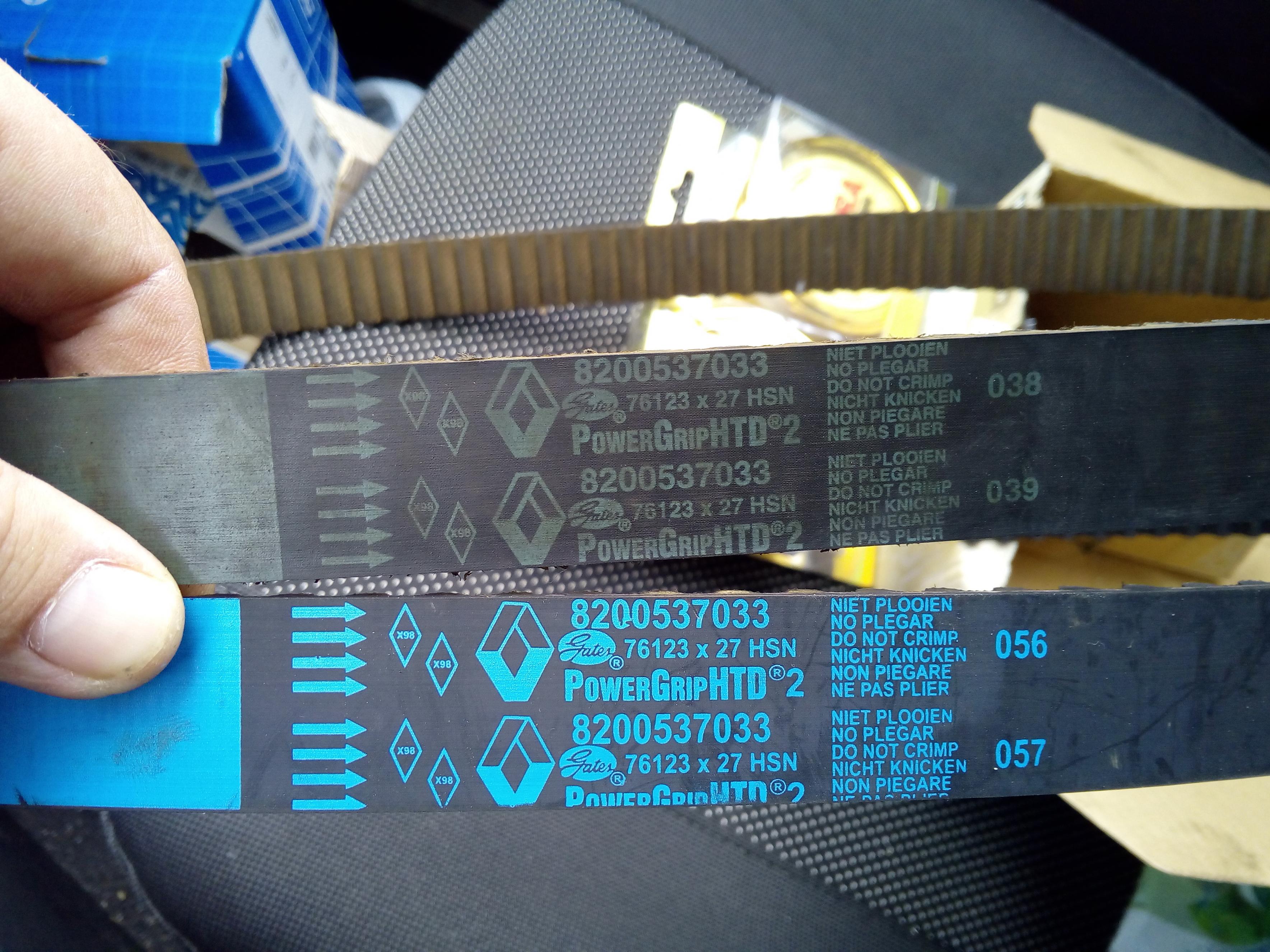

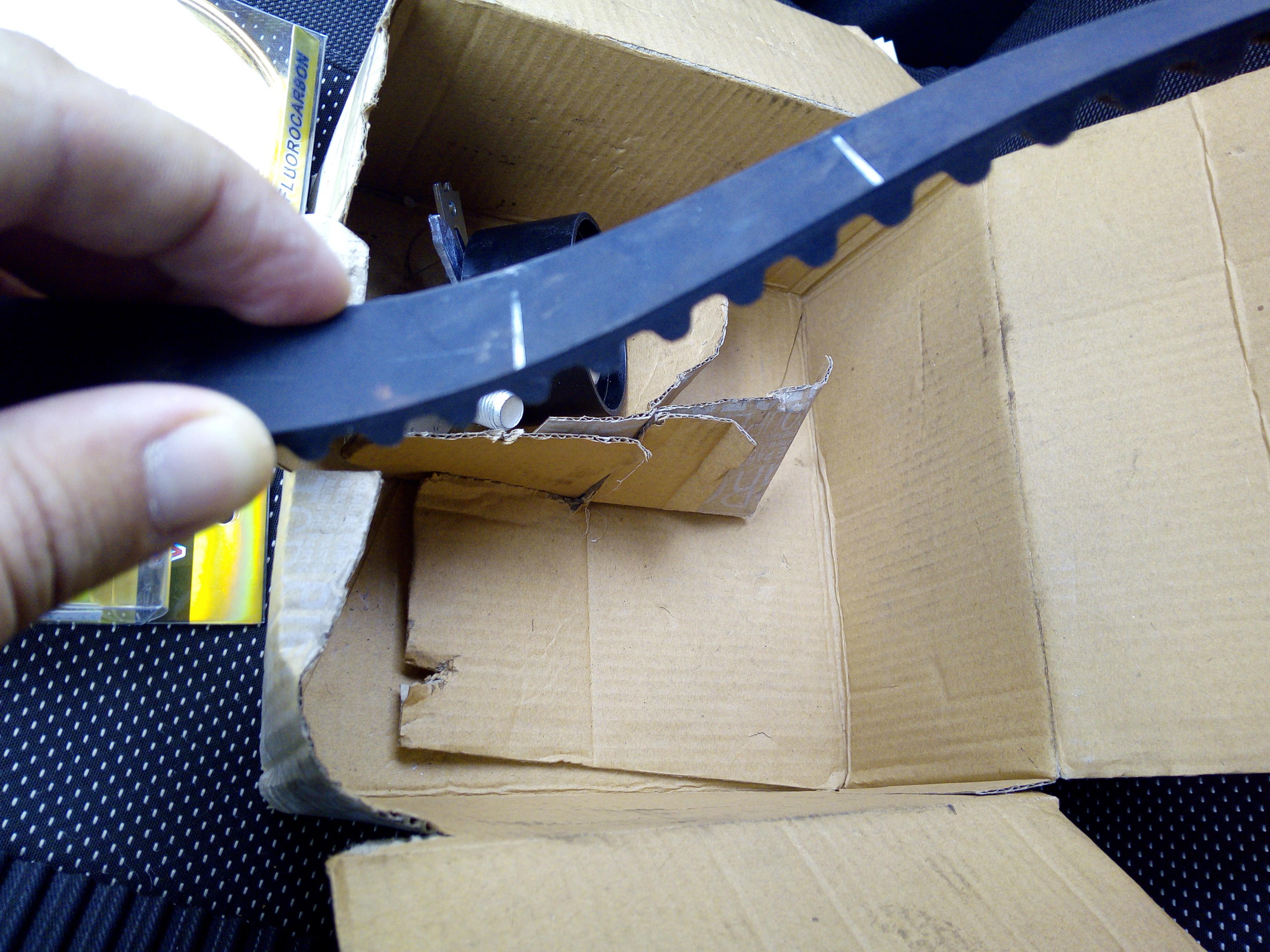

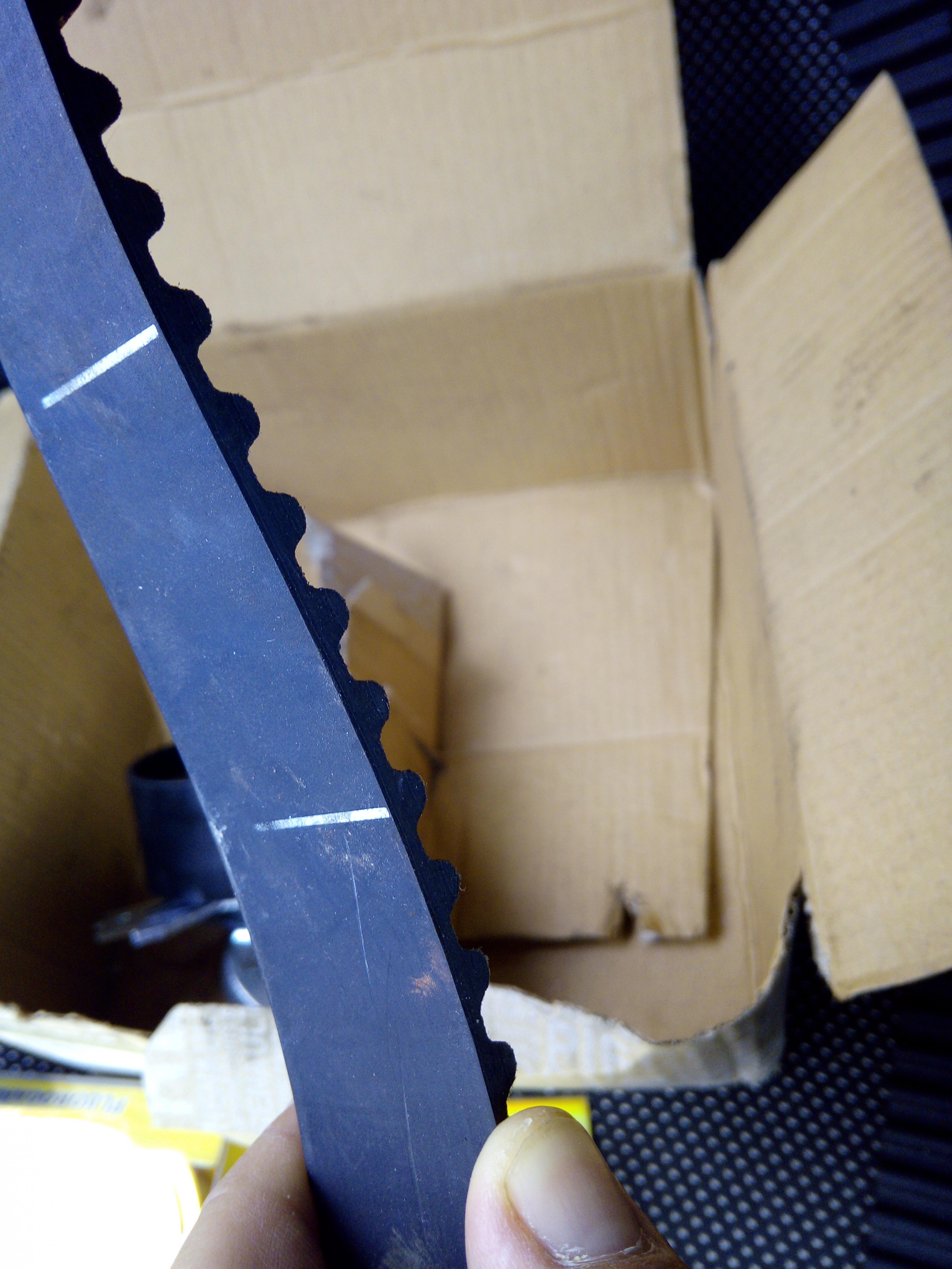

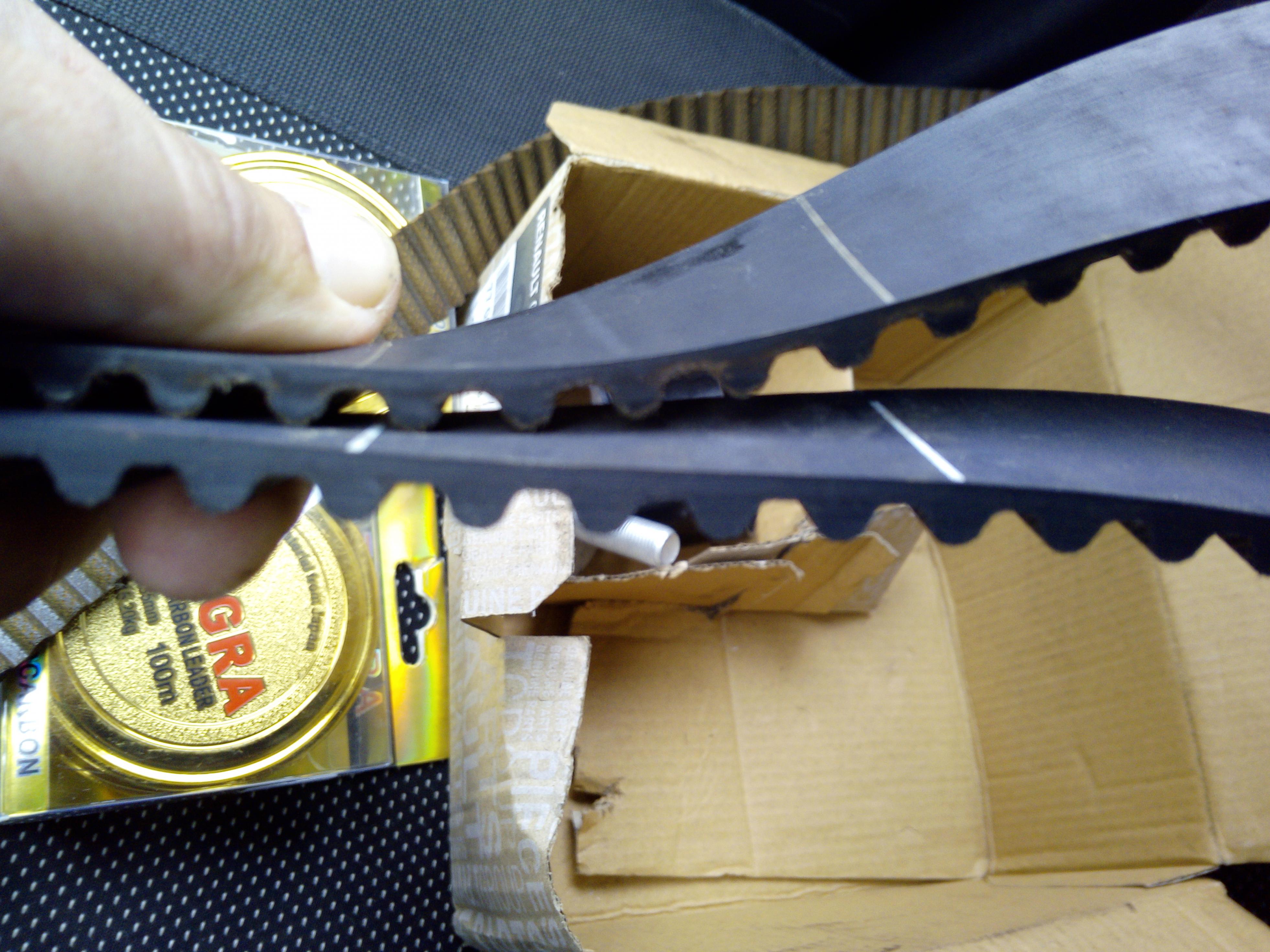

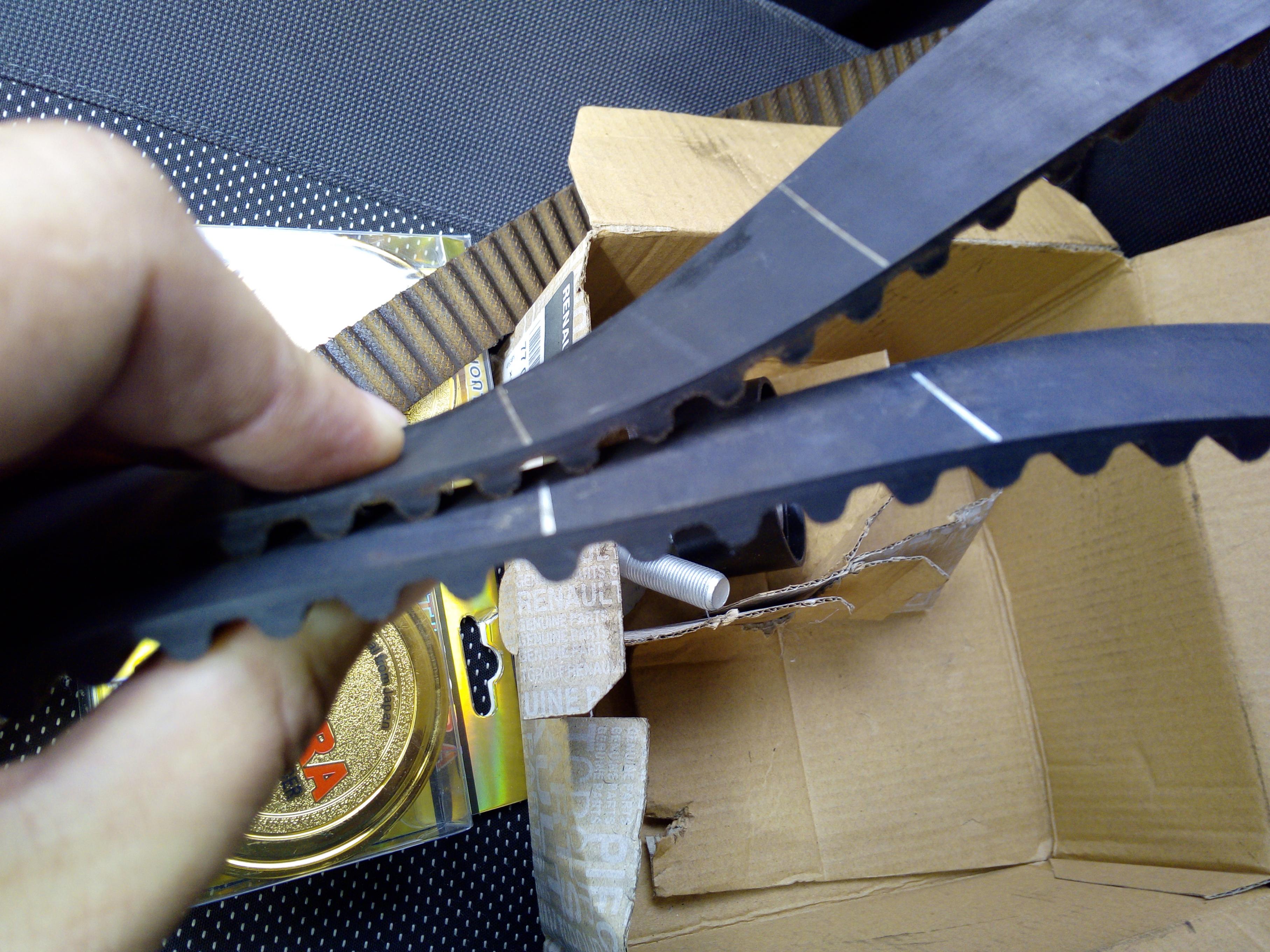

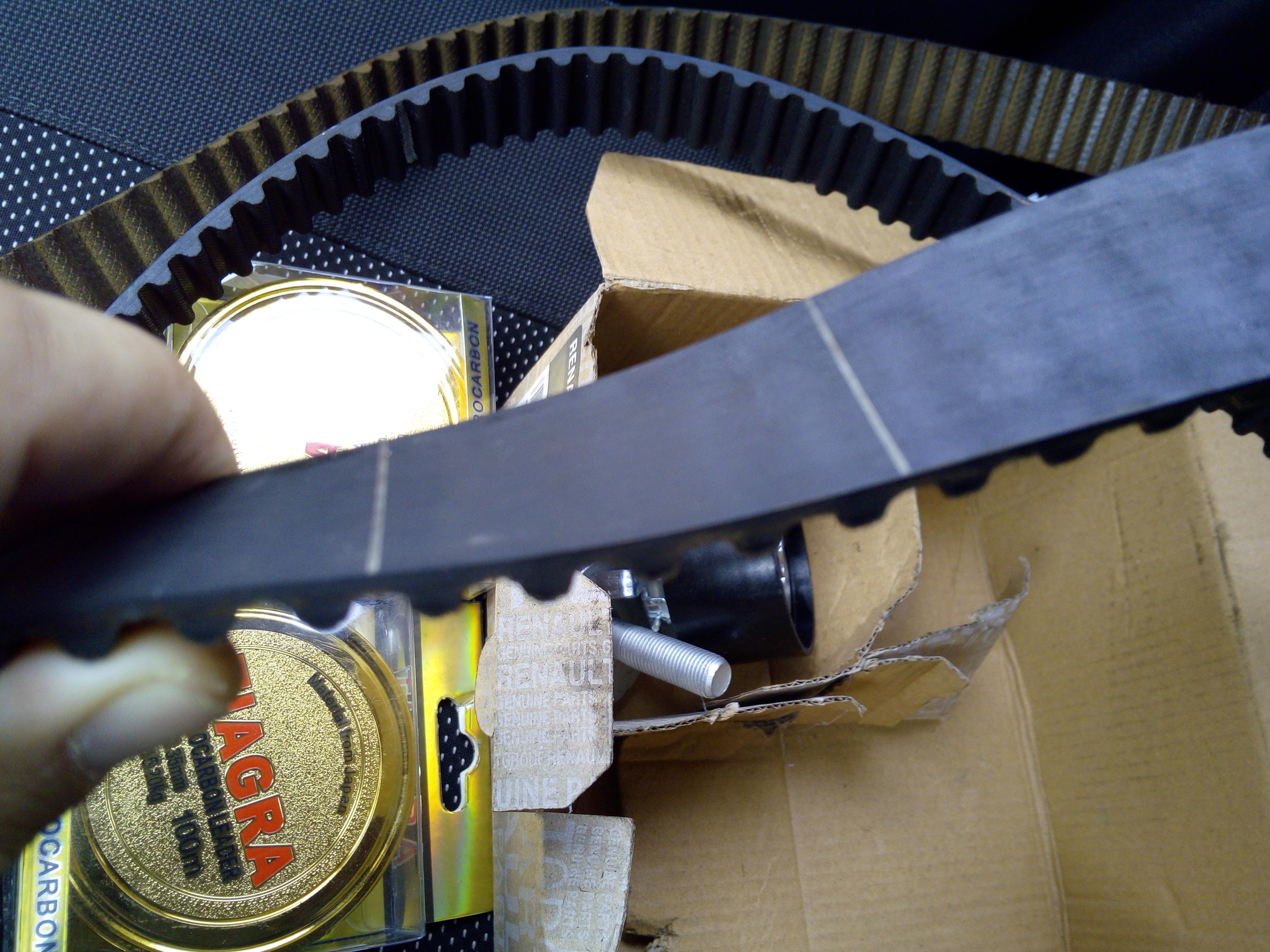

Вот и я лососнул тунца с ремнем ГРМ. Заказывал в инетмагазе, прислали подделку. Хорошо, сервисмены спохватились и оригинал был у них в наличии. Основное отлтчие - метки на ремне расположены на зубцах, а не в углублениях как у оригинала. Соответственно, установить ремень можно только сместив на один зуб. Ну и полиграфия немного отличается, вроде и ширину подделка немного шире, сам ремень толще и жестче ориги. Орига мягкая, этот достаточно дубовый. Цвет коробки тоже немного отличается, картон более мягкий. Оригинальный ремень был очень даже бодрый, без следов износа и микротрещин. Пробег 120 тыщ, вторая замена.
