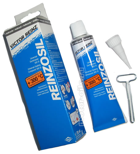

По прошествии нескольких лет решил наконец заняться проблемой воды в левой нише. Прочитал все, что было по проблеме. Оказалось варианты возможны разные. Начал с релингов. Вскрыл их, замазал там все возможные щели остатками герметика, валявшегося в багажнике. Дождался дождя. Хрен там... опять лужа... С пристрастием осмотрел левый стык багажника с крышей ... нашел ... дырочка в ЛКП на шве размером с маленькое игольное ушко ... не поверил, но все равно замазал её тем же герметиком, а заодно и все паутино-трещинки в желобе-водостоке на крыше. Чудо произошло. Воды не стало .
