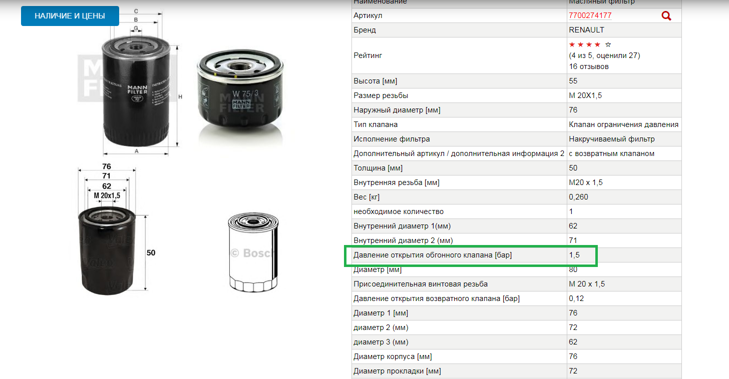

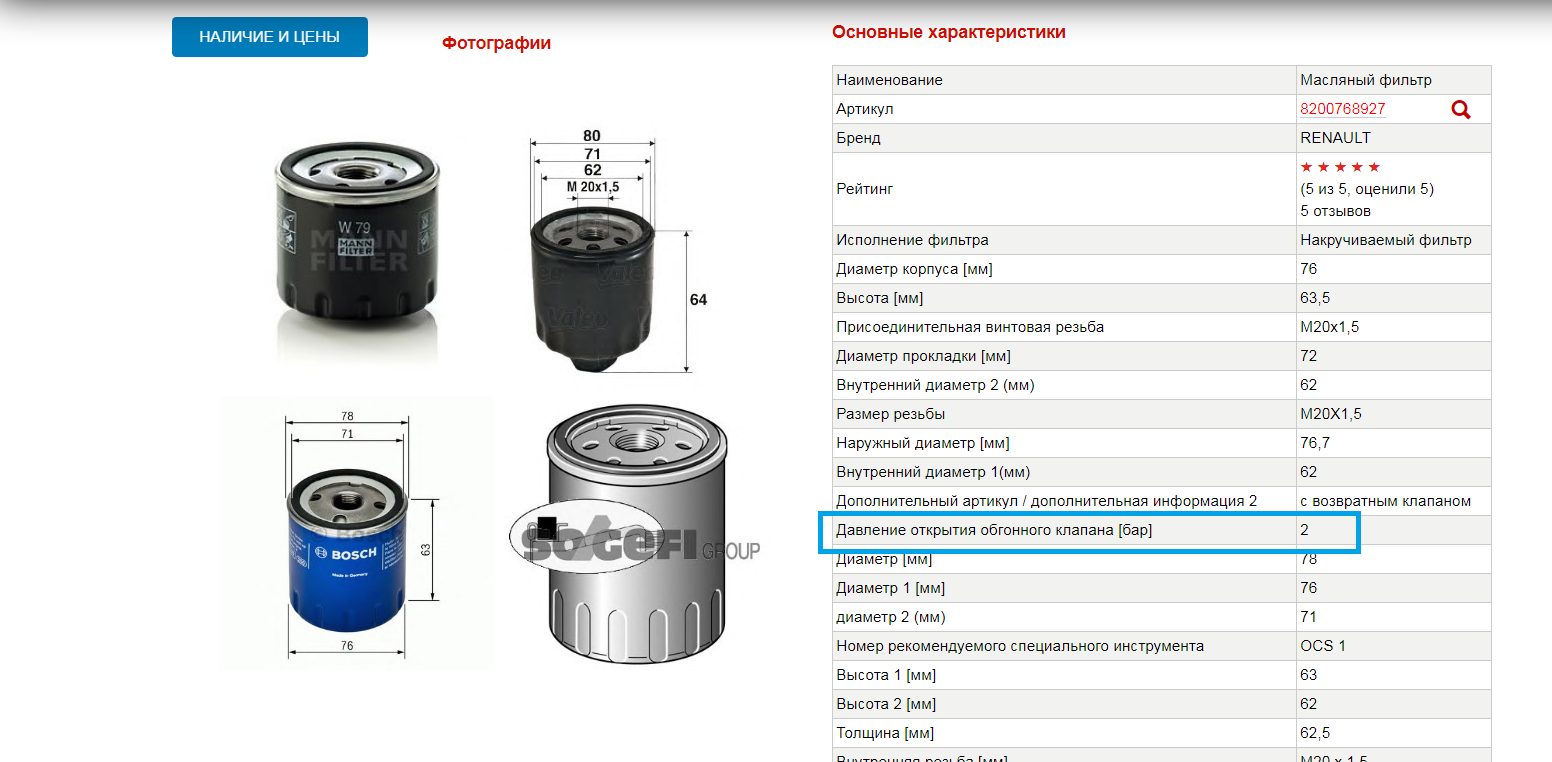

Фильтр 77 00 274 177 открытие клапана 1.5 бар ( бензиновый ) . фильтр 82 00 768 927 открытие клапана 2 бар ( дизель ) . Это выходит что при 1.5 бар полторы атмосферы и клапан открывается . При замере давления масла по манометру может и показать 4 бара . выходит что в это время клапан открыт постоянно в фильтре ? спасибо .
