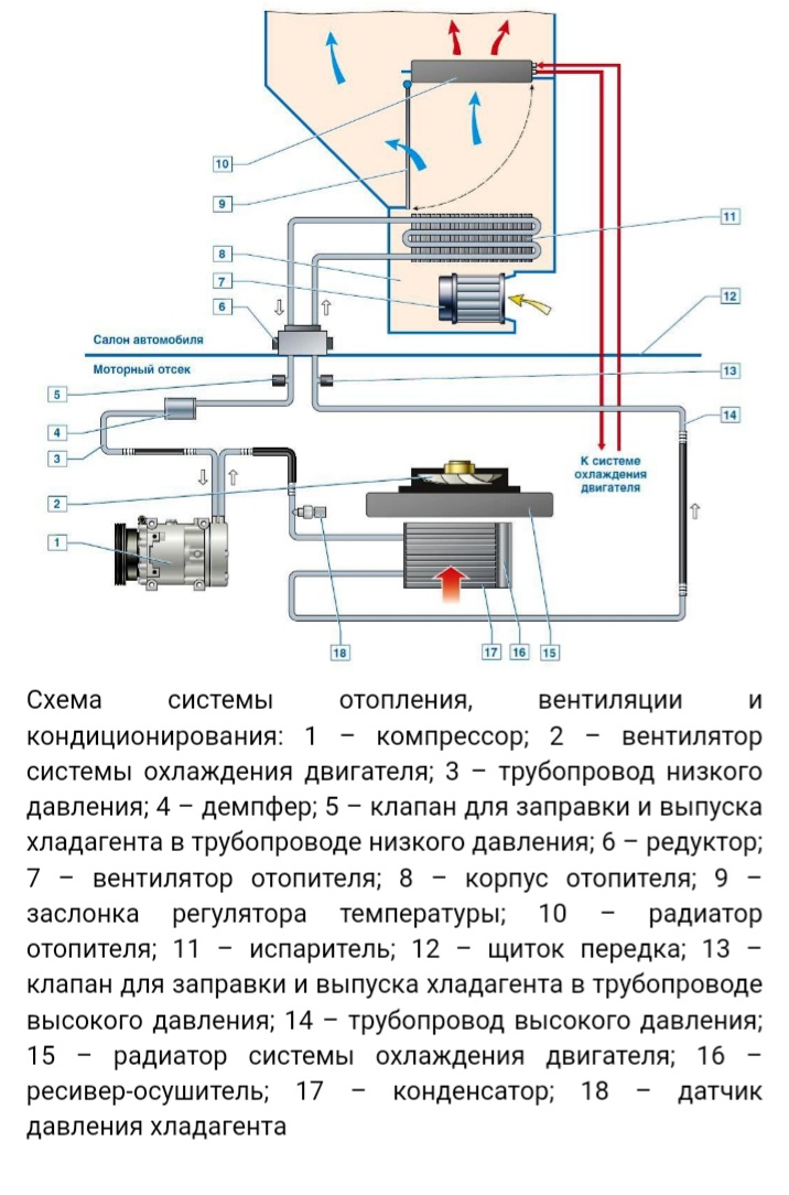

Сообщение от EVDOC Посмотреть сообщение
А зачем там крутилка и почему на крутилке три синих точек не задумывались?
Ну если совсем не вдаваться.... Самая первая синяя точка это заслонка целиком перекрыла поток через радиатор печки, весь воздух через испаритель(неважно работает кондей или нет) идёт в салон, крутя крутилку в сторону красных точек заслонка шагово увеличивает поток через радиатор печки! Когда крутилка в самом дальнем положении от синих точек (последняя красная) весь воздух идёт через испаритель (опять неважно работает кондей или нет) далее через радиатор печки идёт в салон! Как-то так! На сколько помню по степвею, эта крутилка связана с тросиком, другой конец тросика с заслонкой и не имеет никаких электрических элементов!
