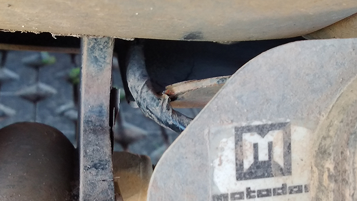

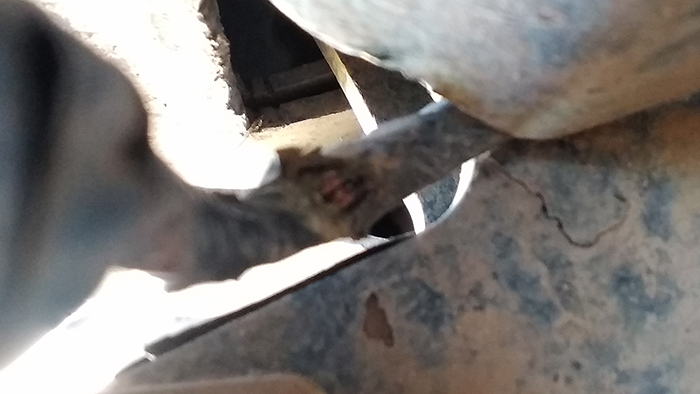

Вчера ночью вглянул с фонарем на прицепное, проблему увидел сразу. Думаю и вам по фото она понятна.
Электрик "поленился" усилить провод, защитить его в месте прилегания с защитой заднего бампера, ее банально протерло за год.
Провод отодвинул, ну и поворотники работали в привычном режиме.
Далее уже проще - зачищу, заизолирую и усилю провод.
