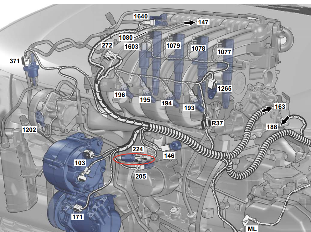

, отсоедините фишку с датчика давления ГУР, понаблюдайте. Если зависания оборотов исчезнут - меняйте датчик.
