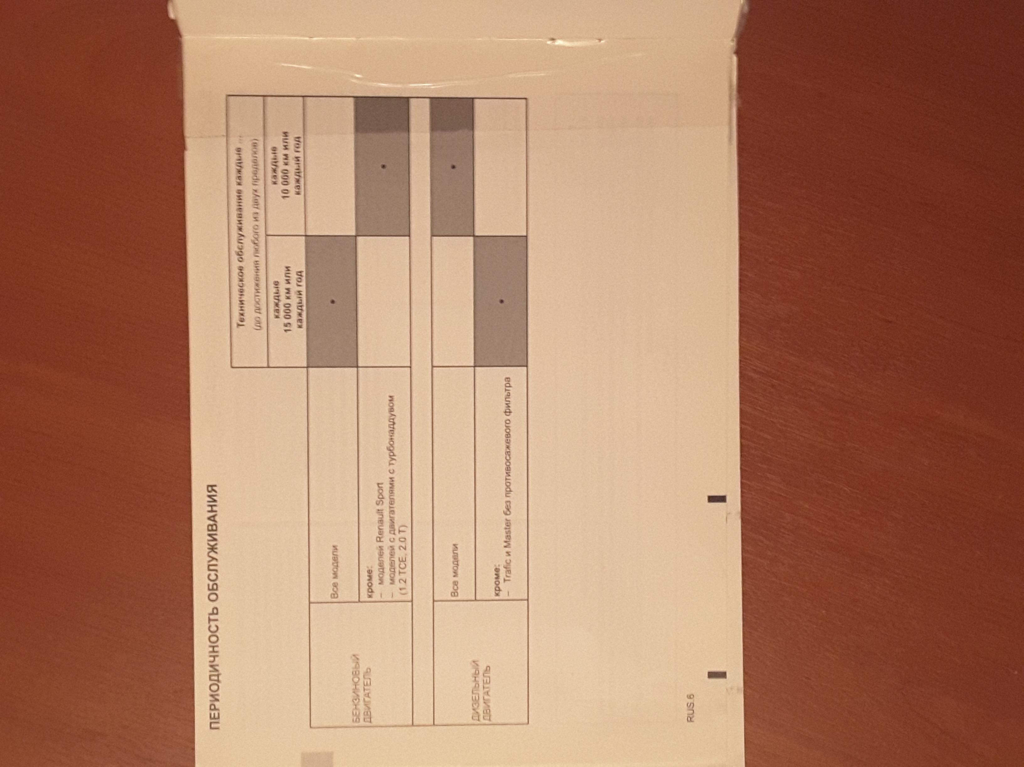

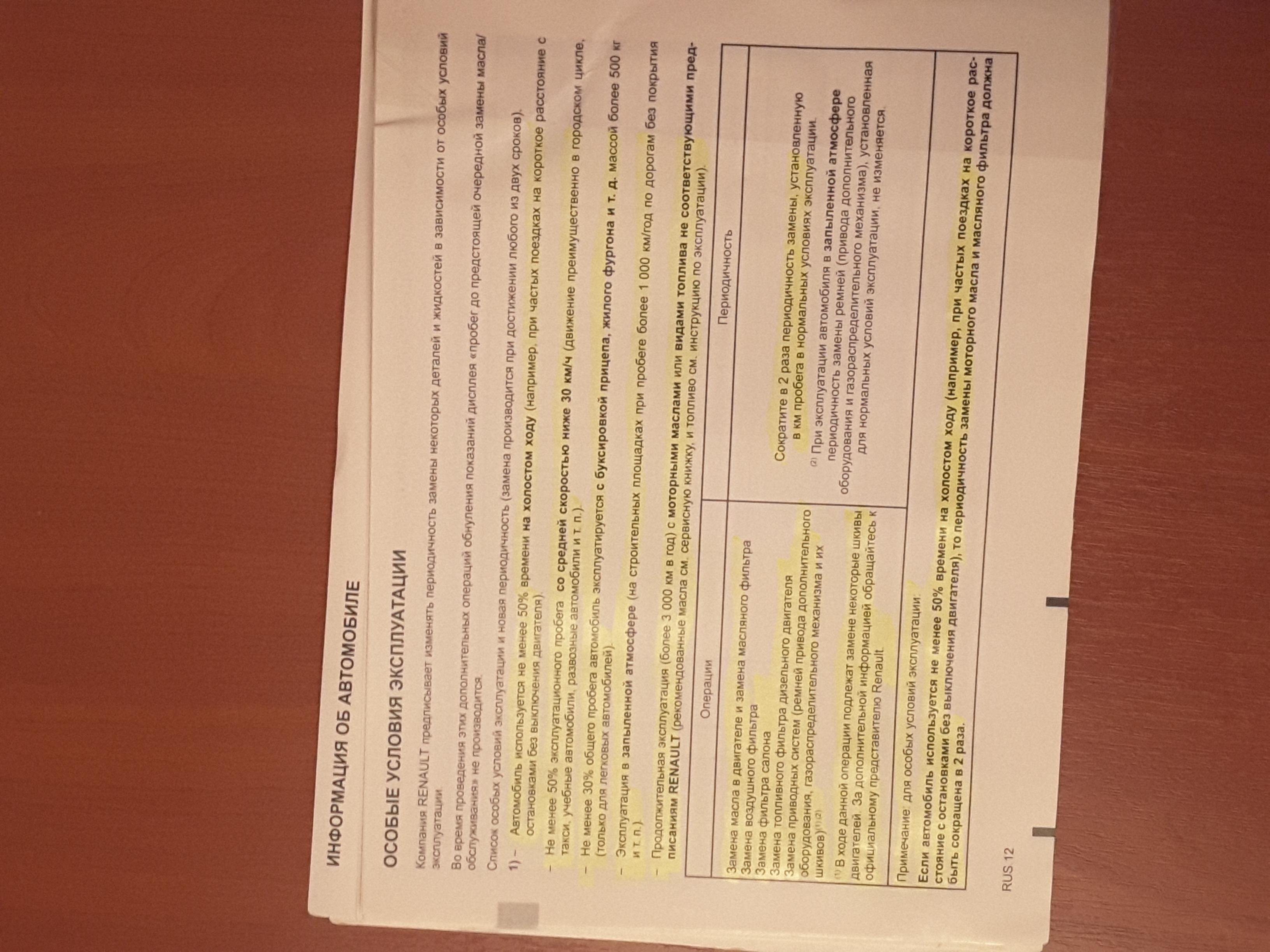

Фото
01 - периодичность ТО (15 ткм для бензинок, 10 ткм для дизелюх и турбированных бензинок)
02, 03 - Особые условия эксплуатации - непосредственно вся раскладка
Весь этот текст находится в книжке по обслуживанию автомобиля.
