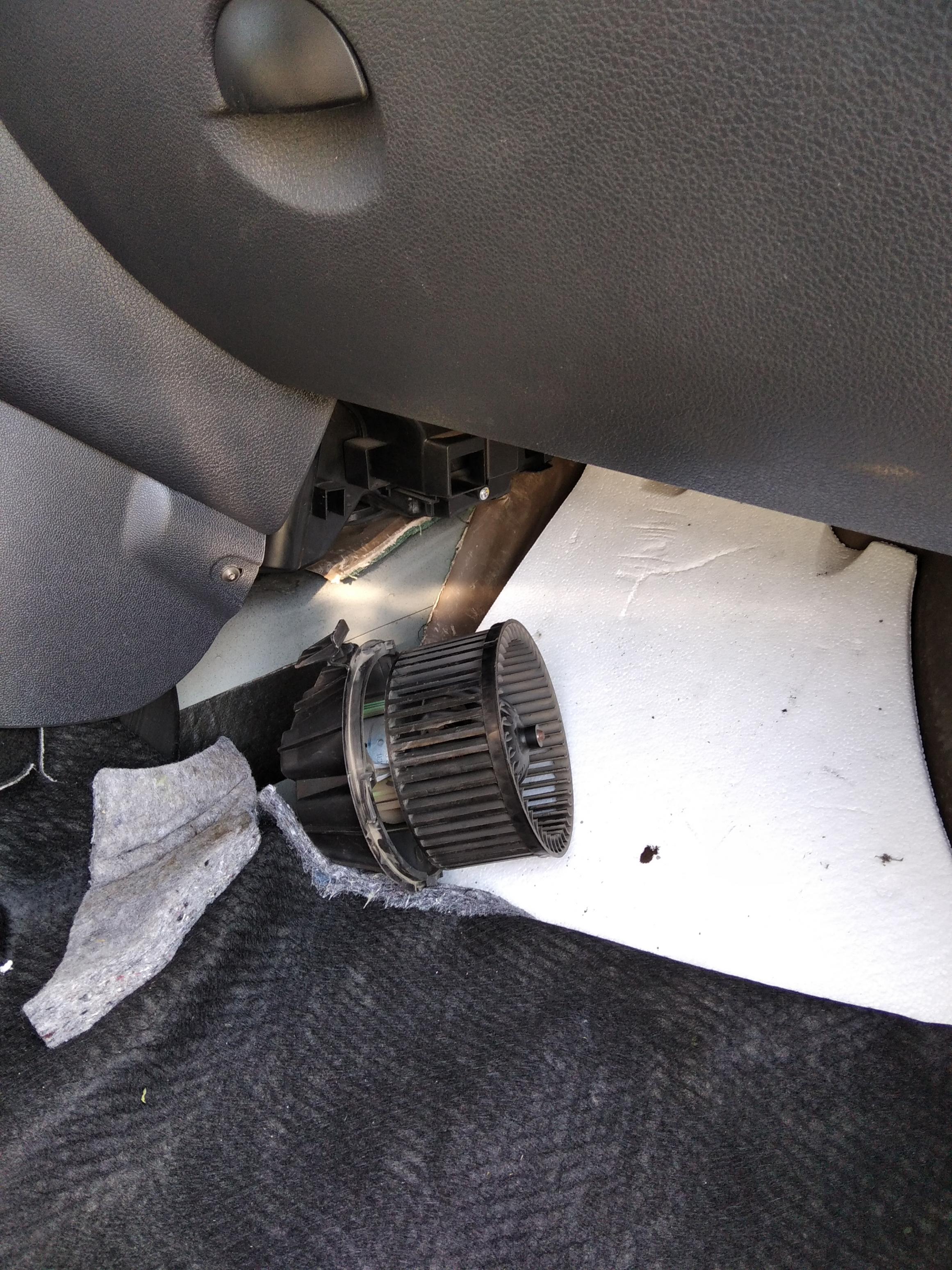

Сегодня снимал моторчик печки из за вибрации. Помыл, почистил, смазал втулки моторный маслом. Измерял ток потребления до и после обслуживания. До 12А, после 9,5А.
Снимал впервые, делал один. Время для снятия ушло 20 минут, поставил за 5.
Результатом доволен.

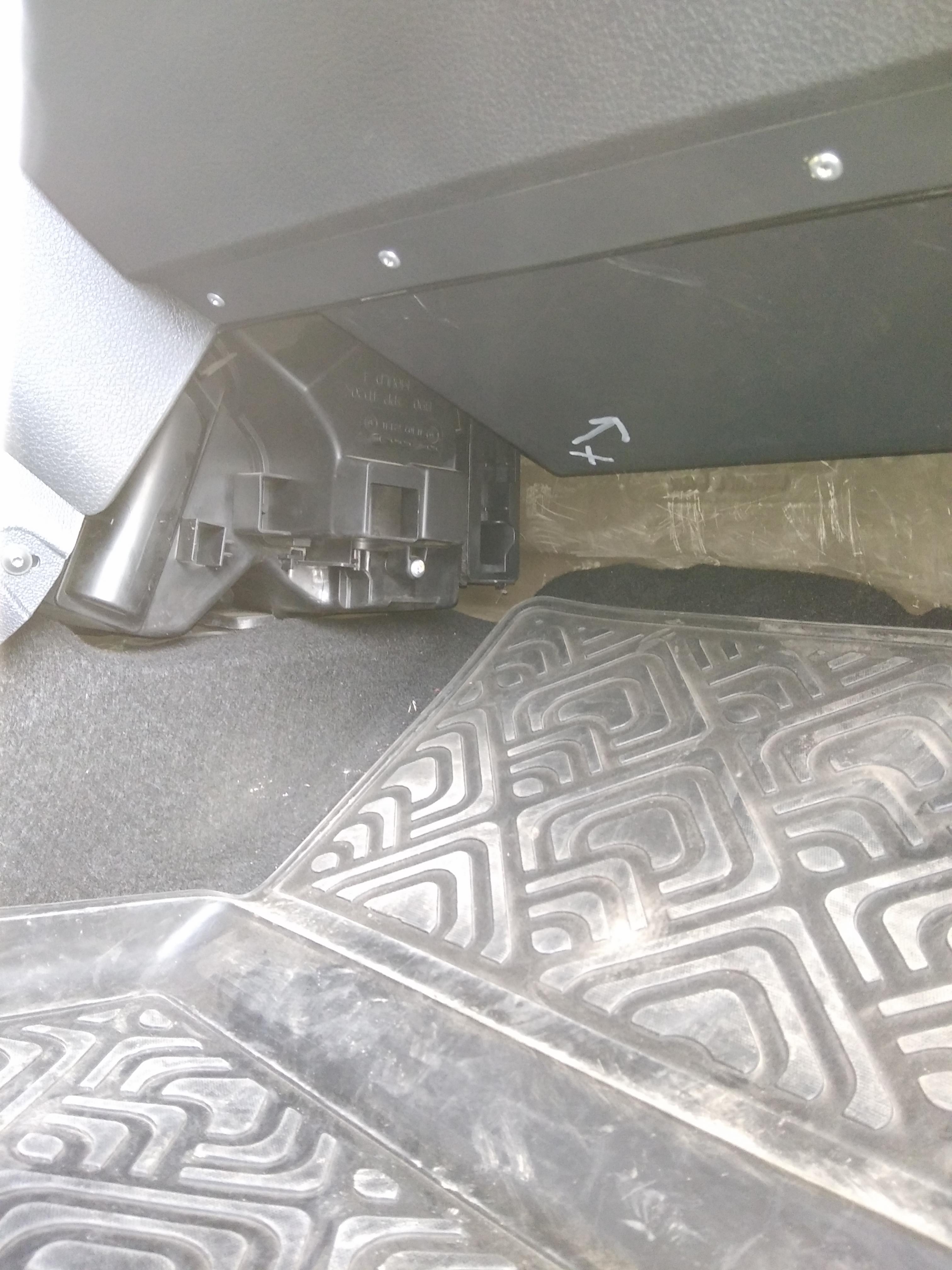

На фото стрелкой указано место где оттягивал панель.
