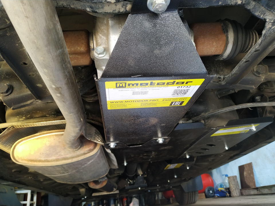

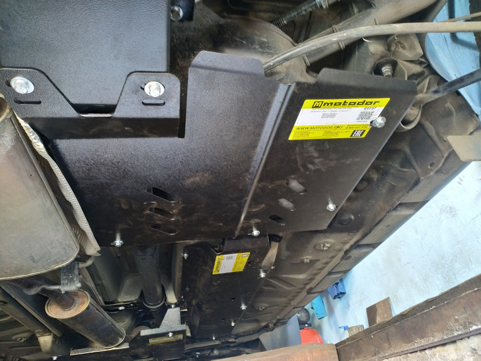

То, что Вы приложили картинки - это совершенно бесполезно. На них нет размеров. Я же говорил про конкретные экземпляры, которые надо смотреть на месте. Вообще, судя по всему, Ваша защита бака геометрически будет "наезжать" на защиту редуктора.
Для примера прикладываю фото своих защит. У меня она полностью мотодоровская. На картинках видно, что защита бака выгнута под защиту редуктора и дополнительно крепится к нему.
