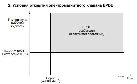

Глянул в скачанный Dialogyes, по коду моей коробки DP8511 код электромагнитного клапана 8201360522,
он такой же как и у всех DP0,DP2 и AL4, он древний и аналогов нет. В Dialogyes нет руководства.
Но если читать руководства по коробкам AL4, то везде написано, что температура срабатывания в районе 100 градусов при оборотах двигателя не менее 2000.
Руководства по DP8 и ее модификации DP8511 для полноприводного дастера нет. Я не нашел!!!!
На просторах интернет есть тока документация на AL4. В ней написано:
Электромагнитный клапан EPDE при определенных условиях должен повышать расход рабочей жидкости через теплообменник для более быстрого ее охлаждения.
В нормальных условиях расход рабочей жидкости в системе смазки АКП составляет примерно 6 л/мин. При своем открытии электромагнитный клапан EPDE создает перепуск рабочей жидкости
в резервуар после теплообменника. Расход рабочей жидкости через теплообменник становится равным 13 л/мин.
Какой перепуск и куда непонятно. Если это правильный перевод, то через теплообменник что то идет, а при нагреве больше. Но это при переднем приводе.
Вопрос - что идет на радиатор в полном приводе в DP8?
Посмотрим.
