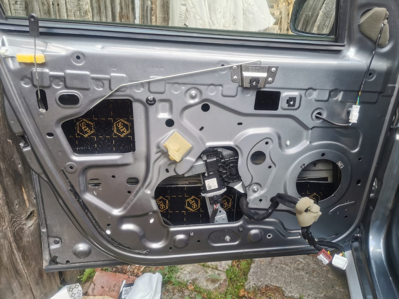

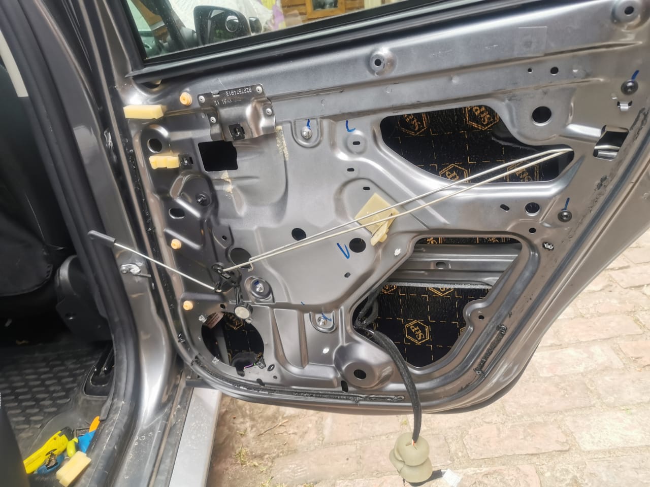

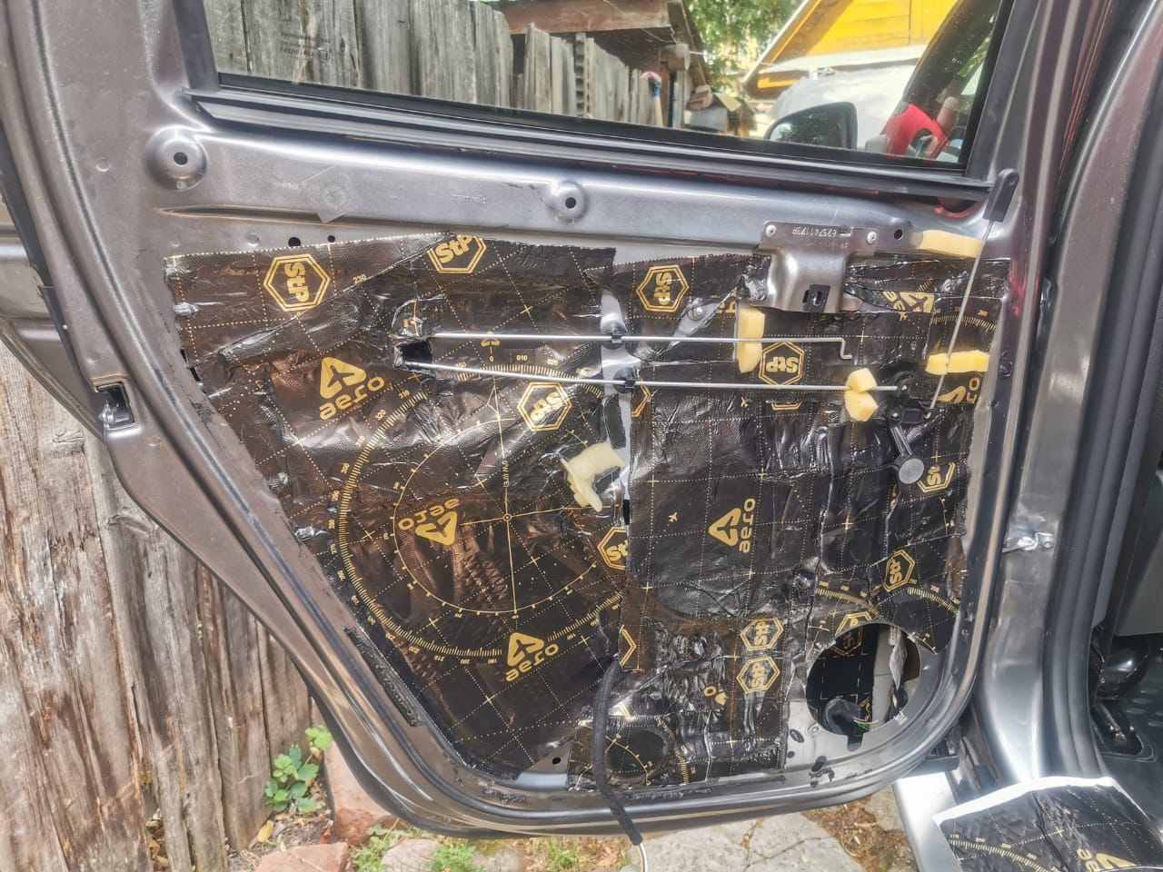

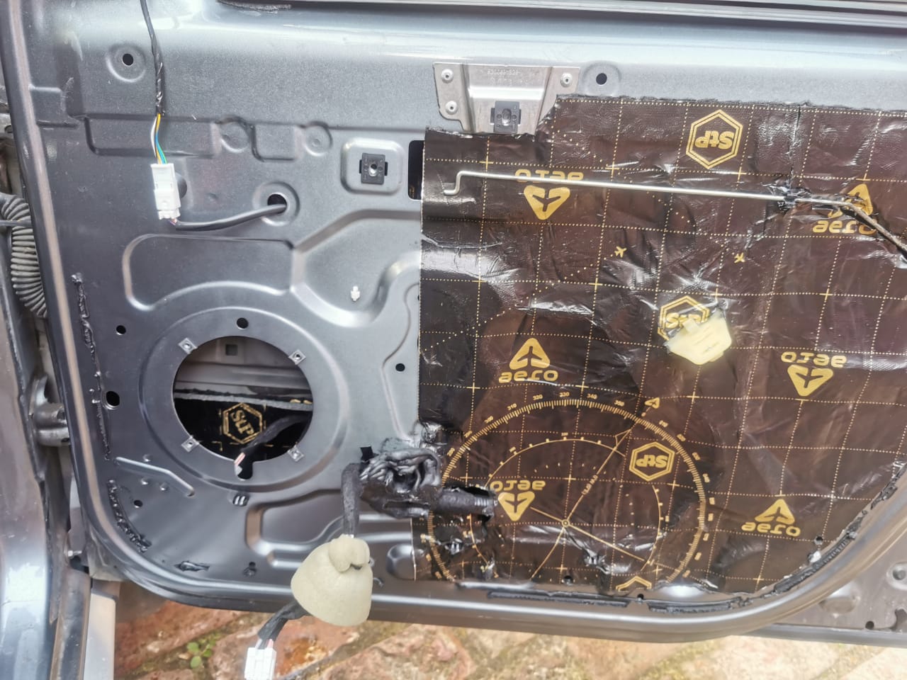

В отпуске занялся заменой передних динамиков и шумоизоляцией дверей. На внешний металл дверей клеил вибру STP Aero и шумку STP Accent Premium 10,на внутренний металл -вибру STP Aero. На пластиковую обшивку STP Бипласт 10 К.
На 4 двери ушло
-STP Aero 7 листов (лист 0,47х0,75 м., 2 мм.)
-STP Accent Premium 10 2 листа (лист 0,75х1,0м)
-STP Бипласт 10 К 2 листа (лист 0,75х1,0м)
На внутренний металл 4-й двери клеил куски, оставшиеся от других дверей.
Сначала зашумил передние двери. Эффекта почему-то не заменил. Тише в салоне стало только, когда зашумил одну из задних дверей.
Заказывал на zzap. По ценам июня вышло 4900,при том что покупал еще прикаточный валик и рулон маделина, и остались лишние 1 лист Accent Premium и 1 лист Бипласт 10, а это минус ~900руб от общей суммы.
Результат устраивает-при езде на скорости по трассе в салоне гораздо тише.
