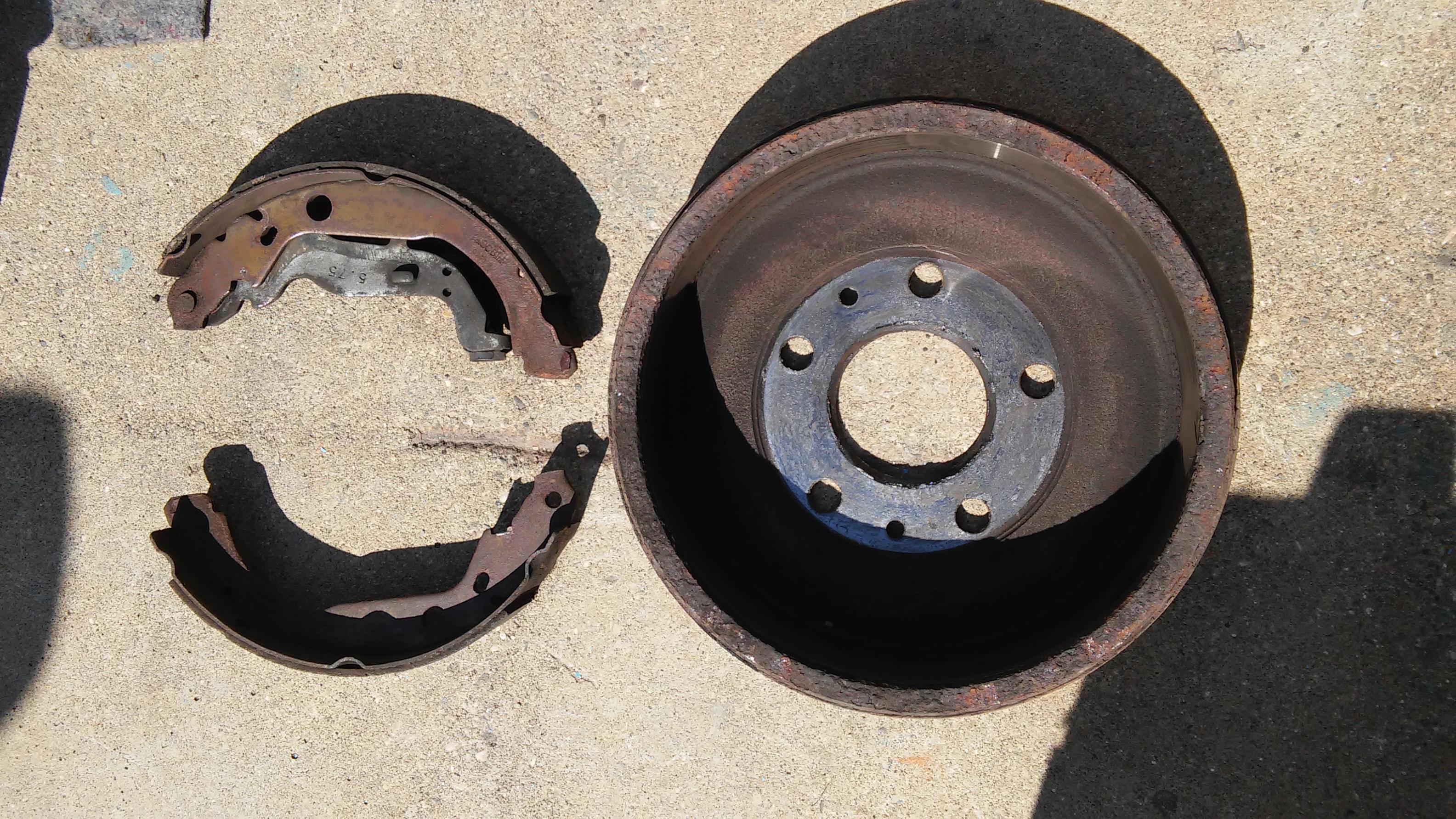

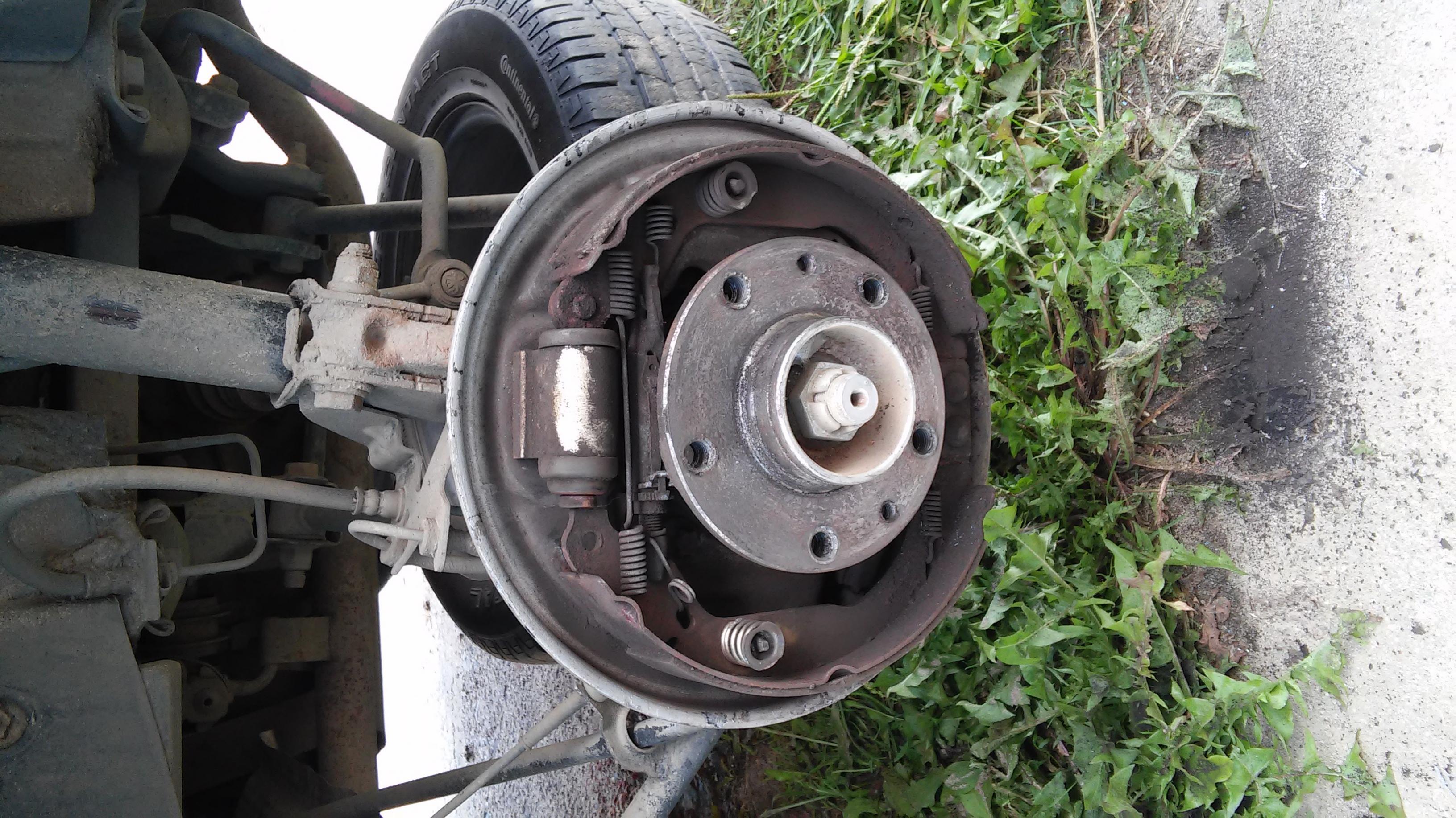

Здравствуйте! Пробег 66 т.км. На днях случайно заметил, что левый тормозной барабан нагревается до высокой температуры после непродолжительной поездки (рука терпит около 10 сек),а правый барабан чуть тепленький. Выдалось свободное время и решил произвести ревизию барабанов. Снимал их один раз до этого момента, когда только купил, чтобы промазать графитной смазкой для лучшего их снятия. И результат по снятию положительный ничего не прикипело и не заржавело.

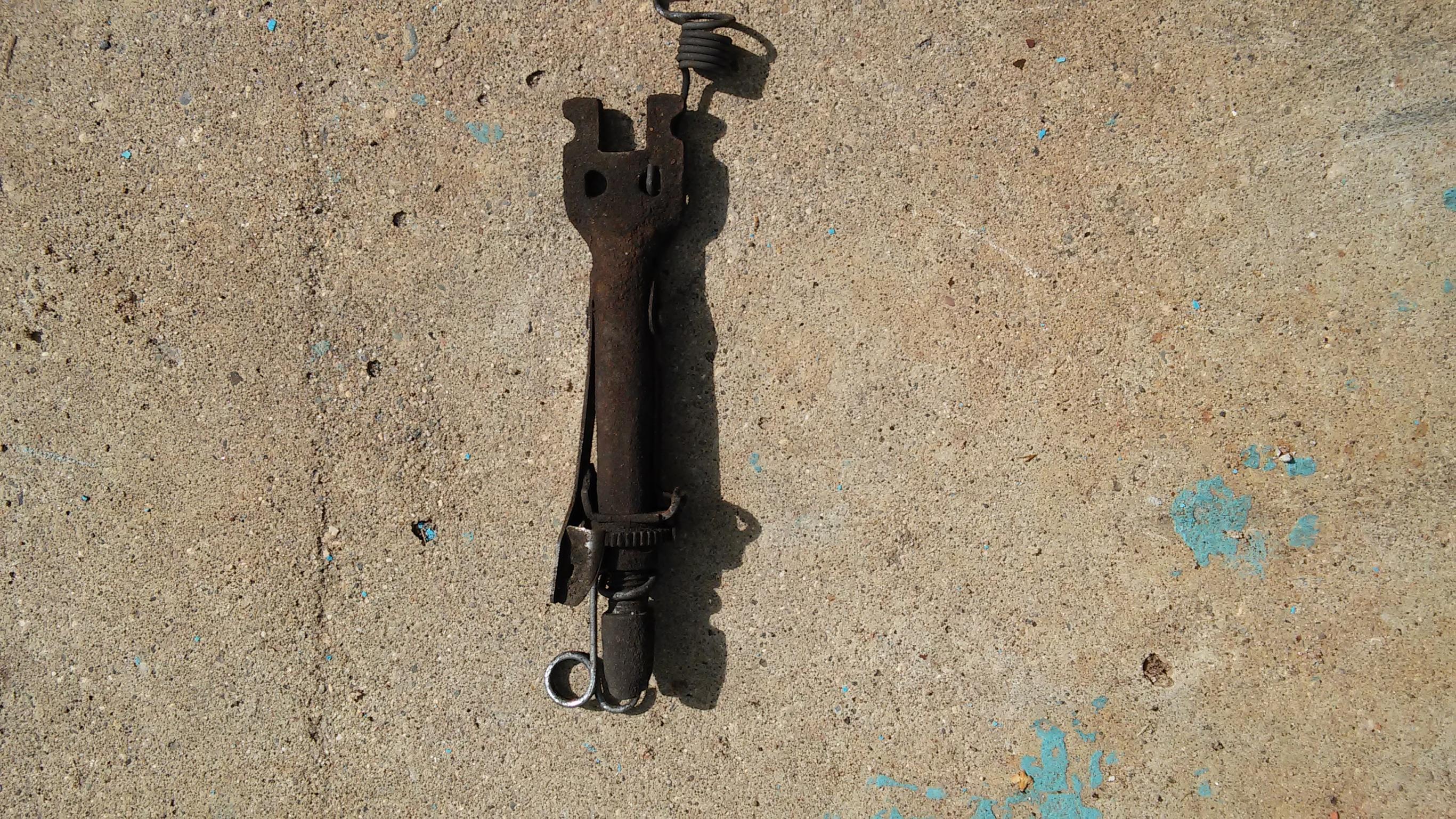

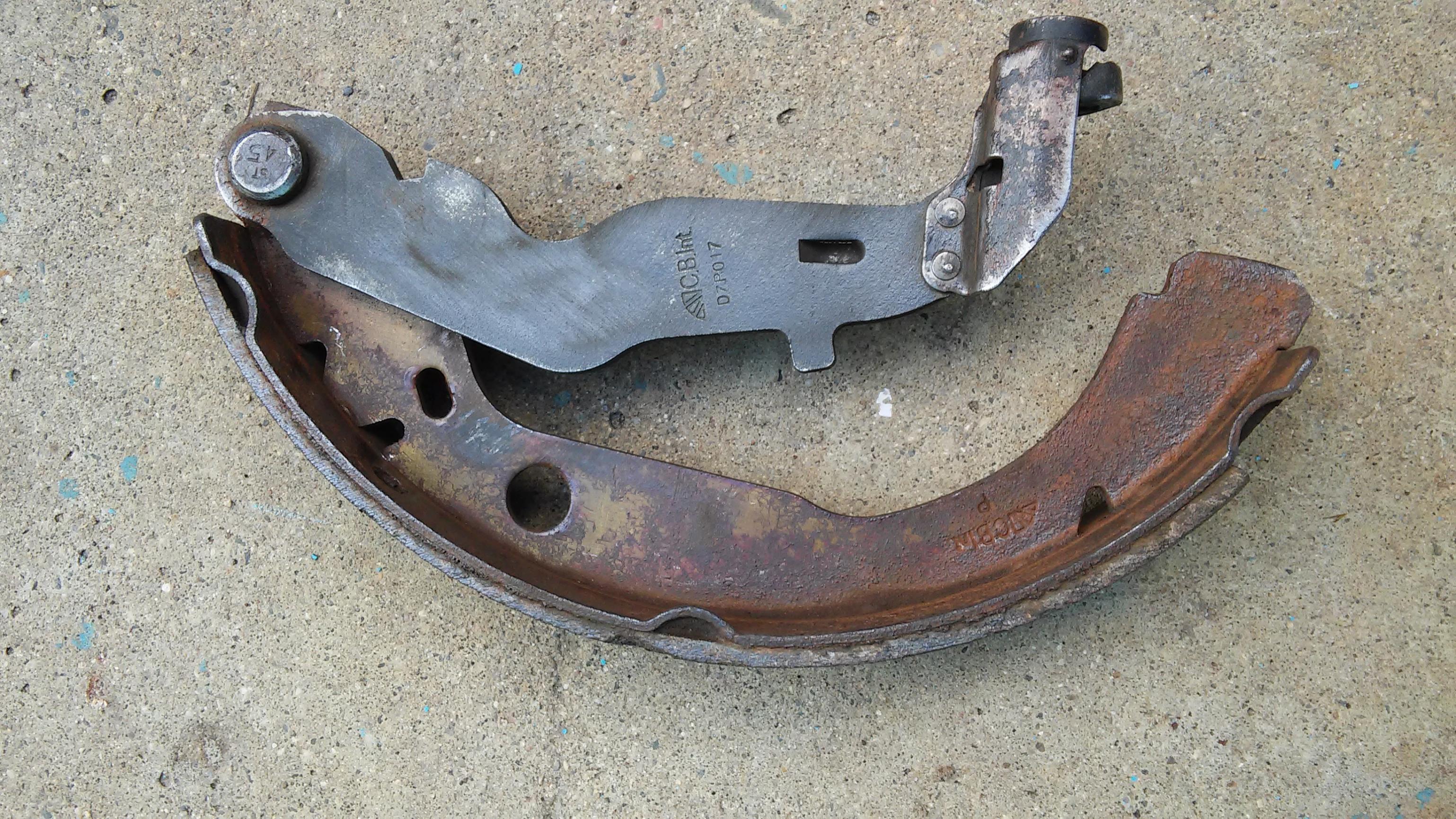

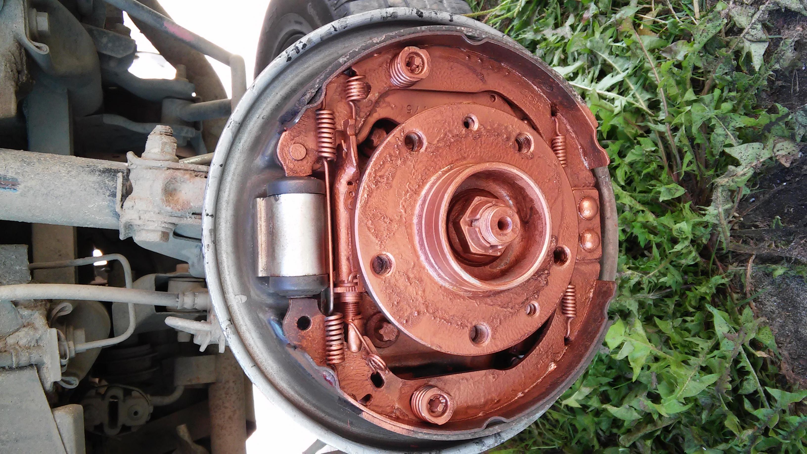

Левый барабан снялся тяжелей,так как колодки были раздвинуты больше. Когда все разобрал,то был обнаружен виновник торжества. Виновником была планка ручника, которая совсем не двигалась. Хочу отметить, что ручником пользуюсь постоянно.И вообще нижняя часть механизма была более ржавой.После очистки и сборки пропрыскал все медной смазкой. Колодки буду планировать менять весной, думаю еще походят, но ручник уже сейчас плохо держит. Может кто посоветует какие колодки лучше выбрать.Думаю надо еще присмотреть комплект пружинок.Всем добра.
