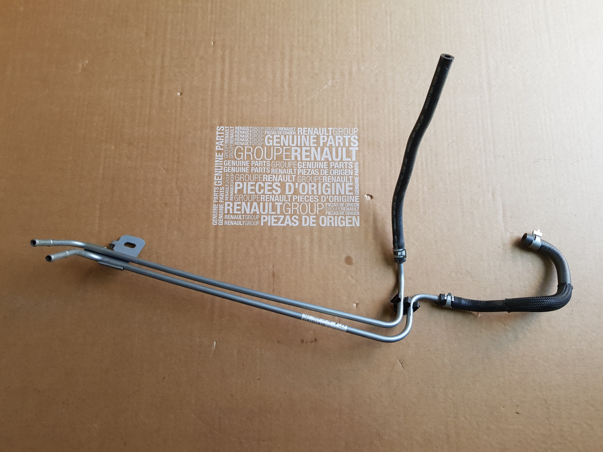

2. Металлическая сопля в бампере над защитой, это не радиатор, а трубки которые идут к радиатору - 216195191R (не сфоткал - но взял фотку из инета), то же горячие, но они сильно ржавые, все равно нужно будет менять, если произойдет сквозная коррозия, то масло вытечет.
