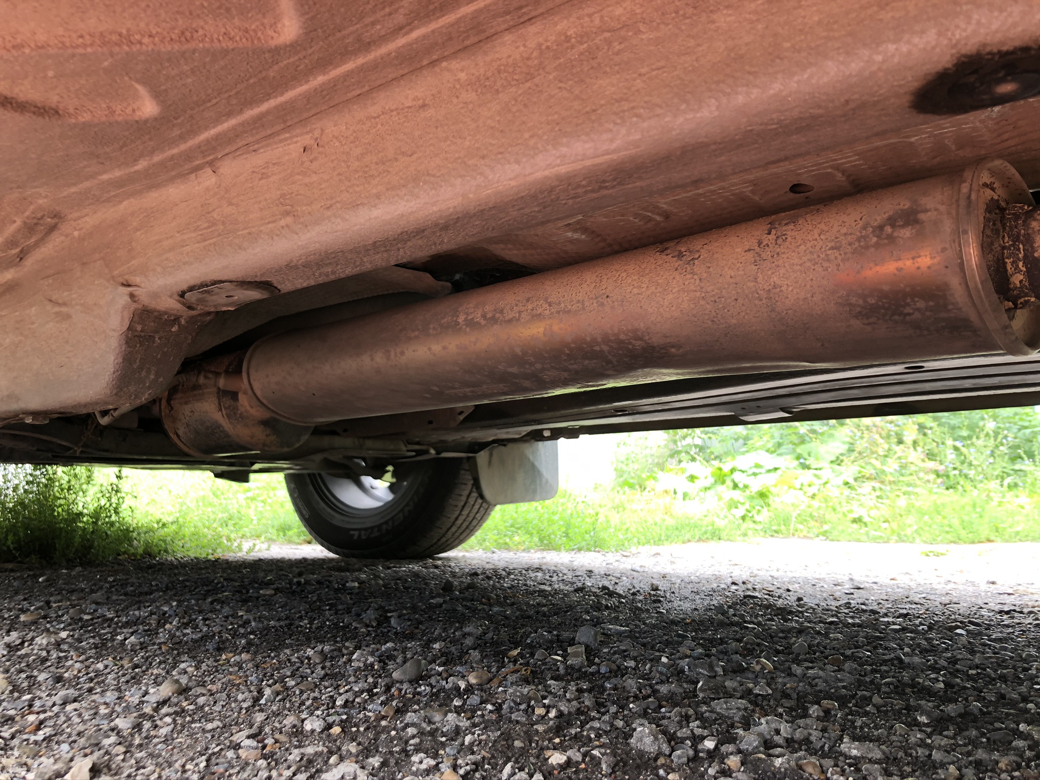

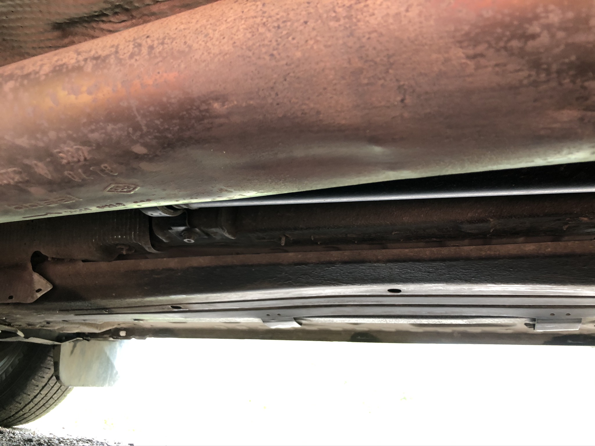

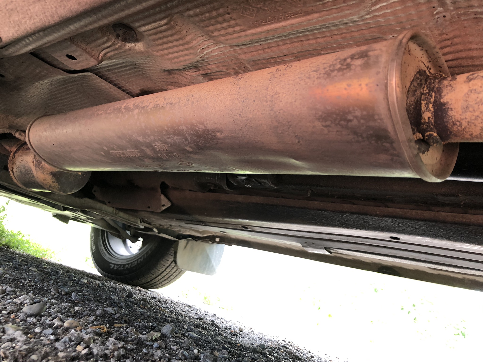

Всем здравствуйте! Прошу подсказки, если по фотографиям можно что то предположить.
При запуске двигателя первое время тишина, далее по мере того как прогреется система выпуска появляется посторонний звук выхлопа. И при наборе скорости слышно, но не так сильно как при сбросе газа и торможении передачей, в этот момент появляется вибрирующе-резонируюший звук из глушителя. Увидел, что замята нижняя сторона резонатора и почему то почернение на выходе, попытался отобразить это на фото. Может ли быть из-за такого вроде бы не сильного замятия измененный звук? И именно что он на горячую. Даже в прогретом состоянии после небольшой стоянки с заглушенным двигателем, после начала движения звук появляется спустя минуту другую, не сразу, как-будто глушак успевает за это время слегка остыть. Или может быть чернота на выходе резонатора уже сифонит и надо заваривать? Авто 18 года, пробег 40 тысяч.
