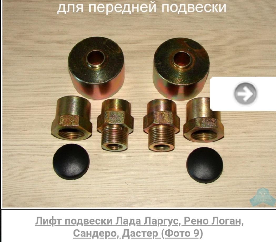

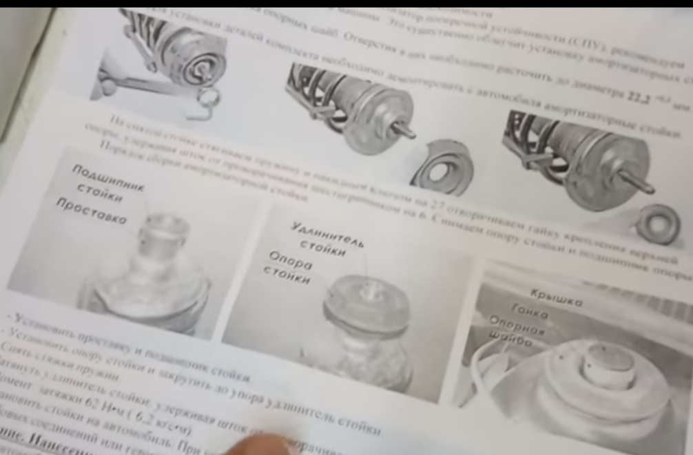

Собирал и разбирал сам и так и эдак. Сжатие пружины то же самое, абсолютно. Удлиннителя штока достаточно чтобы достать до резьбы штока и накрутить.
