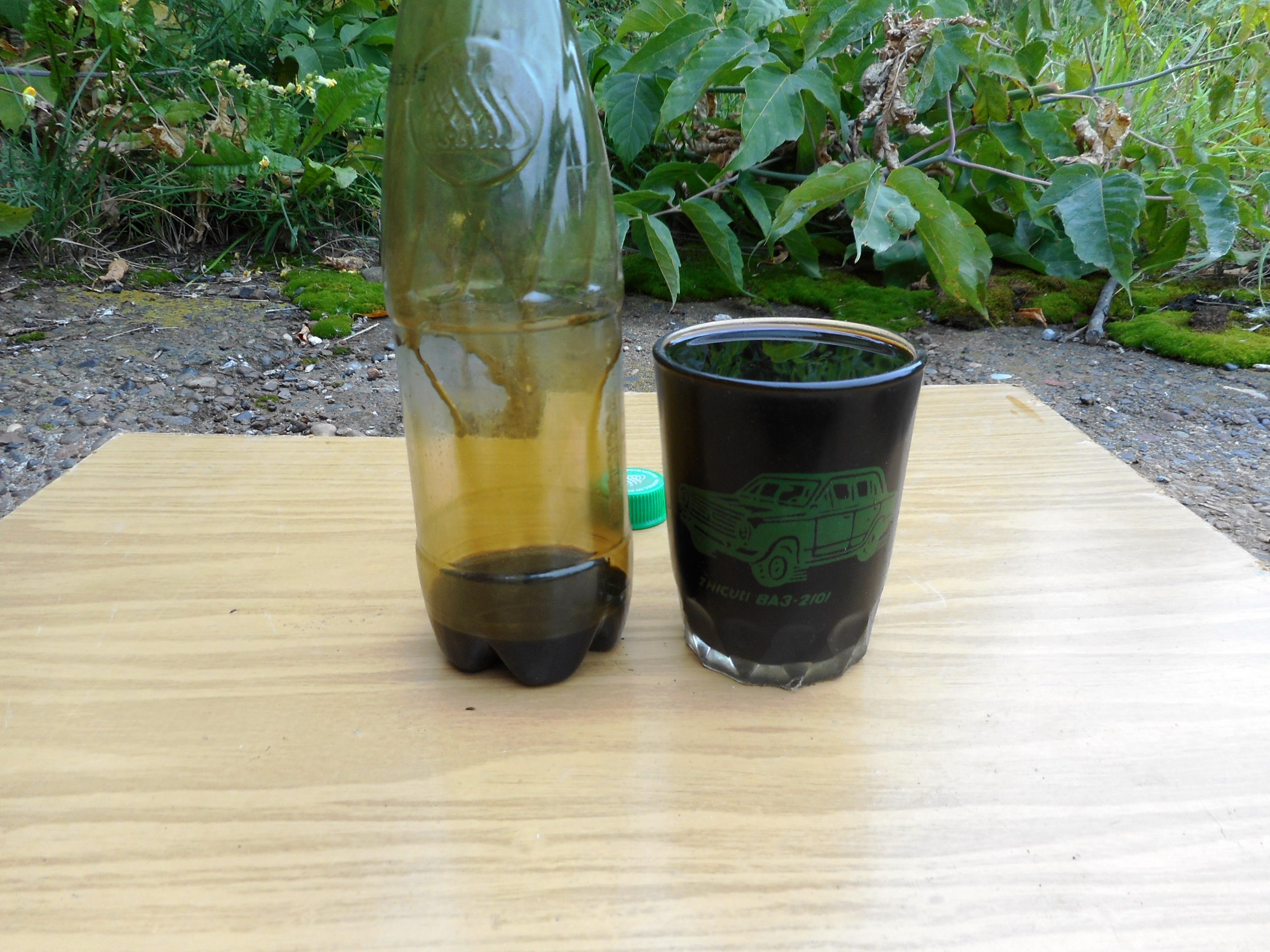

Сообщение от want_to_be_jeep
У человека на дизеле ещё поллитра масла осталось в поддоне после слива через пробку
Ну что тут сказать, пусть покупают насос для откачки.
Я сегодня у себя мертвый остаток масла вытащил ~ 300мл. Сначала в виде эксперимента масло слил через сливную пробку, а затем через щуп подключил насос. Как и писал ранее, с первого раза забор масла не получился, видимо трубка ушла вверх. А вот со второго раза насос подхватил, и медленным продвижением трубки вперёд я поднял ~300мл. грязного масла. Чем и подтверждается, хорошая эффективность откачки масла только насосом, а не самотёком через сливную пробку.
