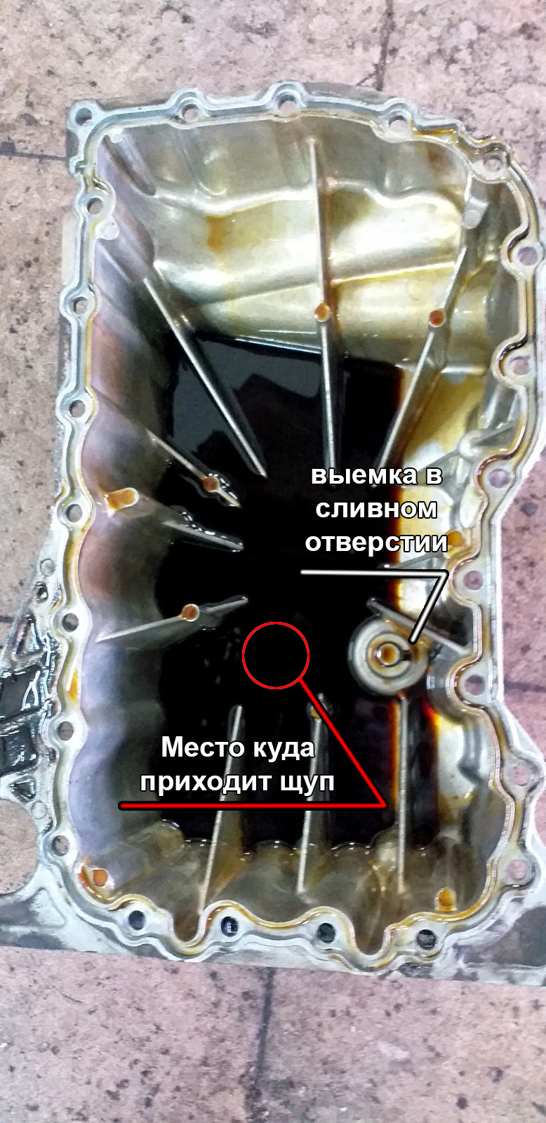

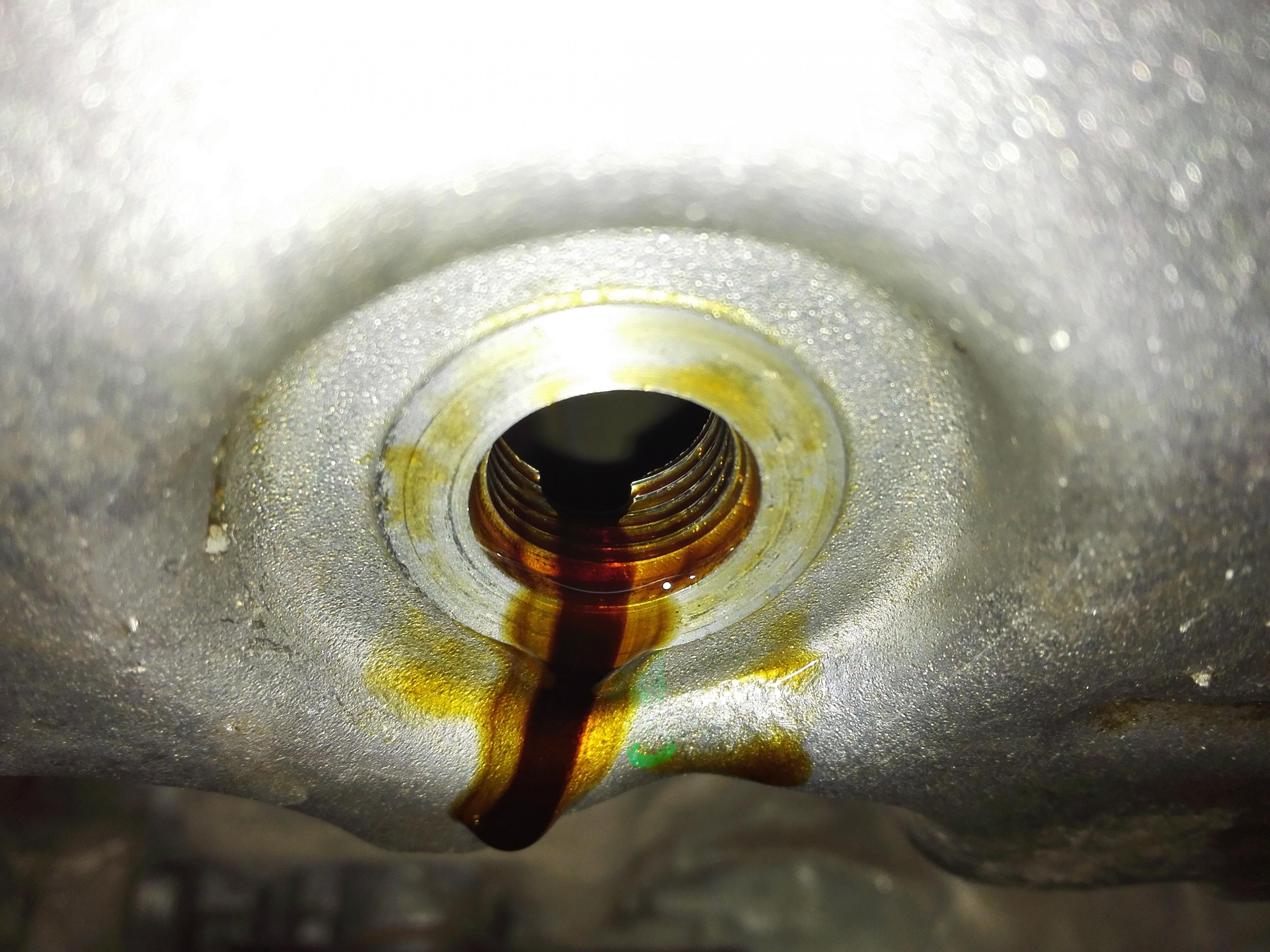

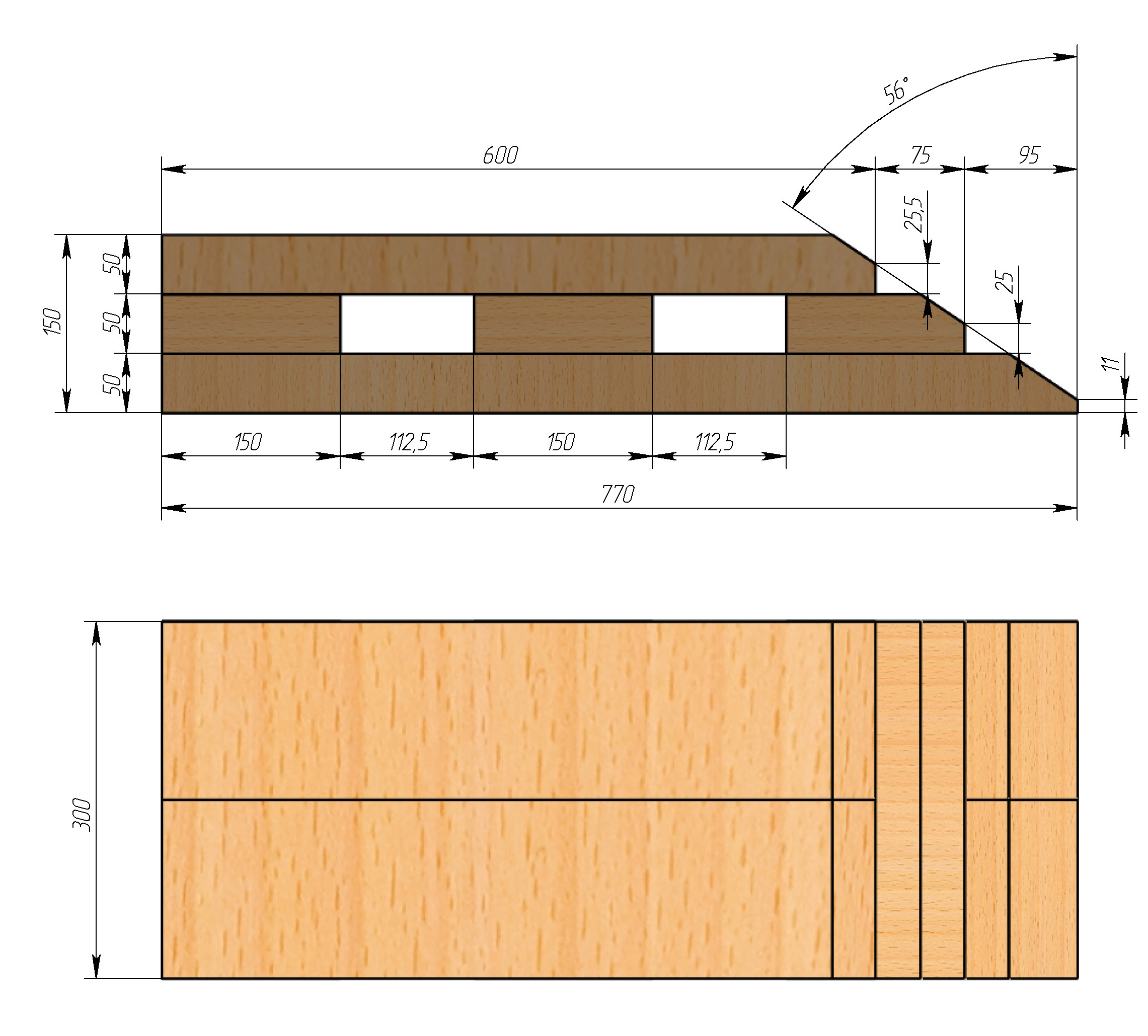

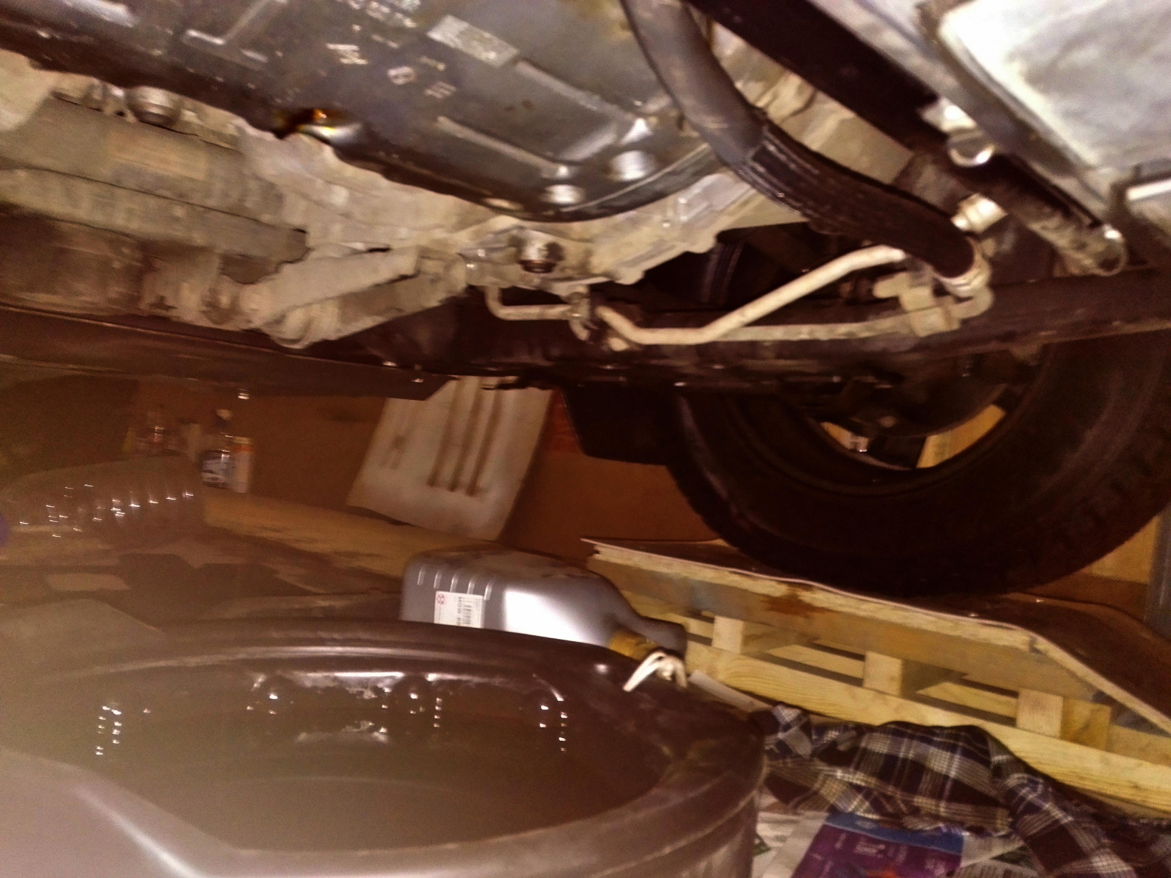

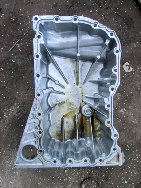

Для организации наклона автомобиля использую самодельные помосты высотой 150 мм. На эти помосты заезжаем либо передними колесами, либо задними, тем самым получаем нужный угол наклона авто. Смысл в том, чтобы максимально убрать не сливаемый остаток из поддона. Оставшаяся тонкая масляная пленка на поверхностях защищает пары трения, ничего на сухую не трется.
