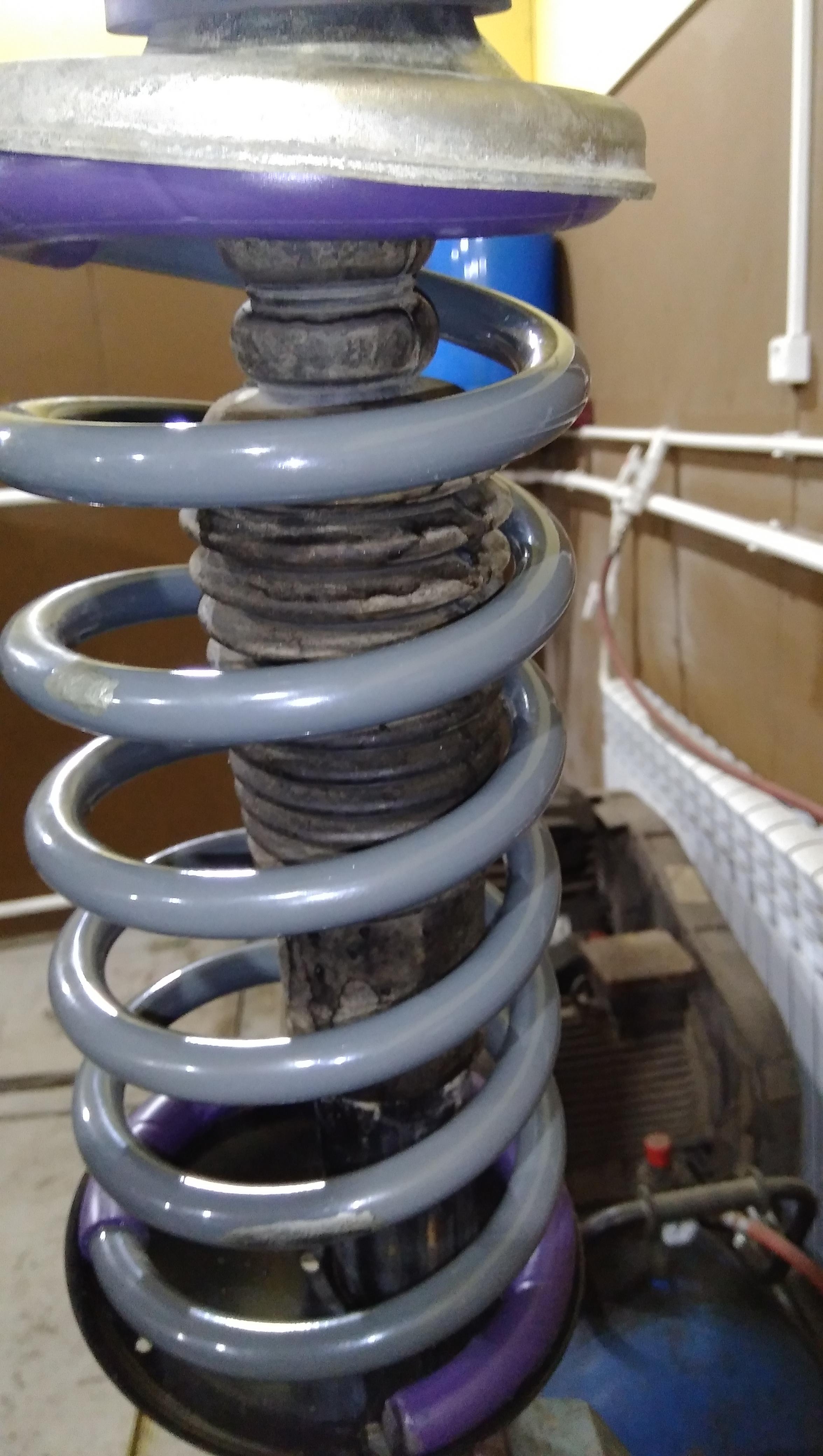

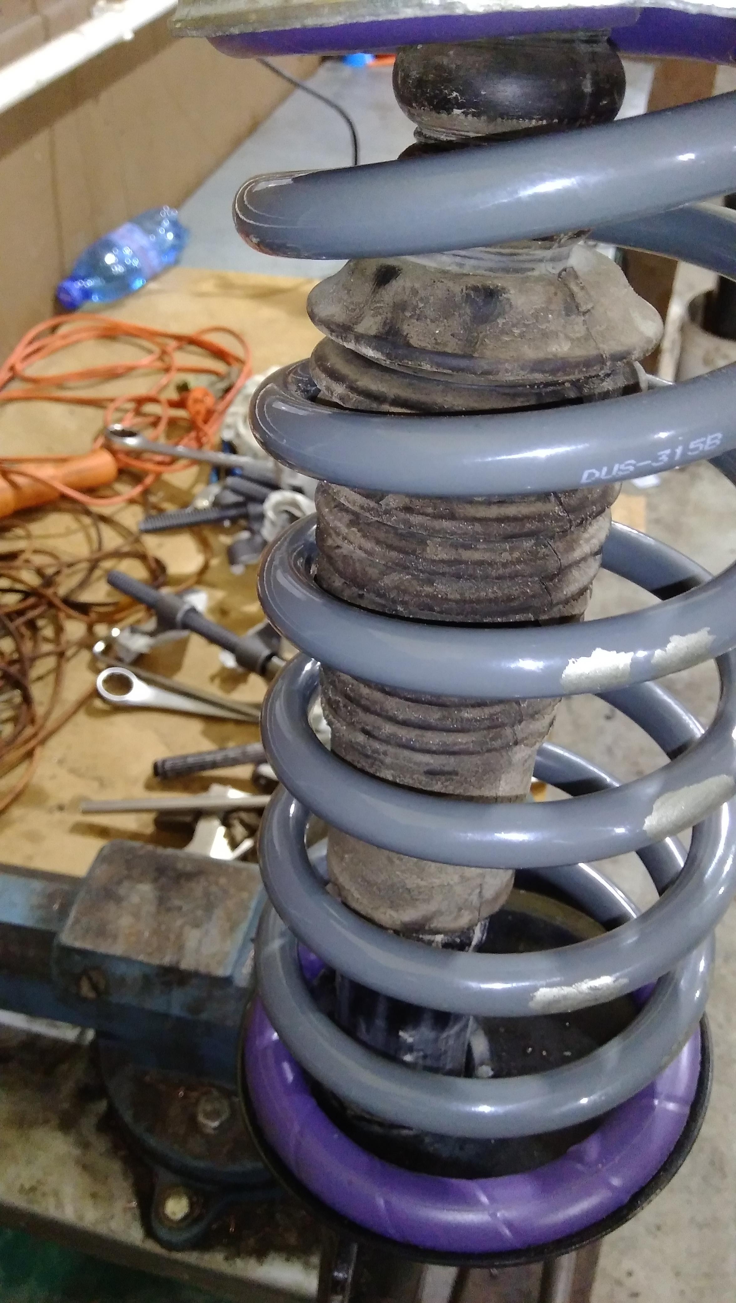

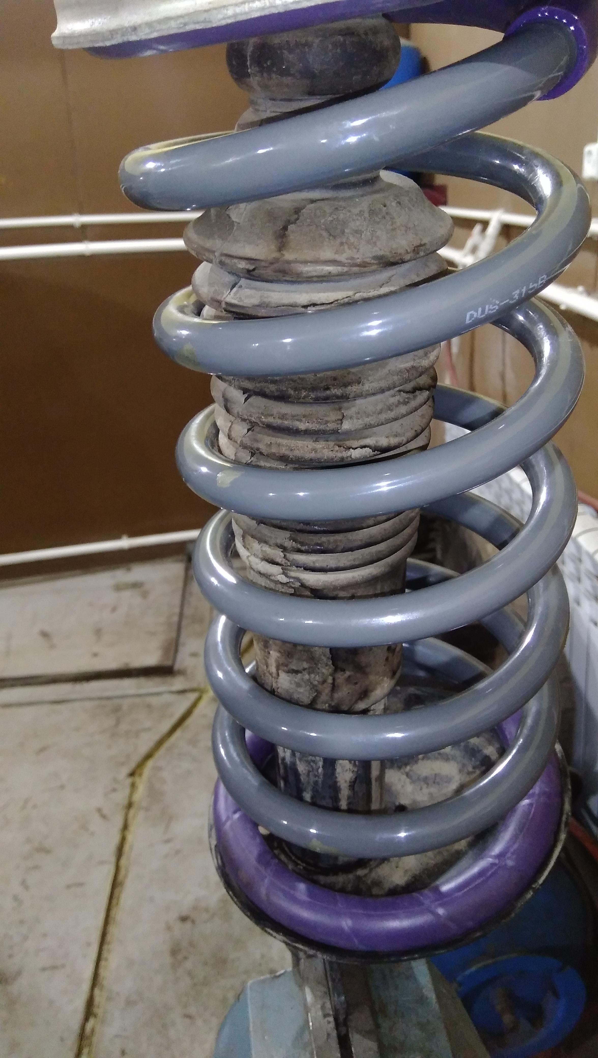

Я правильно понял, что ты будешь на стоковые амо ставить пружины от Риф?
Вчера поставил, стягивать пришлось почти как перед. Аммо сток 64R им 11 месяцев, Фобосы задние облезли нах и просели до состояния шалтай-болтай в стойке без нагрузки. Перед Фобос 2л норм.
По задним пружинам Риф,
минусы:
1 сделаны в Китае

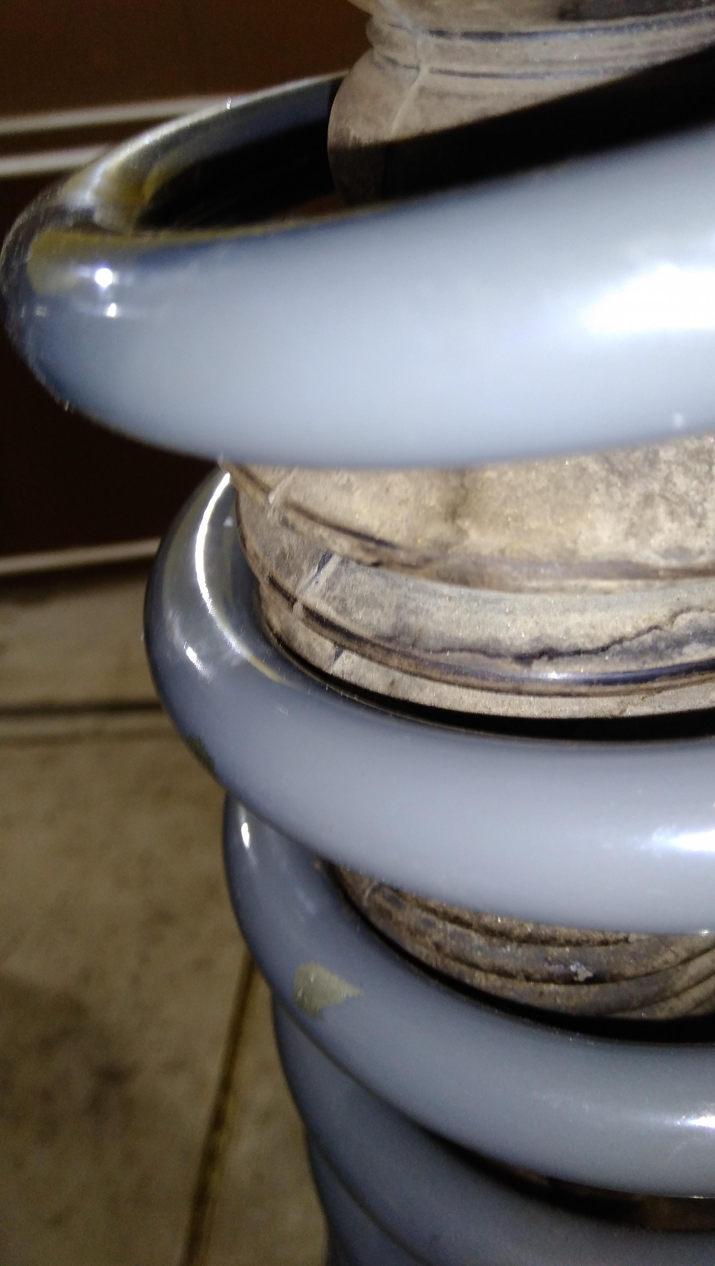

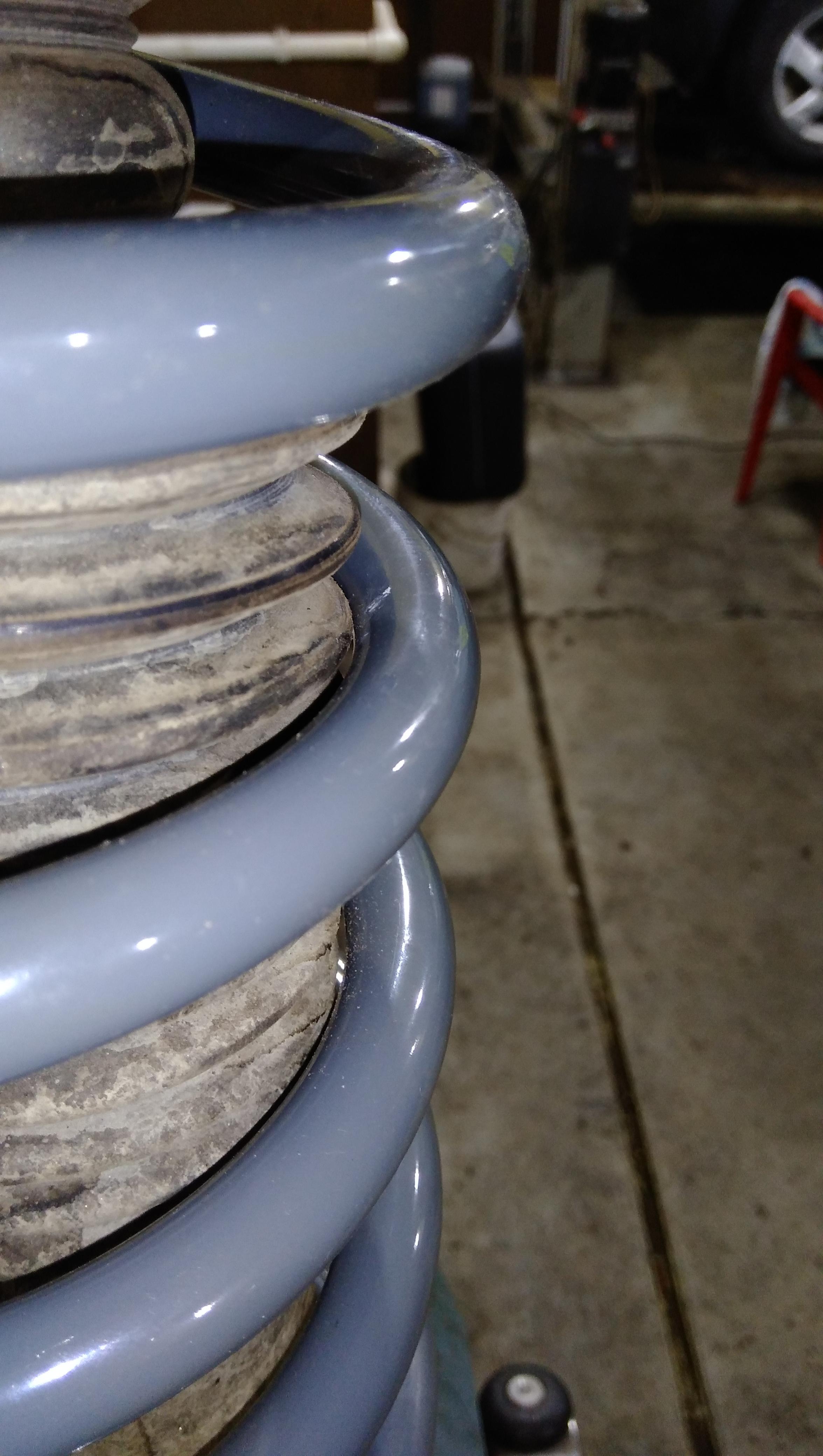

2 форма банана отсутствует, зазор с пыльником 0,5мм!!! Может протереть как пыльник, так и краску на витках...(думал уже исправили этот косяк)
3 низ опорного полукольца опирается в середине, конец у воздухе!!!
3 цена в 4,5тыс. за такие косяки.
плюсы:
1 обещанные 2см лифта присутствуют
2 полных витков 7, пруток 14 мм.
3 покраска хорошая, упаковка.
4 Ход стал мягче, упругость, вместо излишней жесткости от Фобосов (козление на ушатанных грунтовках из ям (Средний-Рыбачий).
Но тут надо покатать по-дольше по буеракам. По трассе отлично.
Шкура от Киа-Хюндай одевается стрелкой на виток, она конусом, тонкий конец к концу витка. Существенно гасят щум от дороги, если оба конца зачехлить, уходит 1 комплект на 1 пружину, стоит от 954₽ (просрочка 2017гв) или свежак от 1500₽ у дилера.
Ставил за 954₽)), норм, только сохнет 2 дня.
По высоте получается: перед Фобос 2л 13,5мм пруток и Риф 14мм пруток разница в 1см, зад будет выше.
Позже отпишусь, как оно с Рифами, ближе к ноябрю.
