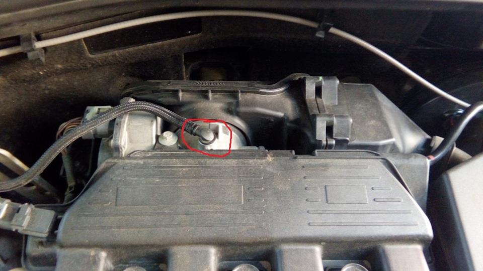

ipkzhzav, была похожая ситуация, обороты плавали и самопроизвольно зависали повышенные.
На сервисе и дросель мыли ,и ошибки сбрасывали , ничего не помогало.
Обратил их внимание что трубка сверху дроселя при шевелении болтается и обороты проваливаются. Оказалось , что нет уплотнительного кольца, подмотали фумкой , прошло пол года ,ни разу больше не было проблем с оборотами.
