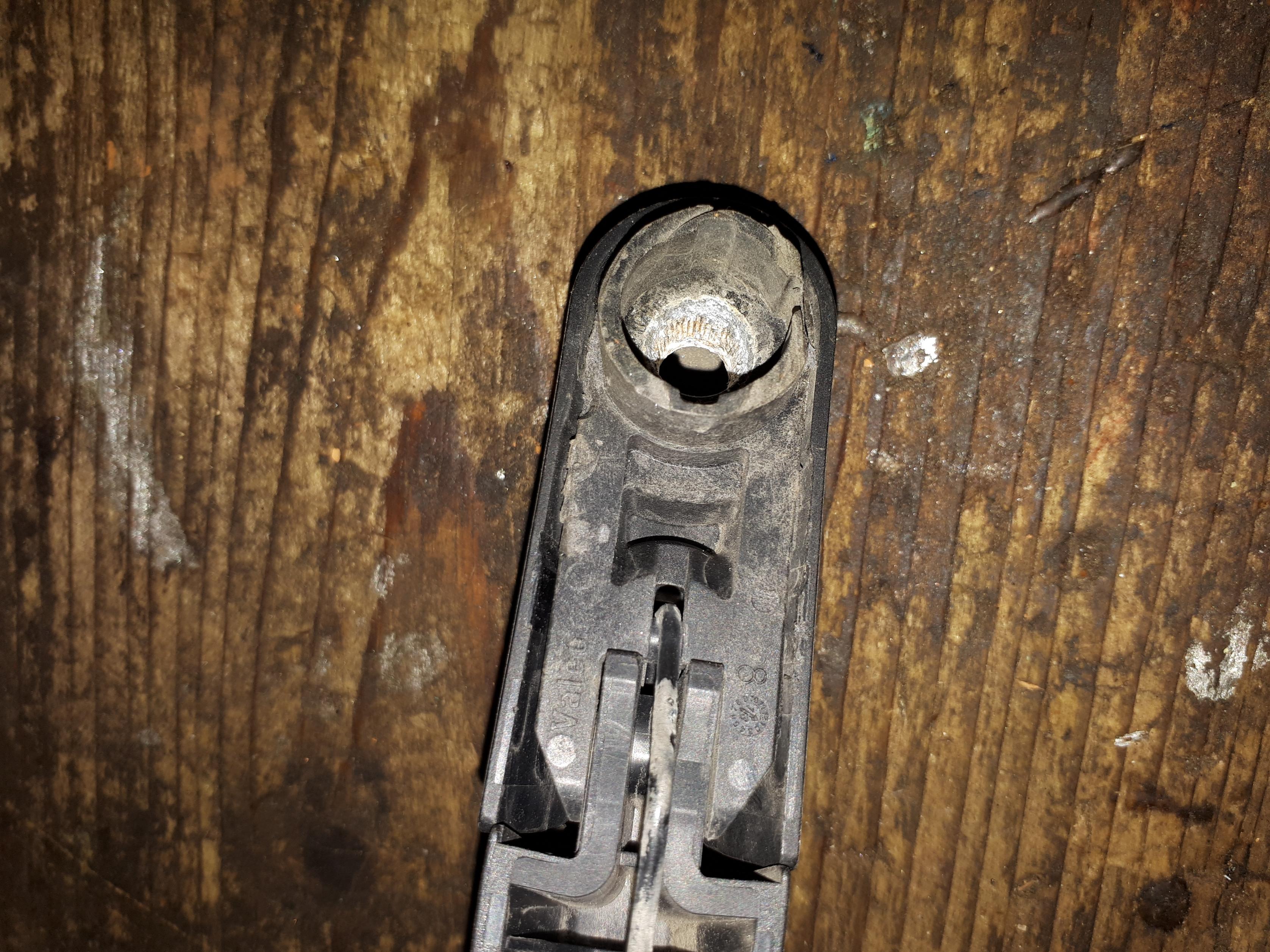

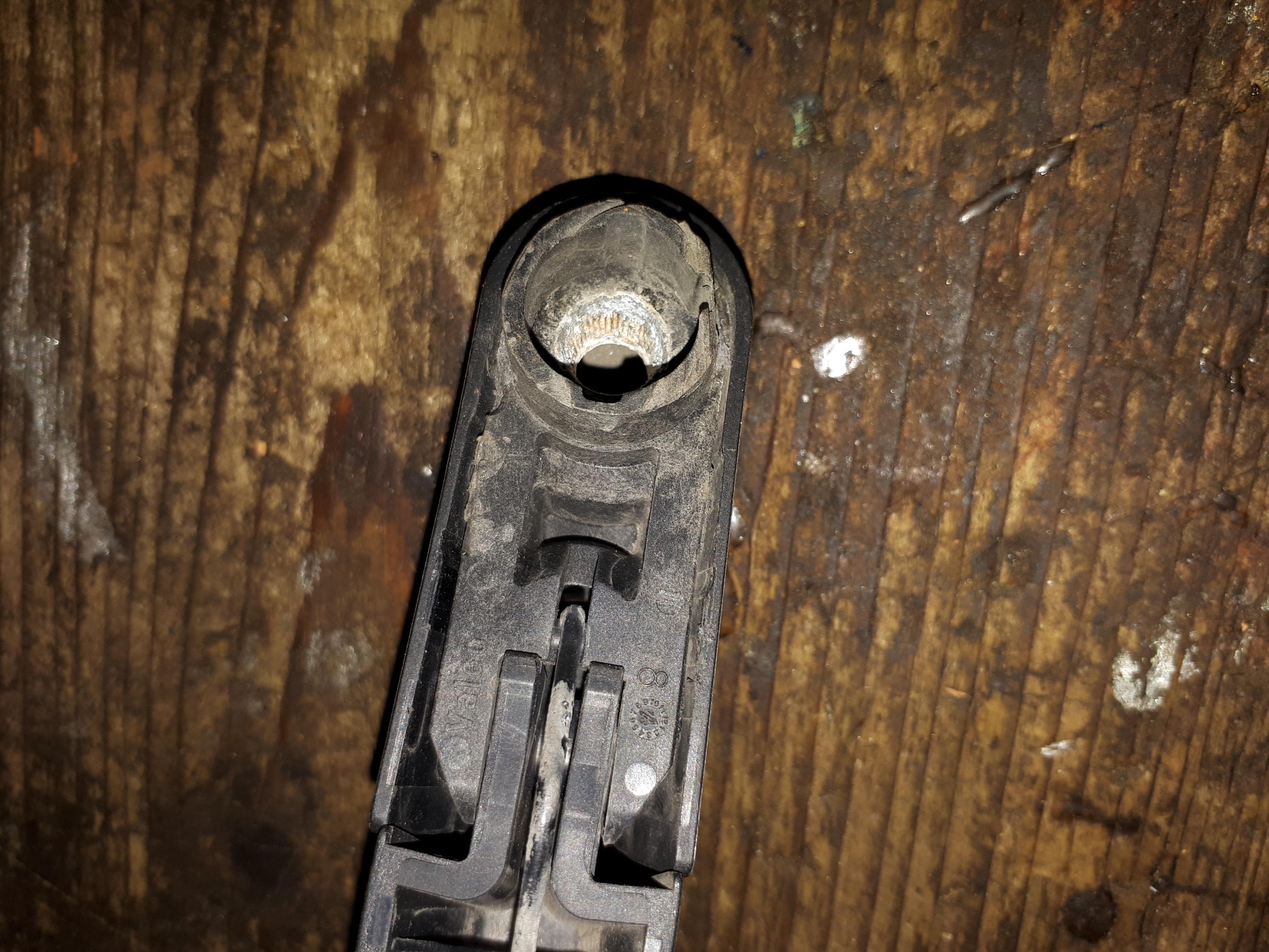

Шлицов там нет, там насечка на обоих частях как на напильнике. Как её сажать вообще не понятно. То есть любой скажет - должны быть шлицы и конус. Нет ни того ни другого. Ровная втулка с насечками сажается на ровный бочонок с насечками. И при этом они должны как то надеваться и держать...
Не поленился, сходил в гараж и сфотал старый поводок.
Да, там нет шлицов в твоём понимании - вырубленных в металле, там есть насечки (мелкие шлицы) и нужно ими попасть в ответную часть, аккуратно и бережно, без применения кувалды, лома и какой то матери.
При первой установке поводка эти шлицы нарезаются за счёт мягкого металла бочонка поводка.
При последующем снятии/установке надо быть аккуратным, чтоб не срезать эти шлицы, что вполне возможно на мягком металле бочонка.
Если поводок провернулся на валу - шлицы срезались - поводок подлежит замене, зато моторчик стеклоочистителя остался цел и трапецию не загнуло.
Такая система установки передних и задних стеклоочистителей (поводков) ПРЕДУСМОТРЕНА НА ВСЕХ СОВРЕМЕННЫХ МАШИНАХ
Это так называемая - Защита от дурака.
Етишкин свет - это вам Европа а не Кузькина мать.
На фото, если увеличить, видны шлицы-насечки
