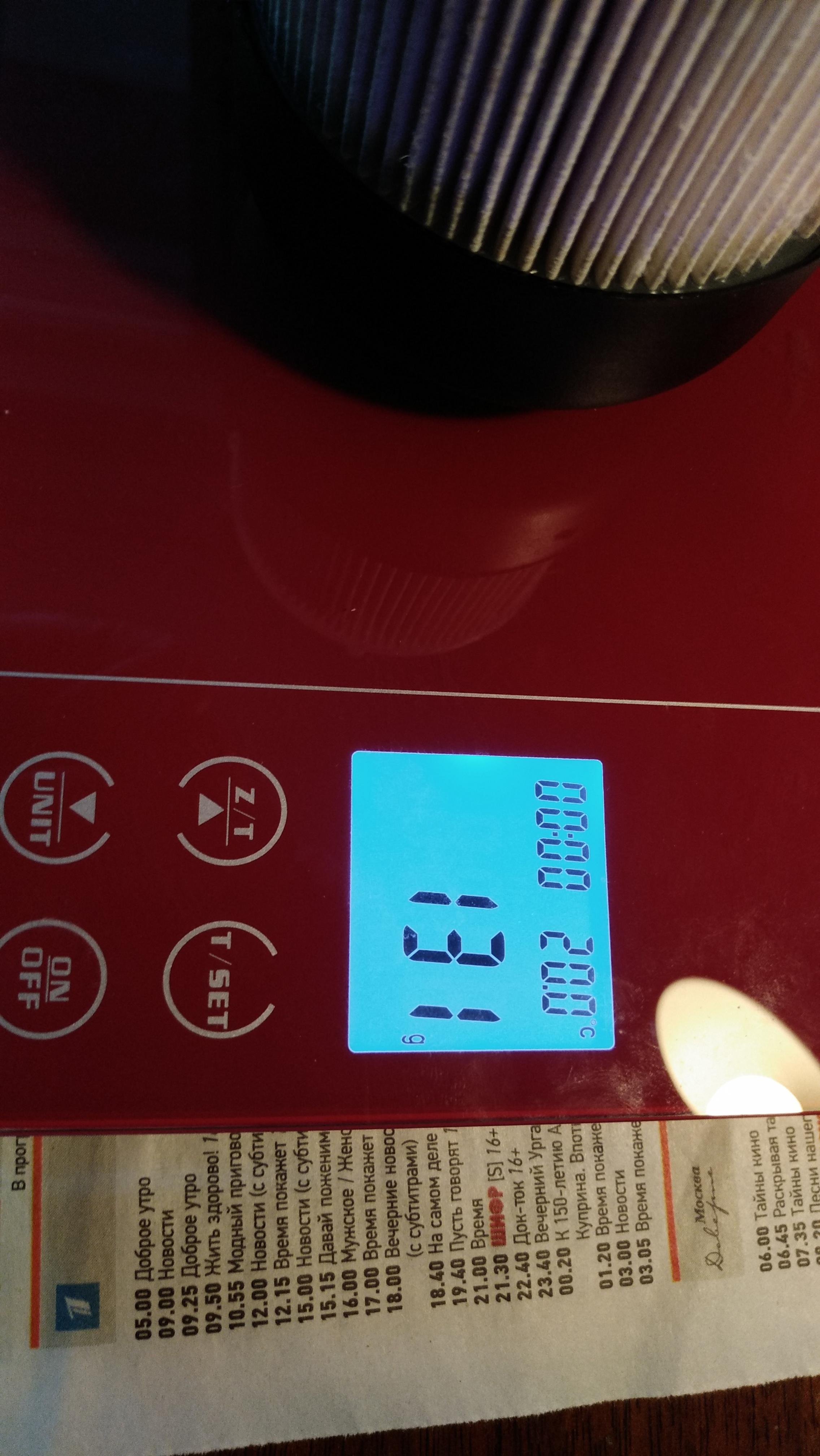

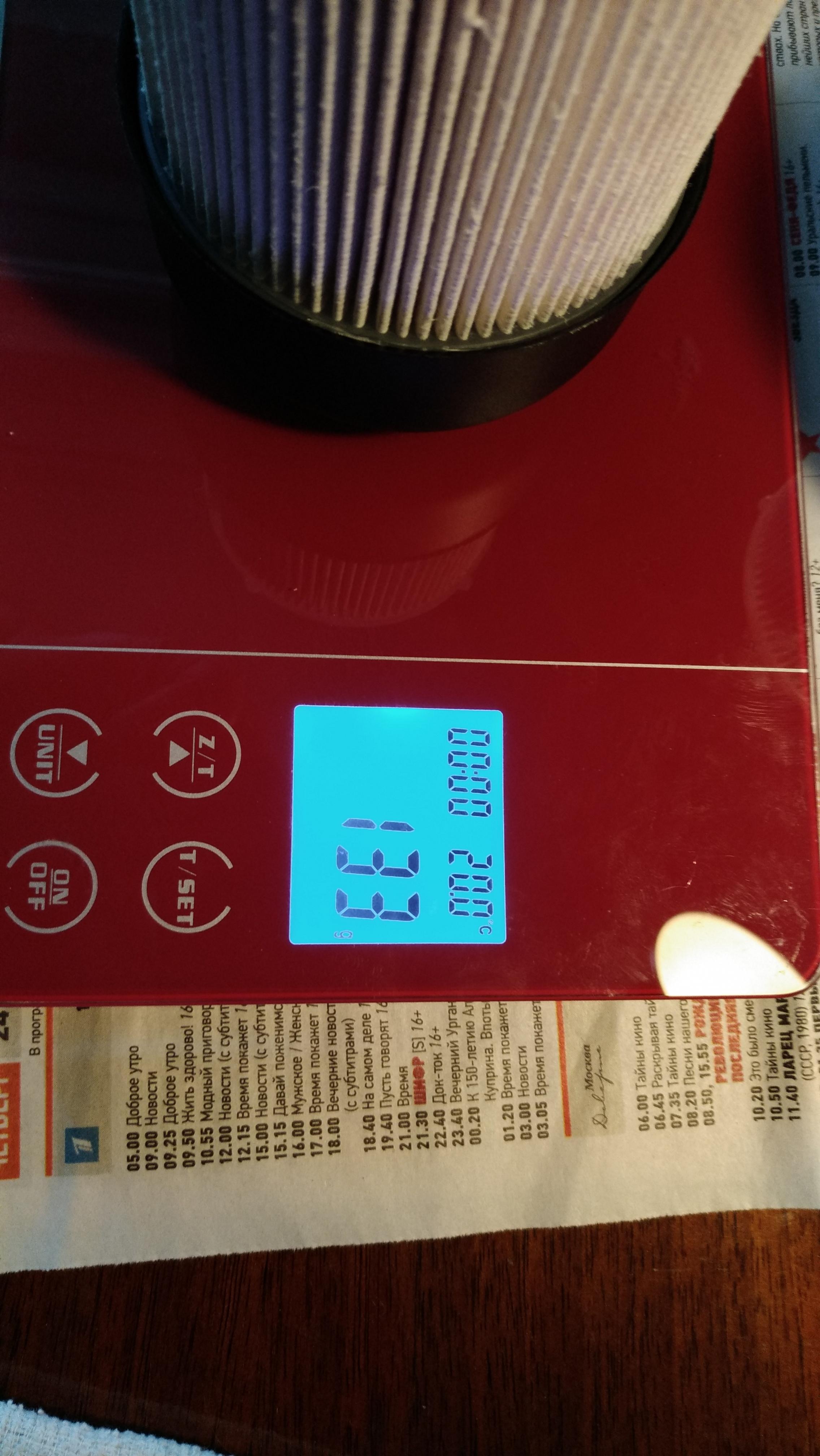

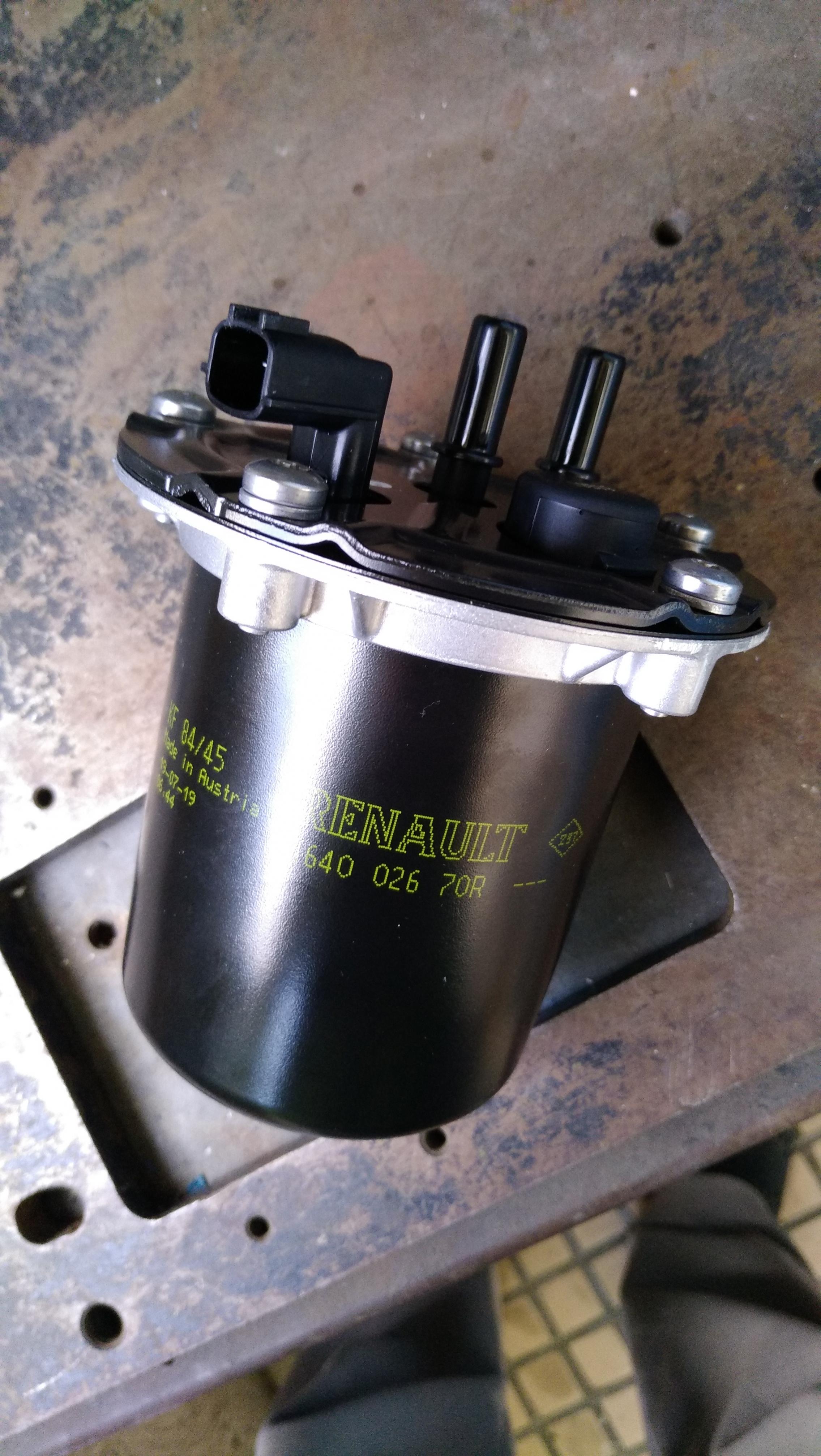

В связи с постепенным переходом Рено на неразборный фильтр, и чтобы менять картридж не в грязи, а после в чистоте, приобрёл фильтр в сборе, 164002670R. Разобрал, внутри Кнехт 338/28. Поскольку по разнице с "26-ым" мнения расходятся, взвесил оба, расхождение в 2 грамма, 131 и 133гр. Имхо одно и то же.
26-ой идет в фильтр в сборе 164000797R, также бывает их аналог 164007679R.
Свой взял за 2140 рэ.
После сборки внезапно обнаружил малое уплотнительное рез. кольцо оранжево-коричневое, видимо, просто лежало вместе с фильтром в пакете упаковки. Кроме как на уплотнение датчика воды оно никуда не идет, но все же просьба развеять сомнения. Оно точно не ставится внутрь корпуса? А если ставится, то куда?
