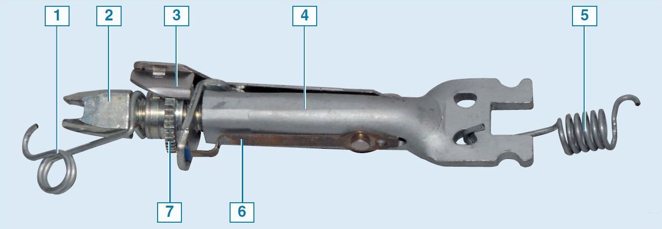

Всмысле, которую тросик тянет? Собственно, ослабив тросики ручника?
Везде пишут, что чтобы свести колодки, нужно храповик отверткой крутить(и можно зубья обломать), что вроде как логично.
Зубья там обломать никак не получится, только защелка храповика может слететь,если сильно упираться.Это такая маленькая пружинка поз 3,которая упирается в зубцы.Если она сместиться-то обязательно нужно потом поправить,иначе автоматическая регулировка колодок работать не будет.
