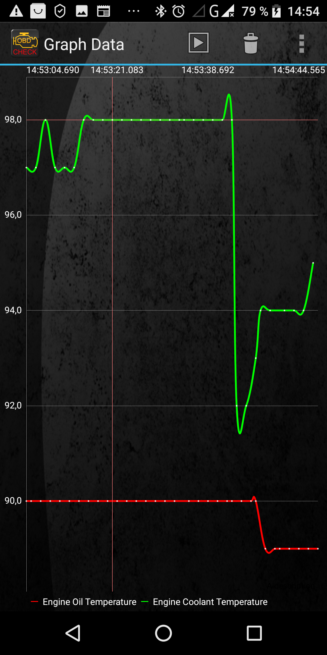

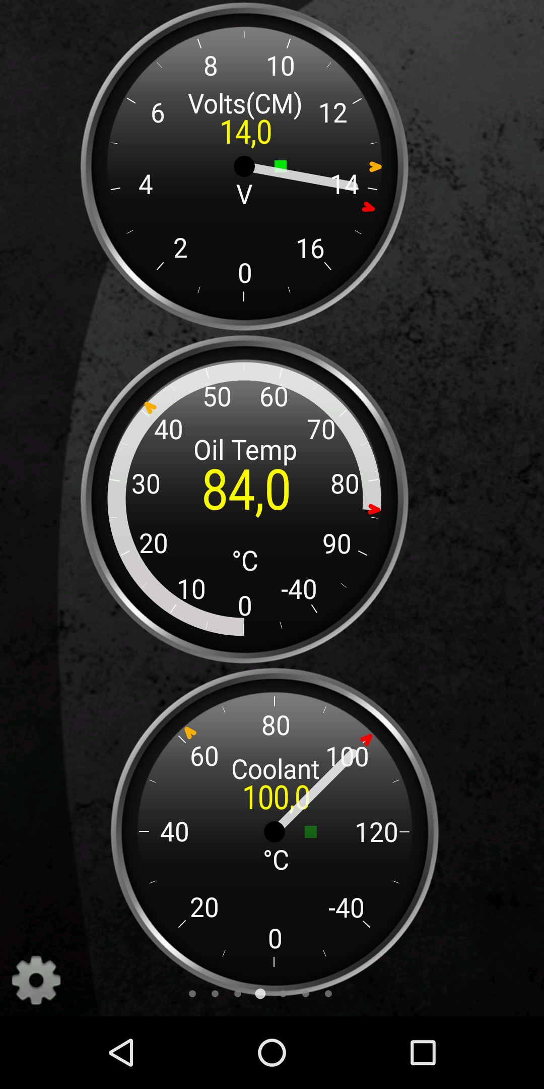

Если летом по проселке почти всегда Карлсон включается , но если паралельно с кондеем то после глушения двигателя Карлсон молчит. Можно кондей включить в конце поездки или перед остановкой и 1-я скорость Карлсона охладит радиатор и ОЖ все равно. А так скрины с Торка по температуре график и картинка(езда по проселке , график заскринил перед глушением мотора, поэтому плато) . На трассе стабильно 84 градуса при езде по городу и проселке практически до 100 градусов поднимается , а дальше меняется от работы Карлсона и термостата.
P.S. график ,когда завел авто при включении Карлсона 3-я картинка.
