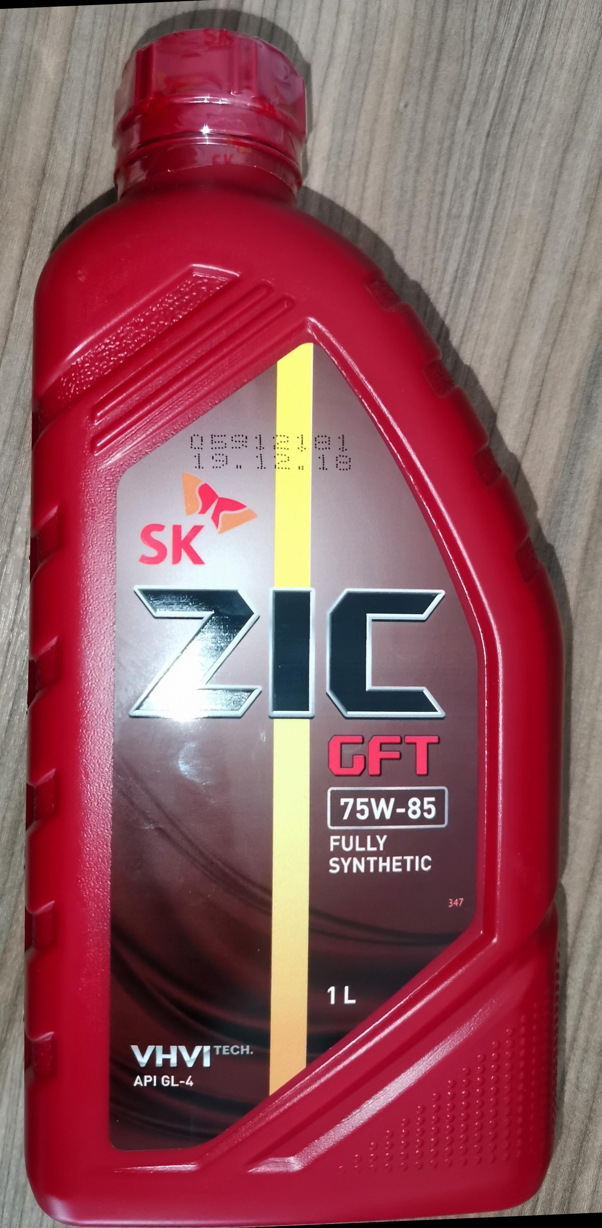

Хотел подобрать масло взамен Эльфа NFJ 75W80, Эльф какой-то слишком жидкий, а когда прогреется , то вообще писец, переключения становились совсем нечеткими.Рычаг прям "болтается".
В поле зрения попал ZIC 75W85, настоящее синтетическое масло, чисто GL-4, с увеличенным ресурсом.
Тест драйв на этом масле подтвердил, то что это масло имеет чуть большую вязкость, по сравнению со штатным эльфом. На "холодную" переключения стали, прям упругими, перебирая передачи, чувствуешь переключение. А когда масло "прогреется" то ощущения как-будто едешь на холодном Эльфе NFJ 75W80.
На масле ZIC - коробка как бы плавнее переключает, без толчков, дёрганий.
(Не представляю как там народ ездит на жидком-жидком кастроле, который еще жиже Эльфа)
