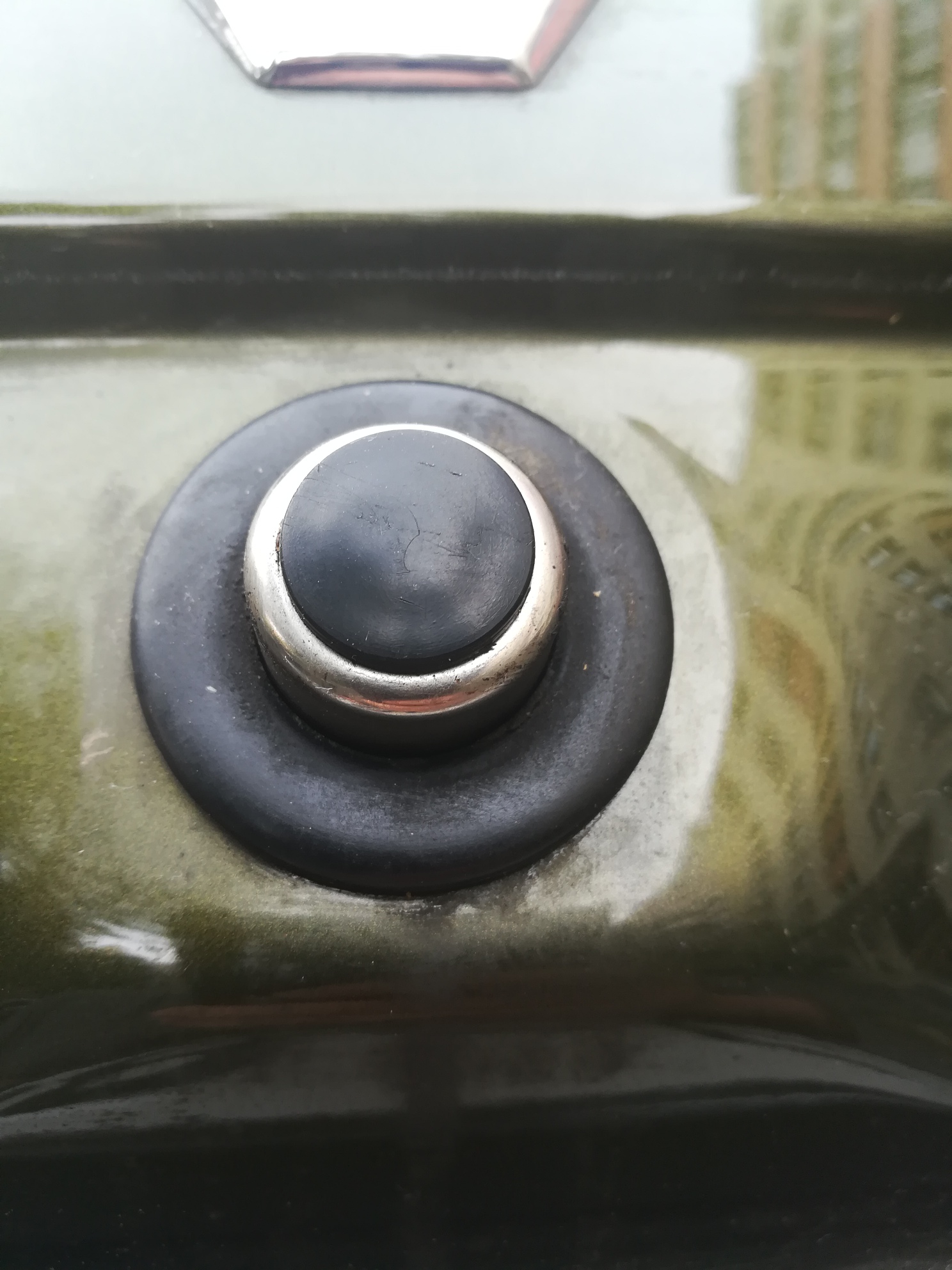

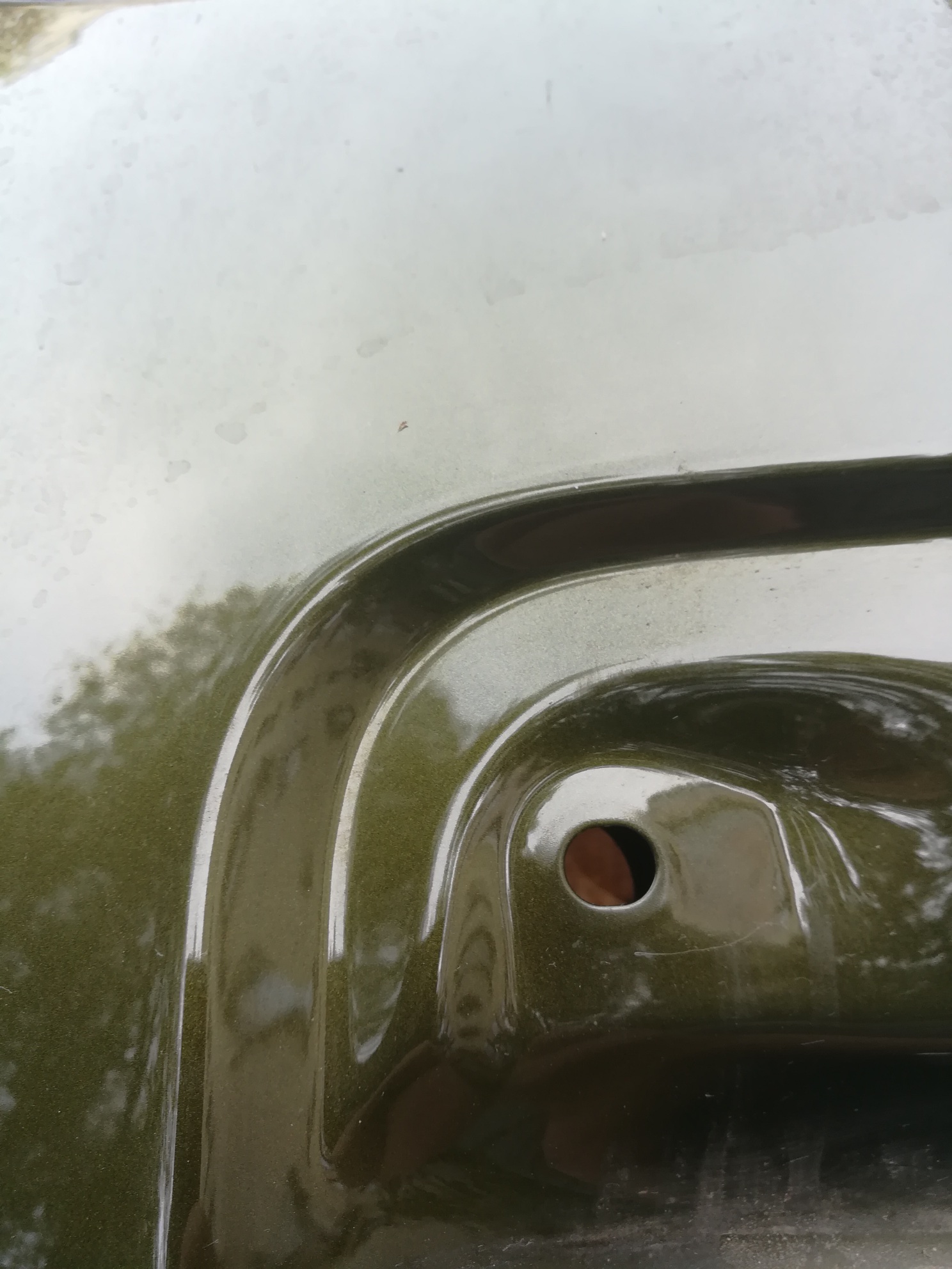

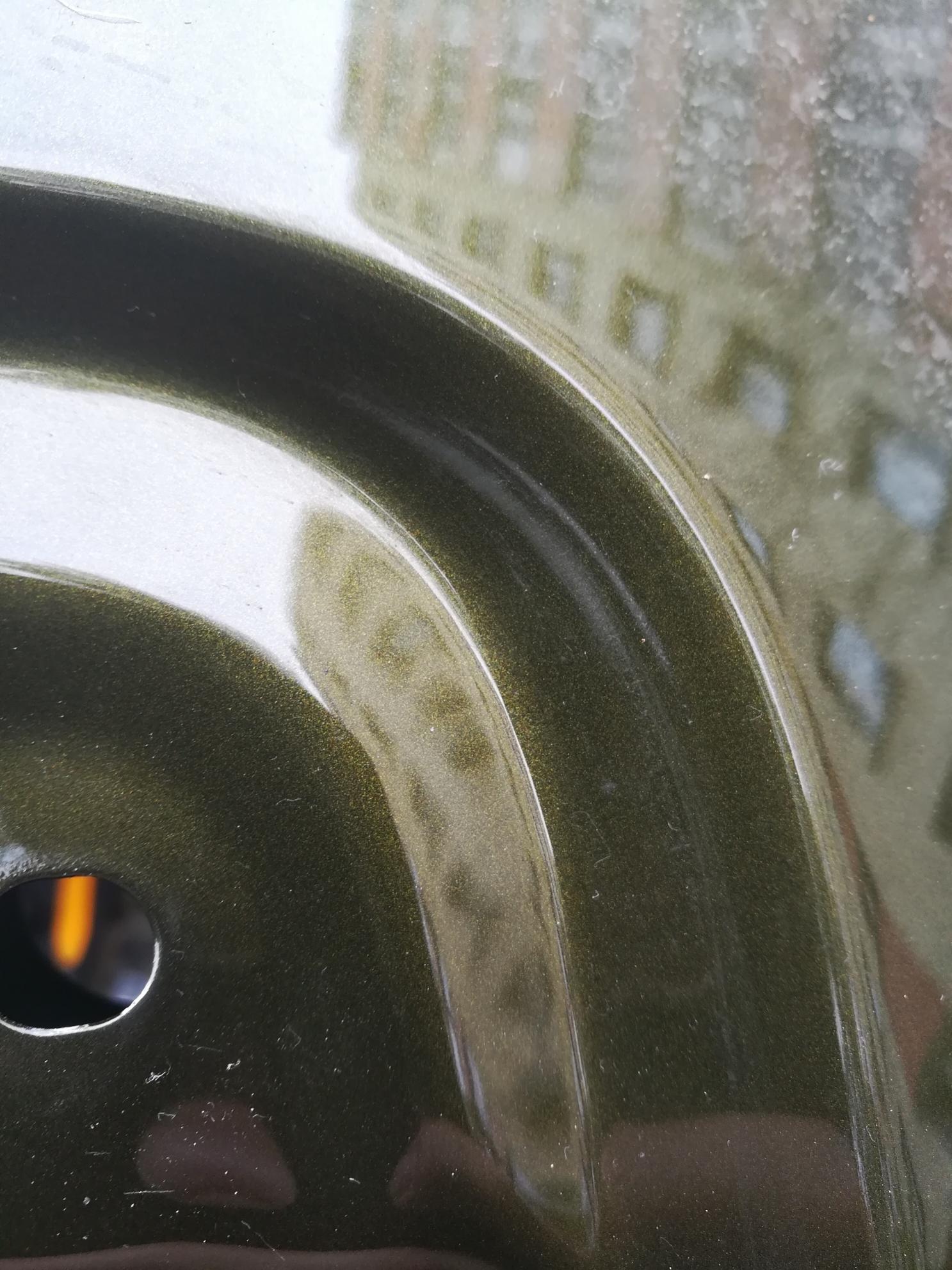

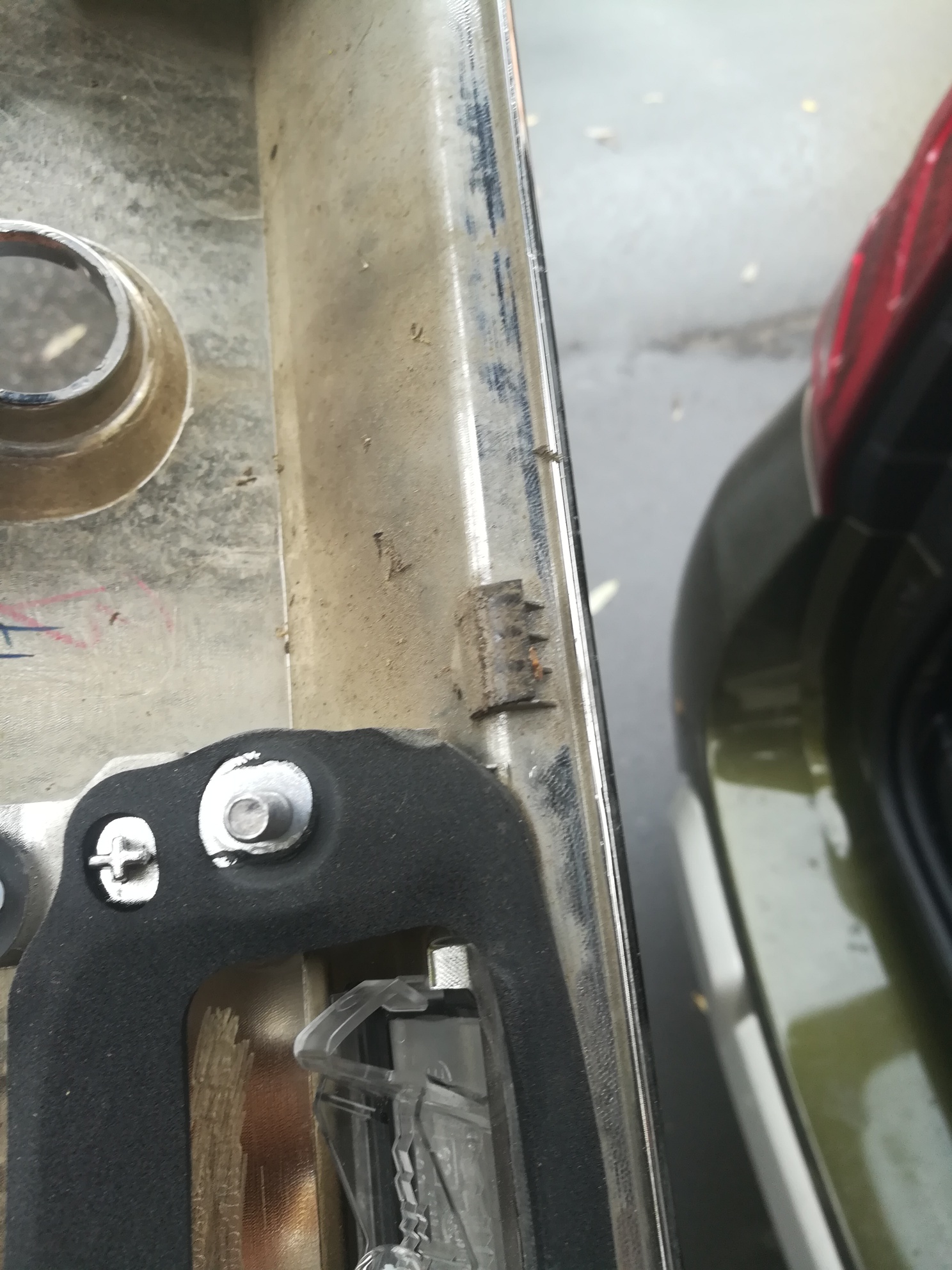

Снял по случаю хромированную накладку задней двери. Когда снимал из накладки вывалились 3 тонких резинки. Одна длинная и две коротких, с остатками засохшего клея. На заводе стали проклеивать край хромированной накладку резинками, чтобы краску на двери не стирала. Со временем от вибрации эти резинки скорее всего вылетят, клей высыхает и не держит, сами резинки имеют прямой профиль. Справа и в районе кнопки замка под накладкой,на лаке, появились потертости, но они не критичны. Пробег 16000 км, машине 10 месяцев.
Так как заводские резинки были все в клею и имели пожеванный вид - выкинул их. Взамен купил, как здесь рекомендуют, два уплотнителя для заднего фонаря ВАЗ-2105 и установил на хромированную накладку сверху и снизу.
За одно наклеил под постоянно хлопающую рамку номера трубчатый уплотнитель. Теперь забняя дверь закрывается плотно, без лишних звуков.
