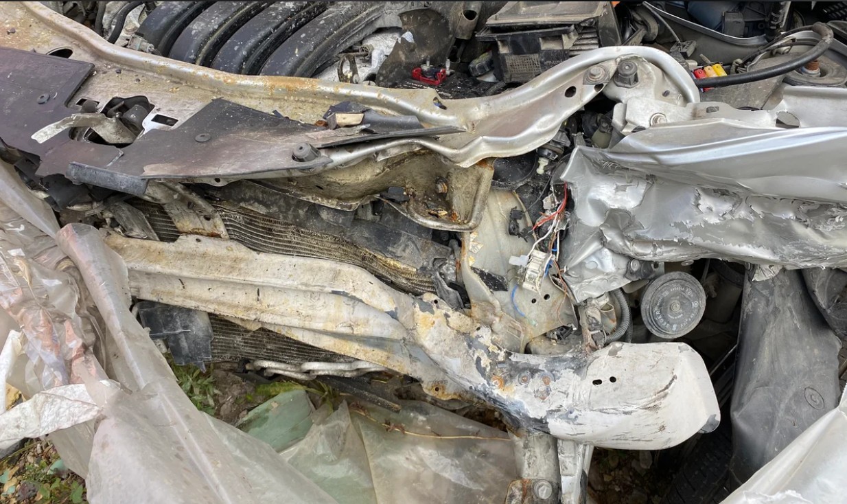

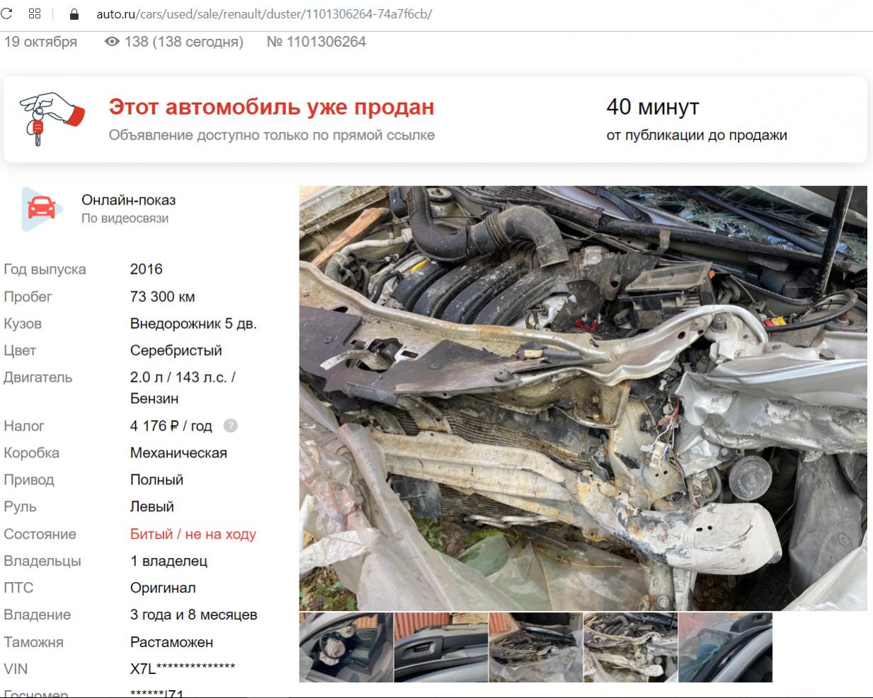

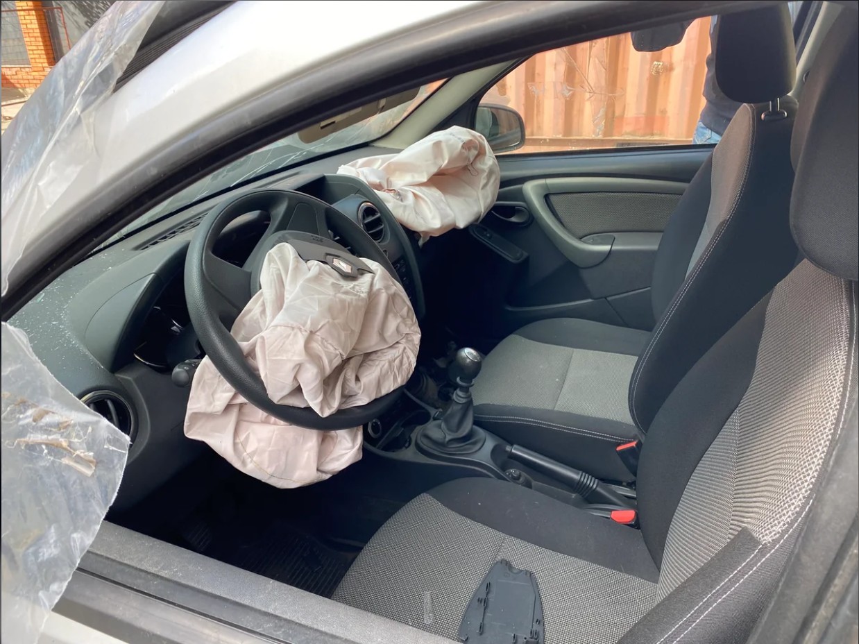

Чисто случайно наткнулся на объявление о продаже битого в тотал дастера, 1 владелец, 2026г, 2л 4х4 цвета серебро.
А теперь владельцы таких машин ...можете начинать переживать...именно на вас началась теперь охота.
Почему? да потому что эту машину купили мастера своего дела, за 250тыс.р. они купили тотал, с документами.

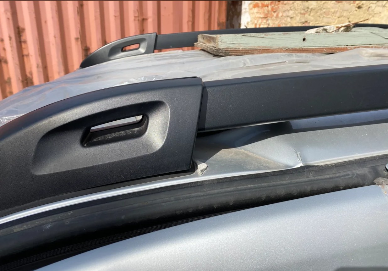

Обратите внимание на фотографии, правый номерной стакан в идеале, его не повело ничего не уехало, его будут срезать.
Потом под заказ угоняется дастер целый, 2016г, с мотором 2л на полном приводе, и на него ввариться только стакан, ну и возможно наклеечка со стойки переедет, ну еще возможно мозги и блоки с тем же вином (что вряд ли, дорого выходит и долго).
Потом данная машина всплывет как не бит не крашен, с 1 владельцем по ПТС, и возможно она будет даже в родной краске, но с перевареным стаканом который не каждый еще и определит при покупке.

Всегда пробивайте по всем базам сразу, Автотека, Авто.ру и так далее..... возможно если продавец будет туповат то он выложит тот же вин этой машины и вы увидите что она была битая. А если выложит подложный тогда надо сверять вин в объявлении с тем что на машине. И потом пробивать именно тот что на машине.
